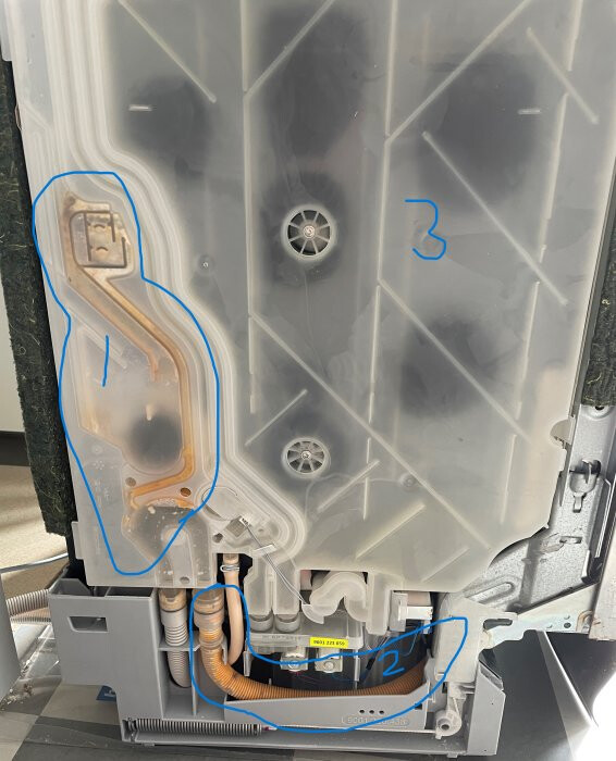

Just en modern diskmaskin är nog ovanligt besvärlig att få bort allt vatten ur med tanke på alla plastbehållare på olika håll som är svåra att tömma.
Här är en exempelbild från forumet:
Sedan finns det pumpar, givare, slangar i mängd, mm i botten.
En tvättmaskin är mycket enklare.
Jag hade personligen inte ens försökt tömma en modern diskmaskin på vatten utan sett till att den står uppvärmt. Men, det kanske finns något särskilt program man kan köra (som kanske fabriken använder)? Vad säger @returen ? 😊
