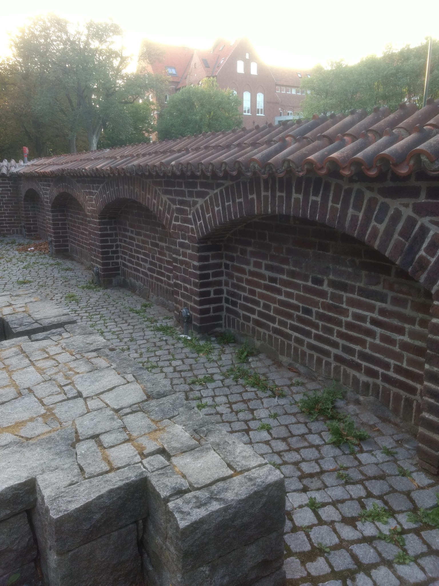

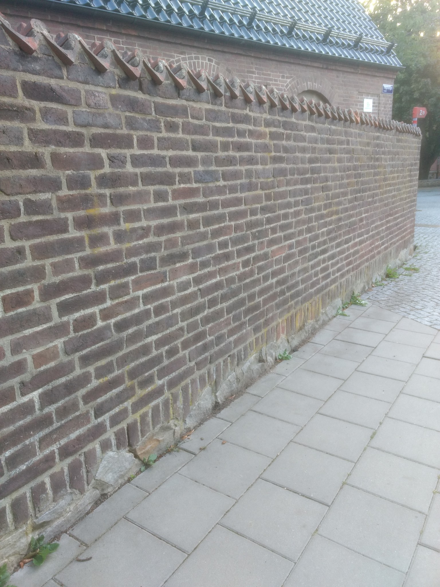

Jo, jag har faktiskt sett denna video tidigare och funderat på detta med ”watertable”- hur översätter man det, ”sockel”? Om jag har putsade lecablock, som enligt tillverkarna ska vara frostbeständiga, till sockel en bit upp samt tegelpannor på toppen så borde ju muren vara skyddad, på samma sätt som Roskilde-muren i början av videon.
Därtill kommer då Skånes slagregn, vertikalt regn, som mannen i videon inte tar upp…. Å andra sidan så har ju inte Roskilde-muren fryst sönder och Roskilde borde ha liknande klimat som Skåne… Det tyder ju på att det inte är ett reellt problem och jag har ju inte heller ambitionen att muren ska stå i 800 år.

Håller man däremot teglet rent från påväxt, ser till att fogarna är hela och inte ställer nedersta varvet direkt på jord eller annat icke dränerande material så kommer det hålla.
Se på alla tegelskorsrenar vi har i landet - de står kvar över hundra år om man bara tar hand om dem lite ibland.
Att som du säger lägga nockpannor över hjälper också till att skydda.
