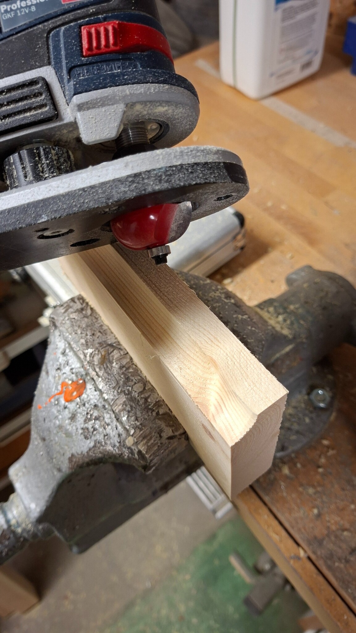

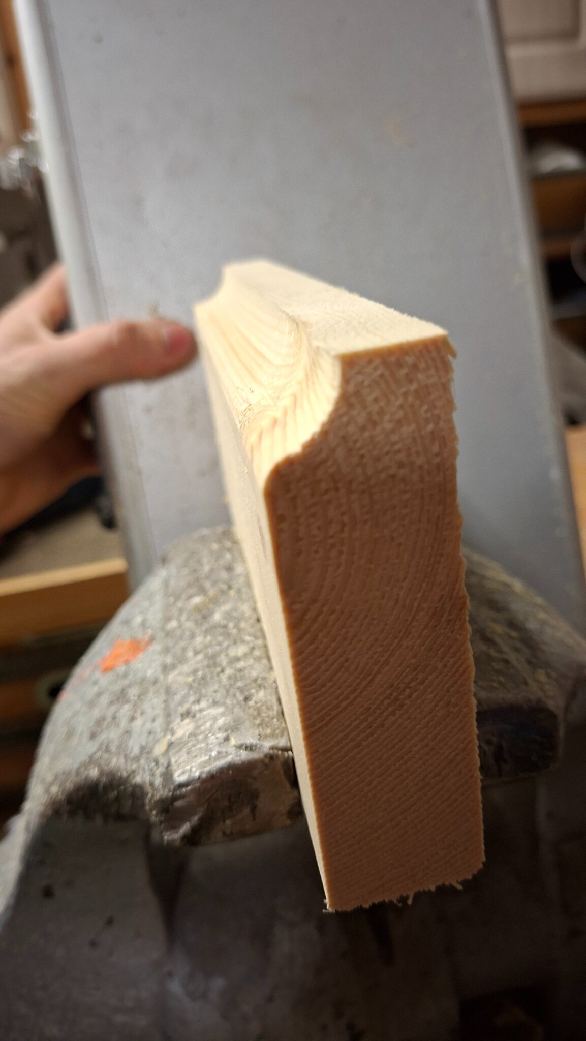

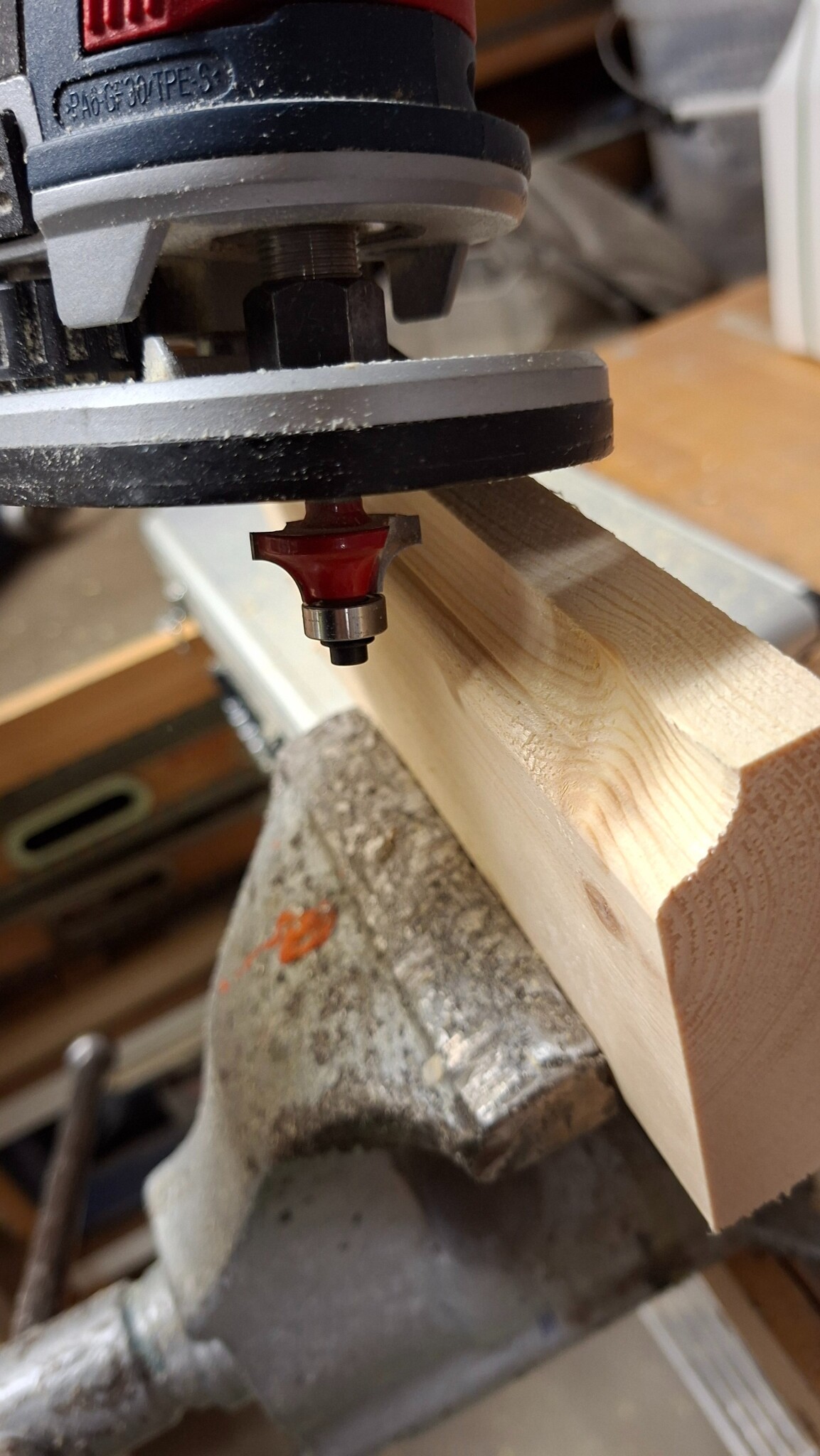

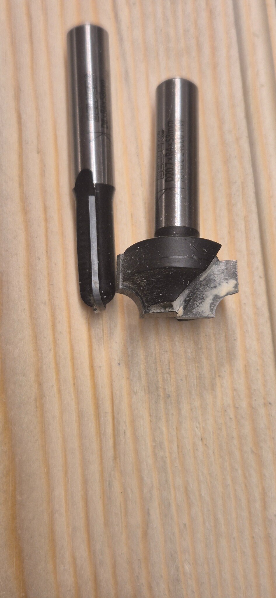

Har ett mönster på foder och lister i mitt hus från 30-talet som jag inte hittat när jag kikat i trävaruhus. Vi tänkte, naivt nog, ge oss på att försöka fixa det själva trots noll kunskap om listfräsning i någon slags ambition om att lära oss.
Mönstret/formen består av två olika radier och det absolut enklaste hade givetvis varit att ha ett stål för att göra bägge samtidigt men det har vi inte hittat så tänkte att vi gör det i två omgångar.
Gick fint med första radien, sen blev det stopp. Den stora radien är 12,5 på orginalfodrena. Det hittade vi ingen men hittade 12,7 så det fick duga. Men hur sjutton gör man för att komma åt att fräsa den övre nu? Den är 4-ish på originalet.
På bilden har vi kört med 12,7 radien på bägge sidor och sen slipat ner den övre radien på vänster sida för hand vilket såklart är görbart men det blir lite ojämnt så hade hellre fräst.
Vi har en låda med diverse fräsar men de når inte fram - hur gör man? Är det bara att vi har fel typ av stål eller gör vi på fel sätt?

Jag fattar nog inte helt hur det ska se ut, men kanske:
1. såga/fräsa fals
2. avrundningsfräs närmast mitten av listen
3. hålkälsfräs
4. ev. avrundningsfräs i ytterkant
Hur man lättast kan göra beror ju lite på vad ni har hemma också. Är fräsen t.ex. handhållen eller bordsmonterad med anhåll osv.

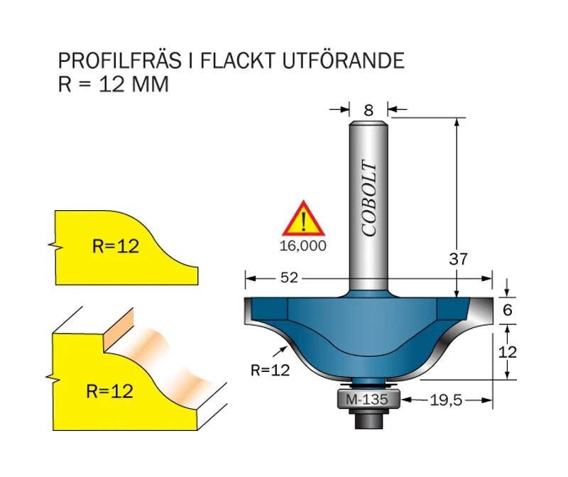

Det finns en typ som heter dubbelradiefräs, men de är ovanliga och dyra när radierna ska vara olika. Men kanske såhär i två steg:
Hur många meter som behövs och hur mycket jobb ni är beredda på att lägga på det påverkar vilka metoder som kan vara rimliga. För enstaka merer kan man fila till en profilsickel, frihandstälja/-hyvla eller fulfräsa sig nära och sedan ta det sista biten med sickeln.
Ska listerna målas kan man i vissa fall limma ihop den slutliga profilen av flera bitar som fräses separat.
Slutligen vore en skiss på hur profilen som ni vill åstadkomma ser ut bra, alternativt en bild på förlagan, som det är nu är det lite oklart om båda kanterna ska ha samma behandling eller om ni bara provkört på båda kanterna av samma bit.
En rimlig början är det stora hålkärlet med arbetsstycket platt mot bordet/sulan på fräsen och sedan den inre avrundningen med brädan stående på kanten med stöd mot ett anhåll och slutligen avrundningen närmast kanten med brädan liggande igen.

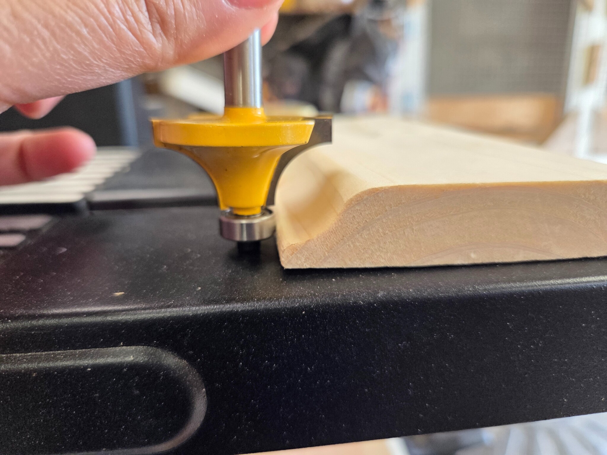

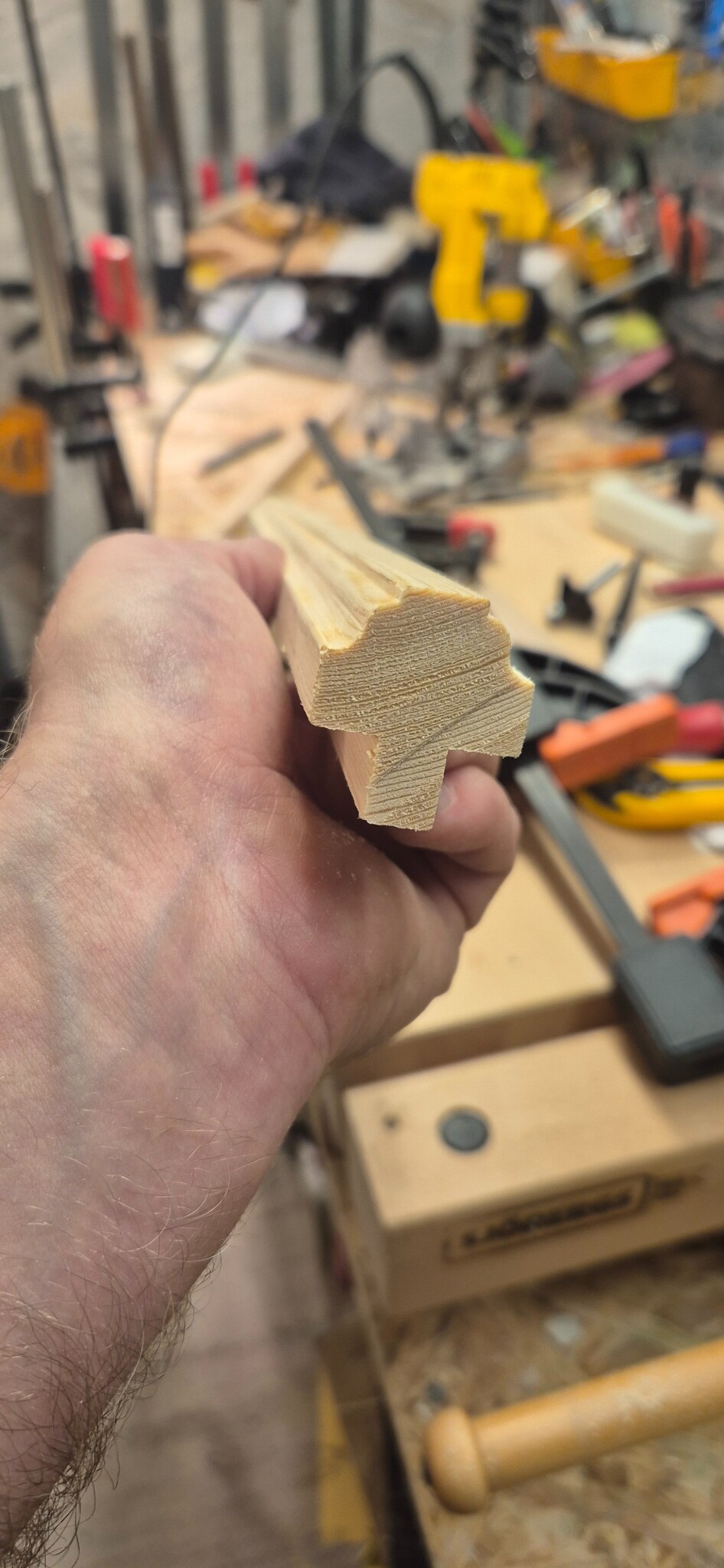

@Pettman har en bra poäng i att modifiera verktyg. Jag fick trixa lite för att inte göra ett litet hack mitt i profilen i steg 2. Man kan ge sig på hörnet på lilla fräsen med vinkelslip och bli av med den risken.

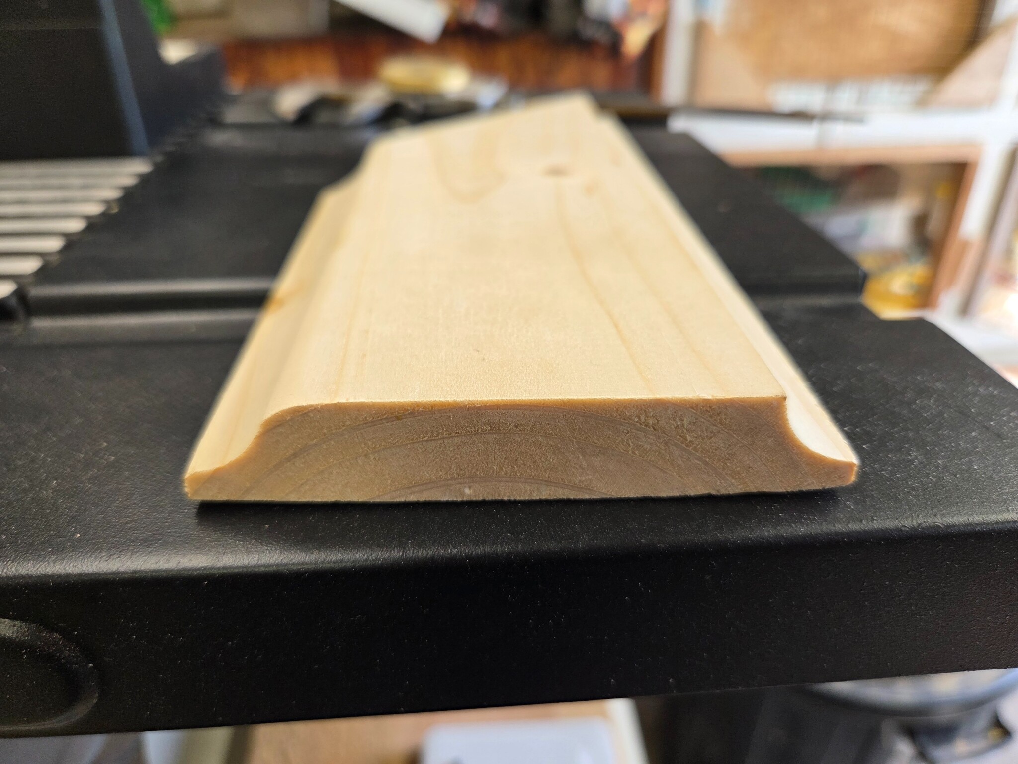

Hej, jag har precis haft samma frågeställning med en profil till en fönsterbåge, hålkärlsfräs + radiefräs gjorde jobbet. Lite stökigt att få till avståndet iom olika diametrar, men det går att räkna ut 😋

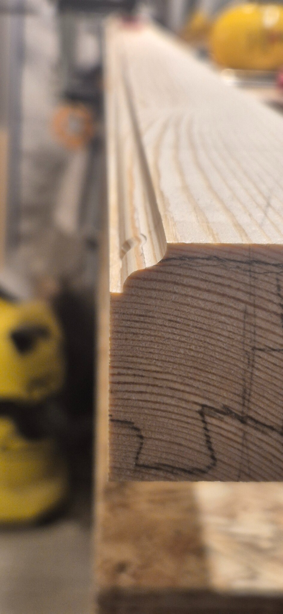

Det finns också skaftfräsar med dubbelradie som kanske passar.
