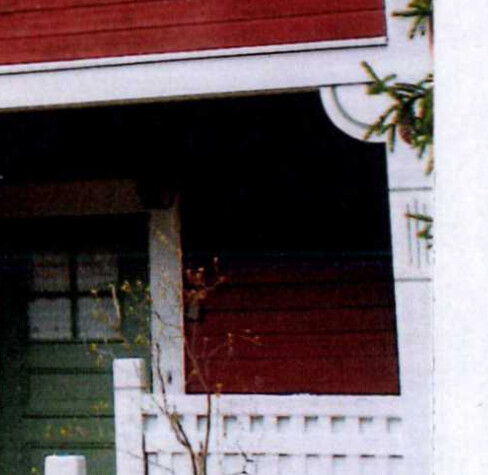

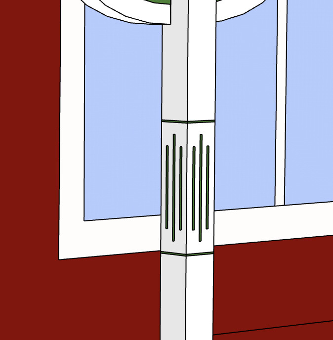

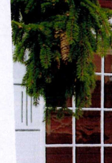

För en amatör är allt görbart. Det är ju först när en blir expert som en inser sina begränsningar.
Hur som så är det väl fullt möjligt att göra några raka spår med en överhandsfräs. Ta bara och öva på lämpligt virke några gånger innan du ger dig på limträstolparna.
Jag tycker du kan använda två snabbvinklar som du sätter fast med tvingar (två per snabbvinkel) i stolpen som stopp för uppe/nere så att du inte kör för långt. Du kan ersätta en snabbvinkel med en helt rak träbit annars. Sen anhåll till fräsen vilket brukar ingå i de flesta. Och så bättre att köra flera gånger lite djup i taget än allt på en gång. Första djupen kör du på känsla och sista djupet med stoppet på fräsen.

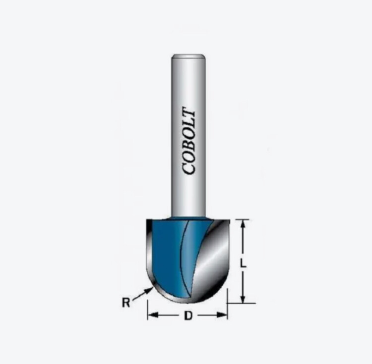

Beroende på hur du vill ha botten i spåren behöver du antingen en notfräs om det ska vara helt rakt i botten, eller hålkälsfräs om du vill ha runt i botten. Frässtålet ska ha det mått du vill ha i bredd på spåren. Rekommenderar rätt bra frässtål även om du har en budgetmaskin, bra är tex CMT, Cobolt. Finns en hel del trådar om det. Finns också en youtubekanal för Byggahus vill jag minnas där det finns en bra frässkola. Kolla på den!

Att den har sänkbas låter viktigt och det vore nog snyggt om spåret var lite rundat i botten.S Svante Svenson skrev:Du behöver en fräs med sänkbas, inte en enbart gjord för kantfräsning. Jag kan inte tipsa om någon specifik modell då de jag har har utgått.

Du behöver en hålkälsfräs för att få till spåren med rund start/slut och botten.P Peter321 skrev:
