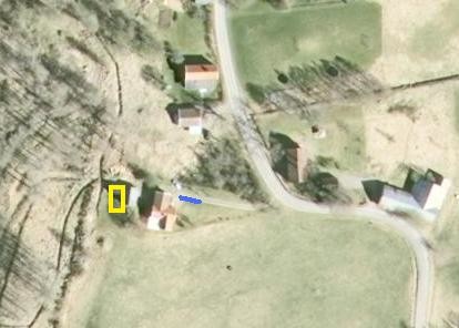

Jag skulle gissa att det är åtminstone 50 cm ren matjord jämte den lilla grusvägen som är på tomten så bärigheten är dålig. En förvärrande omständighet är att vi redan i höstas körde sönder den aktuella stäckan med en grusbil när vi fraktade bort huset som stod där tidigare.
Kommer vi vi inte längre än fram till den blåa linjen handlar det nog om 50 till 60 meter som betongen kommer behöva pumpas. Kommer man förbi den blåa linjen så går det köra hela vägen fram till där sulan ska gjutas och lägga ut det med ränna.
Är det någon mer som har använt plank för att bättra på bärigheten? Jag har en solosåg och skulle kunna få fram en hel del ytor (bakar) att använda istället för plank. Någon mer som har testat detta med eller utan framgång?
