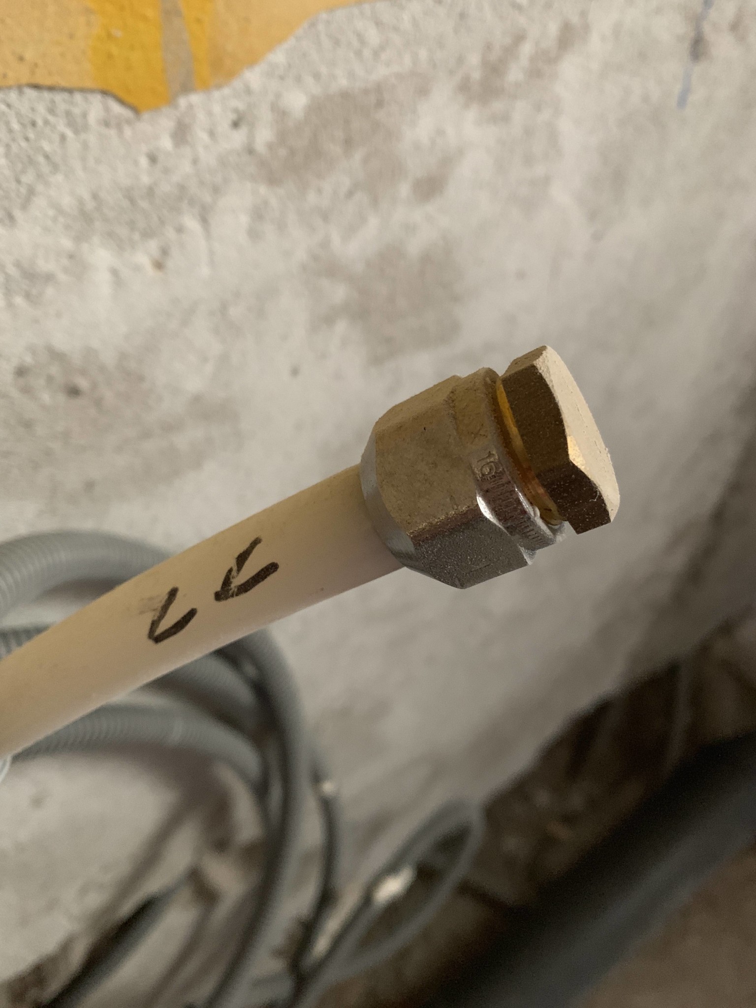

PEX kopplas idag i princip alltid i endera en speciell halvkoppling för PEX eller med ett kopplingsset anpassat för en klämringskoppling. Utifrån så ser de ganska lika ut, så du får skruva bort proppen och se hur kopplingen ser ut.
Är proppen plan i ändan, och PEX-kopplingen har en plan packning så är det en halvkoppling. Då är det enkelt.
Du behöver då något av följande:
Alt 1: Halvkoppling-Halvkoppling.
1st D-nippel R15 https://www.rinkabyror.se/artikel/metall-d-nippel-15/
1st Halvkoppling för din nya slang du ska koppla på. Exempel: https://www.rinkabyror.se/artikel/halvkoppling-pal-pex-16x15r-2/
Alt 2: Halvkoppling-Klämring
1st rak övergång 15-15R https://www.rinkabyror.se/artikel/va-klamkoppl-rak-ovg-15x15r-utv/
1st kopplingsset för din nya slang. Exempel: https://www.rinkabyror.se/artikel/va-kopplingsset-16x2-0-2-25/

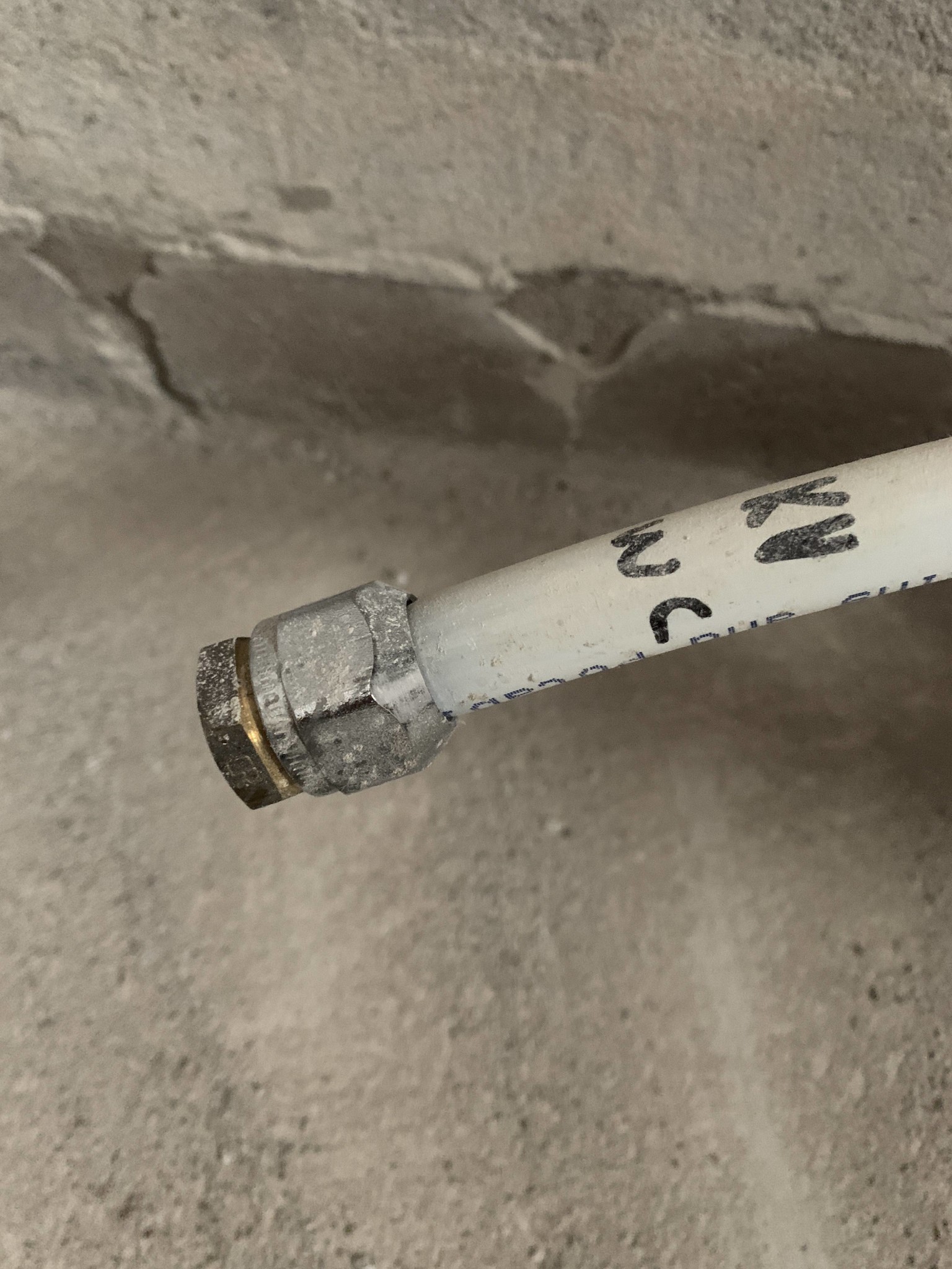

Är proppen invändigt konisk så är det värre, för då är det ett kopplingsset och en provtryckningspropp. Då gäller det att du kan lista ut vilket märke det är på kopplingssettet. För det passar bara i rätt märke på koppling. Ofta står det i form av en förkortning på kanten av muttern. Vanliga märken är VA=vatette, VSH=VSH och LK=conex.
Då behöver du följande av rätt märke. Exemplet jag ger gäller för Vatette.
1st rak skarv 15-15 https://www.rinkabyror.se/artikel/va-klamkoppl-skarv-15/
Alla antal gäller för att skarva en slang. Kolla noga att du får rätt kopplingsset eller halvkopplingar. Det kan skilja både på slangdiameter och godstjocklek. Jag har förutsatt att du vill fortsätta med 15 eller 16 mm slang. Ska du på grövre slang så blir det andra grejer, för då passar det ej mot 15mm klämringskopplingar eller R15 gänga längre.
Sista alternativet är ju så klart att skarva med en ny koppling. Då använder du samma grejer som i sista exemplet, men två stycken kopplingssett, ett för din gamla slang och ett för den nya.

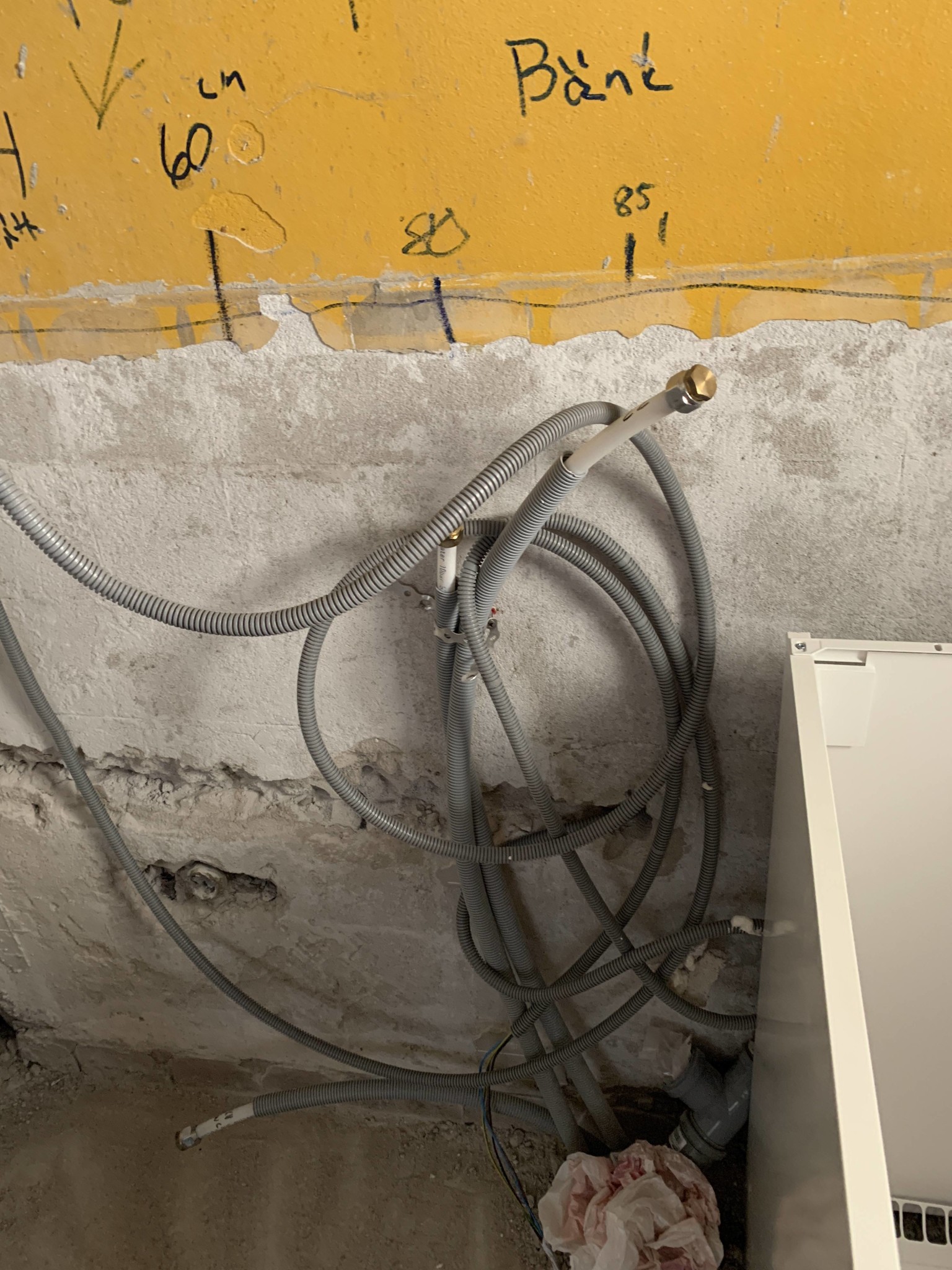

Kanon ska kolla upp detta o ta av proppen!
Har 2 st silver kopplingar Lk modell o en guldig LK ..alla är 16 ja jag kör gärna vidare på detta
Tänkte höra också hir det är att koppla in tvättmaskin på samma vattengren som går både till toa o vask i rummet kan man ha på vatten på allt o spola samtidigt som tvättmaskinen kör ett program?PNO skrev:
