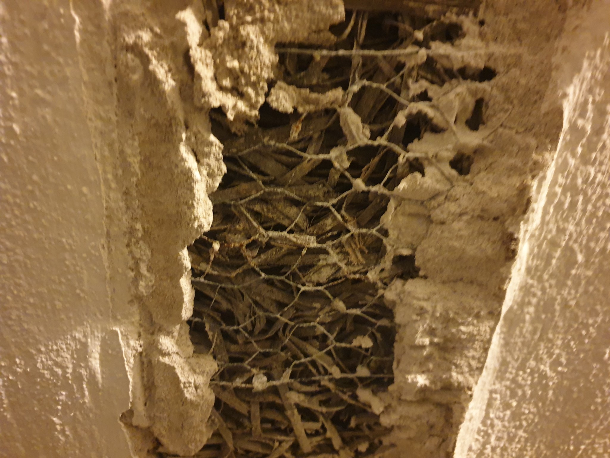

Ska bygga upp nya innerväggar nere i källaren och ska då använda stålreglar. Skenan i golvet är ju inga problem då jag kan borra hål och plugga i betonggolvet.
Men hur gör jag för att förankra skenan i taket då det inte är ren betong förren ca 4-6cm bakom det pappersremsliknande materialet som man ser på bilden.
På bilden ser man där jag tagit bort en tidigare innervägg och putsen i taket är borta.
  • Skadat källartak med exponerad armering och bortfallen puts, visar 4-6cm djup före betongen når fram.

Spänn reglar mellan golv och tak så behöver du inte skruva i bjälklaget?
Det är naturligtvis ett alternativ. Men med 3 barn som leker ganska vilt till och från så vill jag förankra för att inte riskera att putta väggen i sidled ;)
Tänkte om det är någon som varit i samma sits som mig med samma typ av tak och som lyckats hitta ett smart sätt att förankra skenan på.
Bara att köra långa skruv (y),
