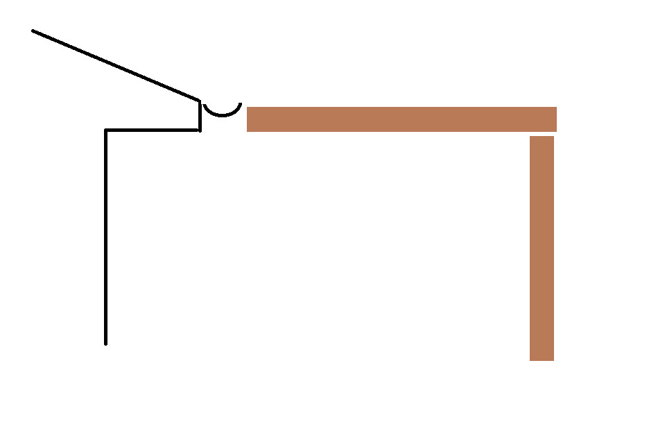

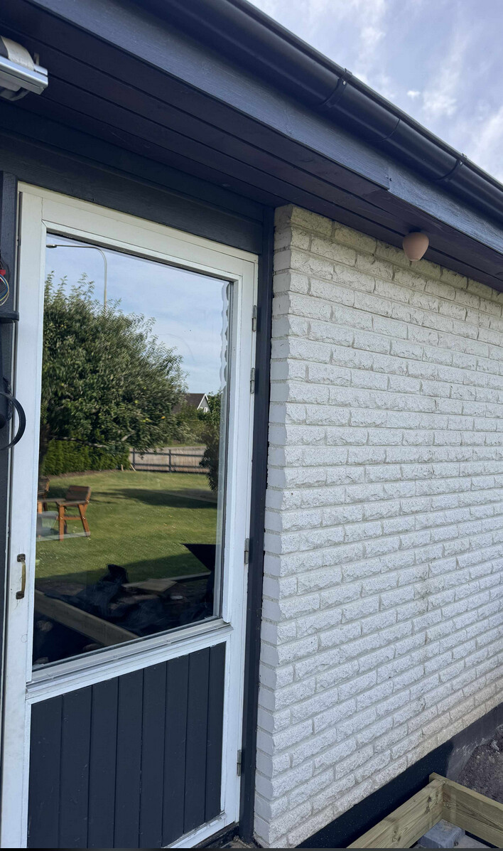

vi försöker planera bygge av pergola men fastnar lite på hur vi kan lösa förankring mot fasaden. Den ska bli ungefär 3.5m djup och nånstans mellan 4 och 6 meter bred. Problemet är att takfoten, som vi tänkte fästa den under, är lite för låg. Med takbjälkar på 45x145 så skulle takhöjden bli 223, utan lutning på taket.
Helst skulle vi vilja ha ha takbjälkarna i samma höjd som hängrännan om möjligt.
Finns det någon lösning till det här? Vi vill helst undvika inre stolpar för det tre stora fönster till vänster om dörren i bild, vi vill helst inte blockera de eller ingången.
Går det förlänga takfoten så bjälkarna kan vila på en hylla av något slag?

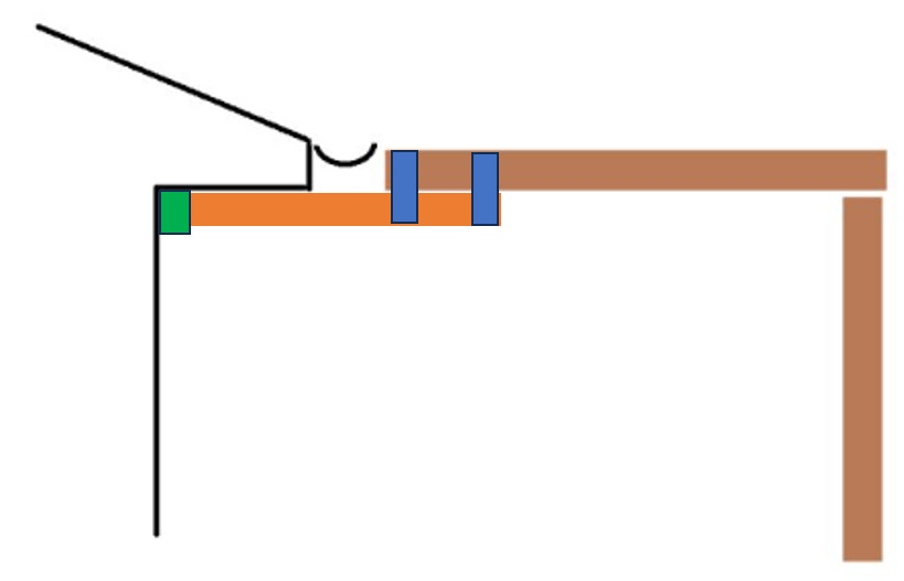

Du skulle kunna sätta en regel undertill och fästa med spikplåt (blått) och balksko i väggen (grönt)pokasd skrev:
