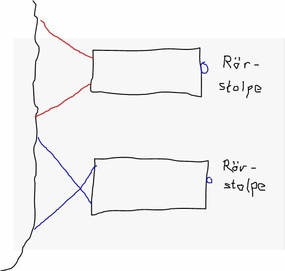

Jag har funderat en del över om stabiliteten hos flytbryggor är mycket beroende av förankringen. Jag har en flytbrygga c:a 7m lång och 1,5m bred. Den har, en i höjdled rörlig fastsättning i ett rör i den yttre änden. Frågan gäller "Hur inverkar landförankringens kedjor" på stabiliteten? Ska de vara korsade eller spelar det ingen roll? Spelar kedjornas tyngd större roll?
Enkelt handritat diagram med två rektanglar, röda och blåa linjer och texten "Rör-stolpe".
Snart lägger sig isen och då blir det stabilt, men hur ska man tänka inför våren ?
Vet inte om det spelar någon roll men i båtklubben där jag har båten brukar de vara i kors.

I kors så blir vinkeln större för att hålla emot vind/våg svajen som blir på en flytis vid land. I övrigt så blir det ingen skillnad på vickningen när ni kliver på den. Gärna mer bottenrör på nocken om det går.
