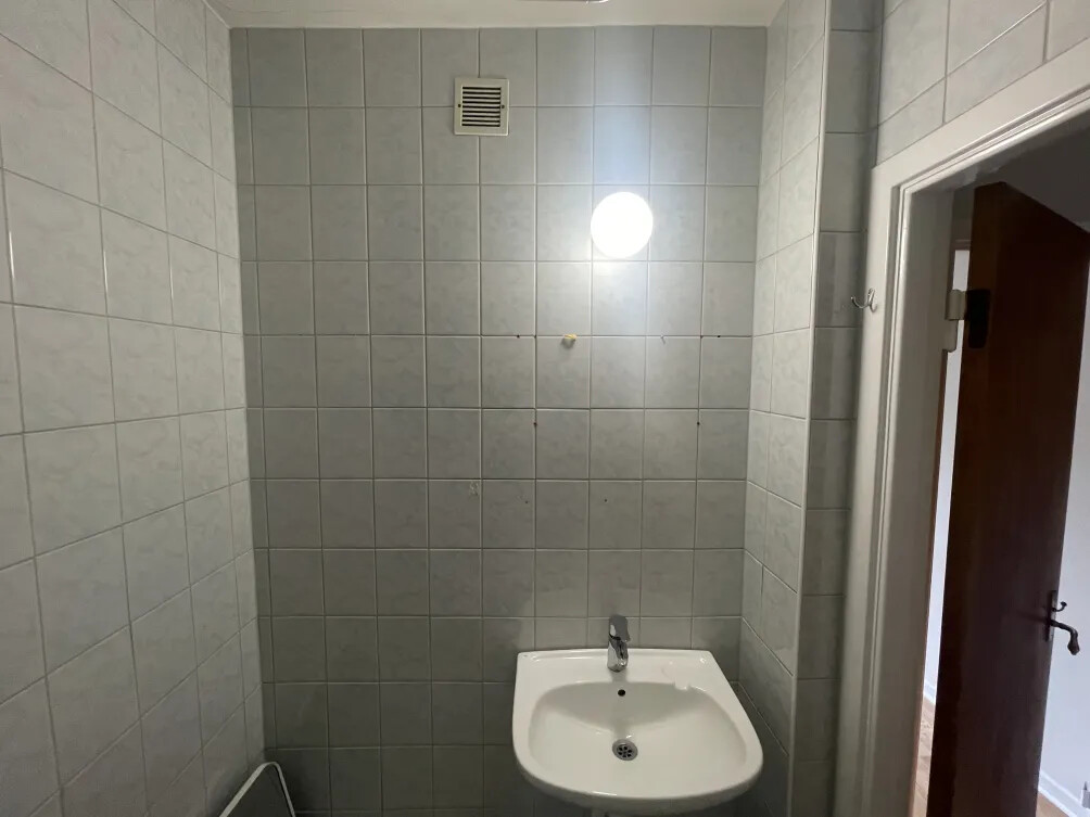

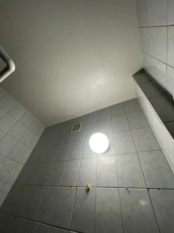

Ska göra lite ändringar i badrummet som innebär att nytt tvättställ + kommod ska monteras tillsammans med ett spegelskåp. Just nu sitter lampan lite ovanför där spegelskåpet kommer sitta (har inte bestämt spegelskåp så det kan bli att de krockar).
Det jag undrar är hur jag flyttar kablarna från väggen till taket? Jag hade tänkt att man kanske drar kablarna till taket och gömmer de bakom en list men tar gärna emot andra tips!
Har ni dessutom tips på hur jag kan sätta upp tvättstället på egen hand eller om man borde anlita någon eller övriga tips så är jag tacksam!

Utan att röra ytskiktet och tätskiktet så har du två alternativ.
1:
Sätta förhöjningsram vid strömbrytaren och dra utanpåliggande kabel från strömbrytaren till nya stället.
2:
Sätta någon typ av kopplingsdosa över rörutloppet och dra utanpåliggande kabel till nya stället.
