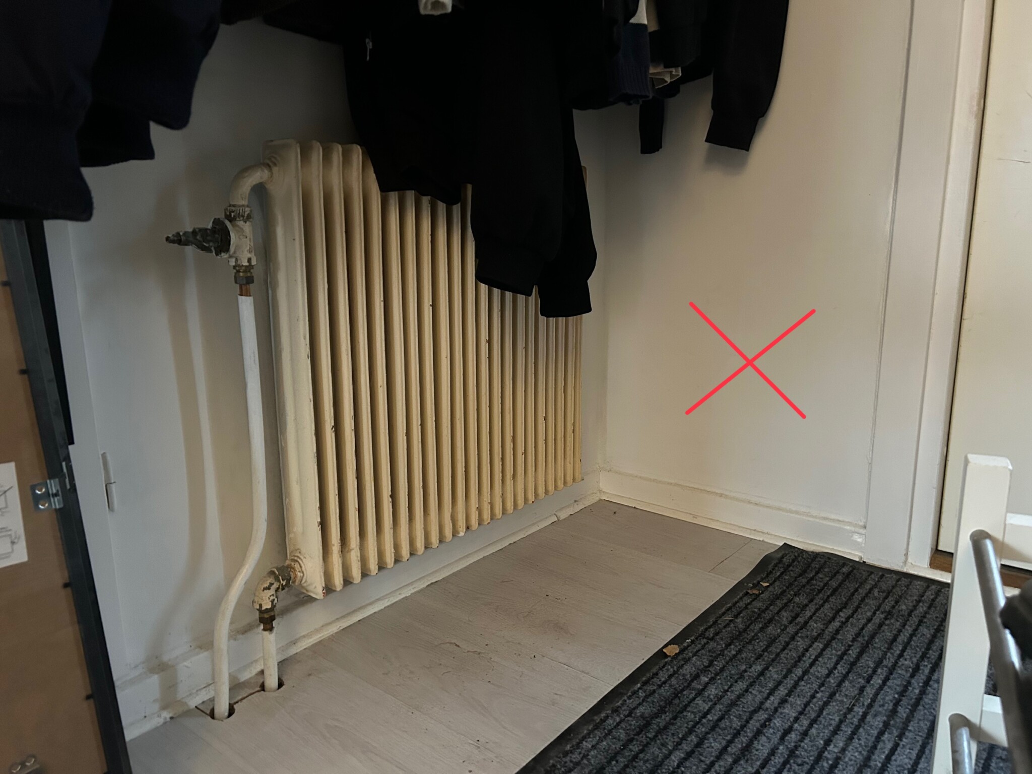

Hej på er! Jag har ett gammalt vattenburet element som jag vill ta bort för att riva väggen bakom.
Min tanke är att förlänga rören och hänga upp ett nytt element vid krysset. Eftersom jag tänker lägga nytt golv så vill jag lägga förlängningen under detsamma. Funkar det med slangar till varmvatten också eller måste det vara rör?
Hur långt ner behöver jag lägga dom för att inte påverka golvet?(vinylgolv)

Du kan inte skarva rören under golv för man får inte ha dolda skarvar så du behöver fundera lite på hur du löser det.
Rören ska vara "rör", slangar fungerar inte enligt normerna.
Sen är det ju förstås så att slangar leder vatten lika bra som rör, men värmesystem är rätt "korrosiva" och "smutsiga" så man vill ha något som är avsett för värmevatten.
Hur ser det ut på undersidan av golvet, kan du där skarva synligt och istället dra upp vid kortväggen?

Det går fint att dra om rören i bjälklaget men du behöver ju öppna upp undergolvet
det finns slangar för ändåmålet tex denna https://www.rinkabyror.se/artikel/uponor-combi-pipe-rir-15x2-5-25-50m/
Kan vara bra att sätta en inspektionslucka i taket i våningen under där skarvarna hamnar

Det finns inte något sådant krav överhuvudtaget på värmesystem utan det gäller bara tappvatten. Mest troligt så kryllar det nuvarande systemet av dolda (gängade) skarvar.anders07 skrev:
