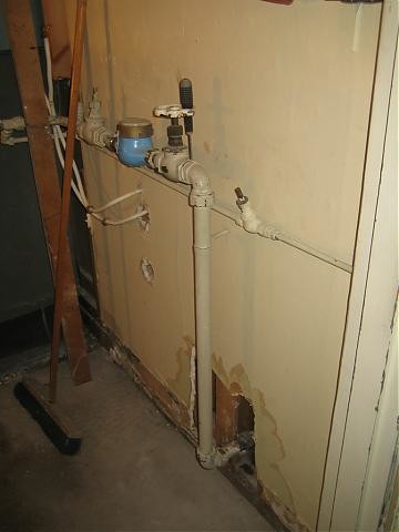

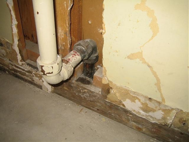

Har ett VVS problem av den högre skolan - vattenröret kommer upp genom platten, in i väggen (genom regeln faktiskt) och vidare ut. Det är skarvat vilket känns väldigt fel, att det sitter i väggen ännu värre, men att det sitter i vägen för en dörr som jag planerar öppna upp precis där mätaren sitter känns värst. Röret är av koppar och verkar vara en icke standard variant, ligger nånstans mellan 1" och 1-1/4". Hur som helst så måste det bort från väggen och golvet. Min tanke var att ev kapa lite av röret, gänga så att 90-gradersböjen kommer i höjd med plattan (så att jag kan regla upp golvet ovanpå) och ett rör genom väggen rakt ut från rummet.
Är det bättre att gänga eller svetsa/löda?
Är det en bra ide att byta ledning helt. Idag skall det väl vara plastslang på huvudledningen? Blir det för dyrt, vad säger va-bolagen idag om de här äldre lösningarna - är de med på noterna om man vill byta?
Kom gärna med förslag...

Ja man stänger ute i gatan. Det fungerar lite olika från kommun till kommun om man får gåra det själv eller inte. Det finns en ventil till varje hus så dina grannar drabbas normalt inte.nola skrev:
Har du kopparrör så är gängning uteslutet. Då är det lödning alternativt, press eller klämringskoppling som gäller. Det vanliga är att ansvaret för ledningen övergår till fastighetsägaren vid servisventilen i gatan. Oftast finns det en till varje hus. I min kommun får inte ens vi rörisar stänga själva i gatan utan vi får ringa tekniska kontoret.
Skulle nästan våga svära på att röret är ett 28 mm rör, om du med måtten menar 25,4 - 31,75 mm utvändigt. Det är väldigt sällsynt med kopparrör i tum i sverige, det förekommer inom industrin, på oljeledningar och bromsrör till bilar dock.
Jag skulle inte skarva röret på ett dolt ställe inomhus. Det bästa är att byta hela vägen, alternativt gräva upp och skarva utanför huset.

Hej..
Lordi: har inte mätt röret faktiskt men gängan där den kopplas ihop med nästa rör mäter 33 mm i diametern. Jag ville plugga igen änden men inget passade från lokala byggvaruhuset så jag antog att det inte var standard.

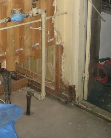

Angånde koppling så känns det bäst med lödning i det här fallet. Jag vill helst undvika klämringar då det blir lite svårt att jobba med verktyg på den höjden där jag vill ha röret kapat och dessutom skulle det vara mycket smidigare för det övriga som behöver göras runt om.
Jag har grävt runt lite till och det finns faktiskt ordentligt med plats där röret kommer ut (bila kan man göra också om det skulle behövas). Röret skall rakt ut genom väggen till höger.

Lordi:lordi skrev:
Tänk efter, det är inte länge sedan Sverige var ett tum land och rördimmensionerna med mera är väldigt lika tum
32mm = 1 1/4"
28 mm 1 1/8"
22 mm = 7/8"
16 finns väl inte idag 5/8"
10, 12, 18 ligger lite lång ifrån för att kunna skyllas vara millimeteriserade tum mått.
Jag saknar 20, 25, 30, 35mm osv rör.
På skruvsidan kan man idag köpa 30 mm skruv men det är inte mer än 20 år så fanns det 32 mm skruv.
Protte
Tänkt, sagt och gjort - rörisen kom idag och fixade allt på en dryg timme. Blev hur bra som helst. Röret var dock inte standardmått som jag misstänkte (36mm sa han) men tydligen säljs förminskare till 28mm fortfarande iom att det är många installationer från 50- och-60 talet som är i bruk fortfarande.
