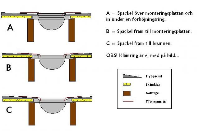

Imorgon ska jag börja flytspackla i badrummet. Jag har 13 mm förhöjningsringar till brunnarna.
Jag tänkte jag skulle vara smart och sparade därför bifogad bild som jag hittade i en tråd här för ett tag sen för att ha kvar när det var dags för mig att flytspackla. Tyvärr var jag inte smart nog att spara tråden där det stod vilken av alternativen som var det rätta. Jag har sökt efter tråden här utan att hitta den. Därför är nu min fråga; vilket av alternativen är det korrekta?
Alternativ A.
