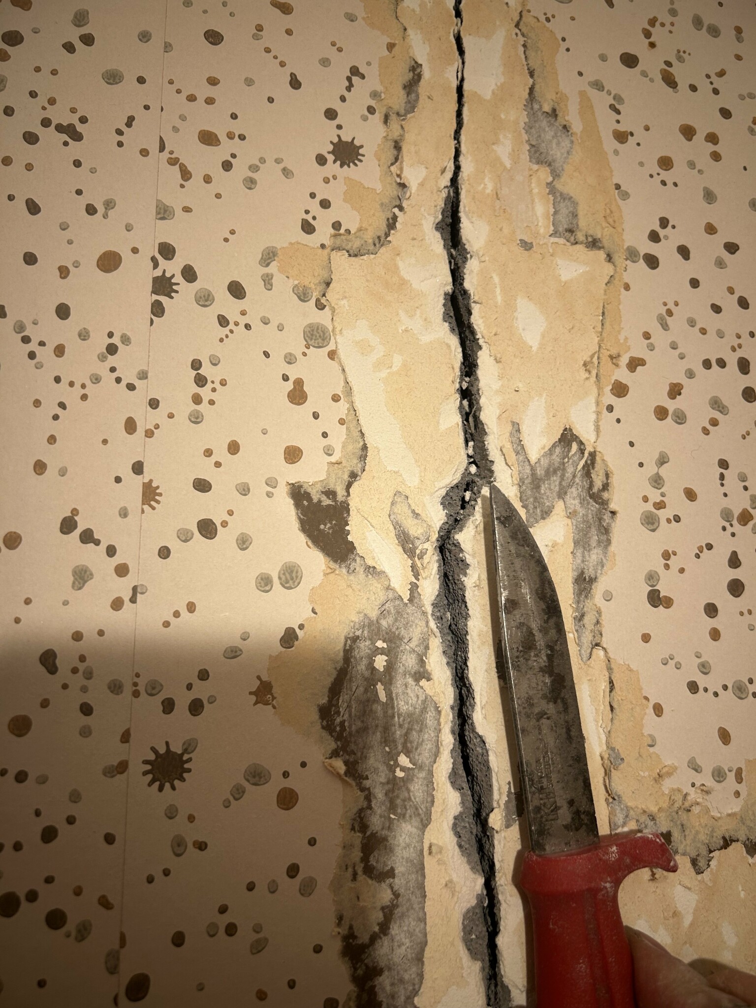

I vår lägenhet från 60-talet finns det ett antal främst mindre sprickor. Sprickorna uppstod för flera år sedan vid sprängning i området.
Materialet verkar vara lättbetong med puts på.
Dom mindre sprickorna tänkte jag spackla, sätta pappersremsa och spackla igen.
När jag frigjorde en av sprickorna så visade det sig att den är större och djupare och jag känner mig inte alls säker på hur man ska åtgärda den.
sprickan går hela väggens längd och är 2mm bred. Se bild.
Kan man fixa den på samma sätt?
Bör jag ta in en expert som kollar på det?
Tack på förhand!
  • Spricka i lättbetongvägg med avskalad puts, där en kniv hålls för att visa sprickans djup och omgivande skador.
Bara kratsa ur lite på kanterna och trycka in spackel. Eftersom det är lättbetong, så spruta med en blomspruta så sprickan blir blöt/fuktigt först, annar torkar spacklet för fort och biter inte bra.
T
Jag håller med jonaserik, fukta på och spackla när det inte är större sprickor än som på bilden.
Spelar djupet i sprickan någon roll?
T
Så länge det inte rör sig mycket i väggarna (nya sprängningar, någon som kastar sig mot väggen) skulle jag säga att det inte gör det. Tryck in det så långt du kan med spackelspaden.
