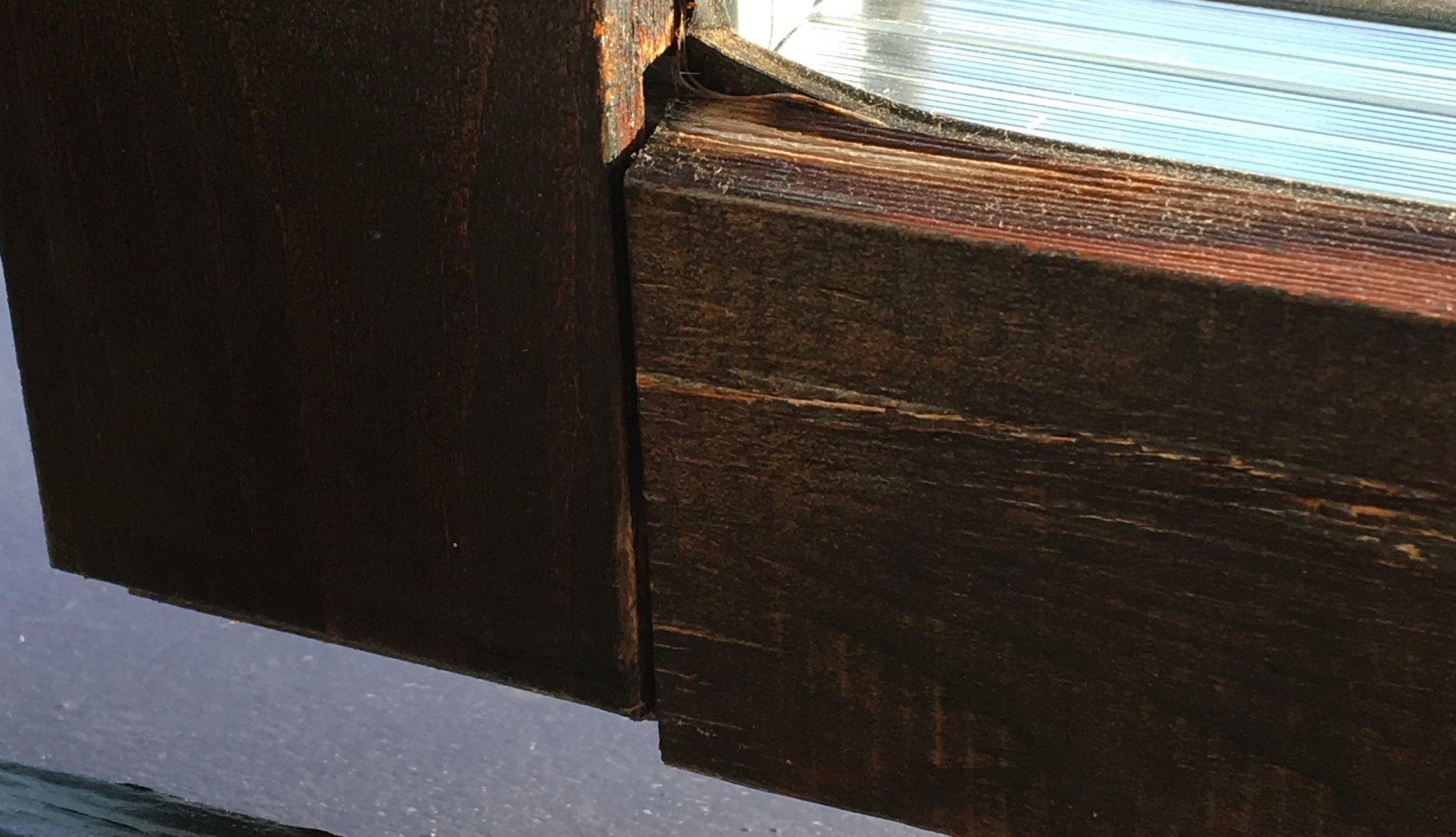

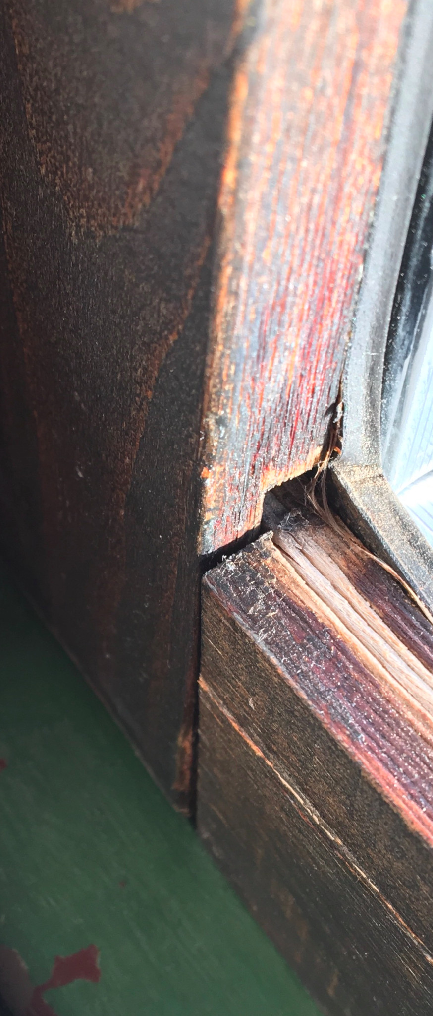

Bilderna förklara nog bäst. Den nedre ramen har "lossnat" och pga av det kan man nu inte stänga fönstret helt.
Har tagit en hammare och försiktigt slagit uppåt men det händer inte så mycket.
Hur löser man detta och kan man gör något förutom att byta hela fönstret?
Skadad fönsterram där en nedre del har lossnat och inte sitter fast vid resten av ramen vilket förhindrar fönstret från att stängas helt.
Del av ett träfönster med nedre ramen som har lossnat, vilket hindrar fönstret från att stängas helt.
Ett hörnjärn löser ju situationen temporärt, men långsiktigt behöver nog fönstret bytas/renoveras.
I träfönster kan man normalt ersätta skadade delar även mycket lokalt, om man tar isär bågen. Det finns folk som jobbar med det yrkesmässigt också. Men det här fönstret ser lite "skumt" ut. Är det en isolerglasruta man ser?

Kan du inte ta ett kort på hela fönstret? Det skulle underlätta bedömningen av vad som är rimligt.

Gummiklubba och lim, dunka isär, fyll med lim i skarven, dunka ihop, en tving. Jag hade börjat så. Kanske räcker.

Jag tror dessvärre att vissa delar av träet behöver bytas. Det sker säkrast med fönstret avhängt. Om du svänger runt fönstret, går det inte att lossa mekanismen från bågen med något verktyg?

Det är vad jag tror också. Träet känns mjukt på långsidan där kortsidan har sjunkit ner.
