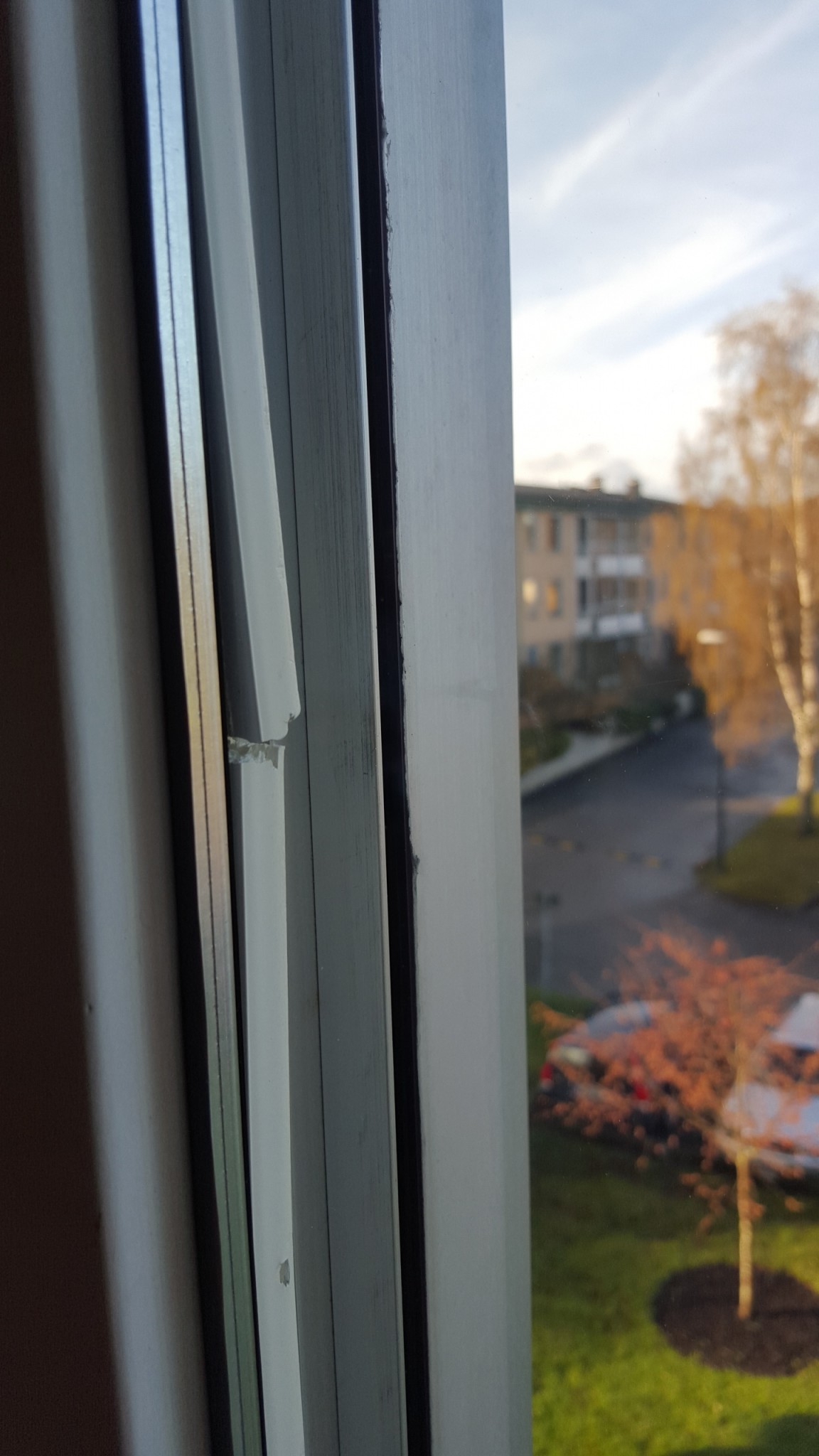

Persiennen mellan glasen fastnar pga denna skadan. Tips på hur man kan åtgärda?
man får väl öppna upp och inspektera vad som är trasigt och reparera på lämpligt vis alternativt byta ut komponenter.
N
Ser ut som att någon försökt ta bort listen som håller glaset och att den då gått av. Om jag ser rätt. Dom brukar inte gå sönder av sig själva. Man borde kunna trycka tillbaka listen och spika fast den om man kan leva med en trasig list. Annars så får man ta loss den och gå till glasmästaren och köpa en ny
fremax
Jo så är det nog. Jag testade att limma men då behöver man trycka fast listen ett tag. Så jag testar att spika försiktigt
