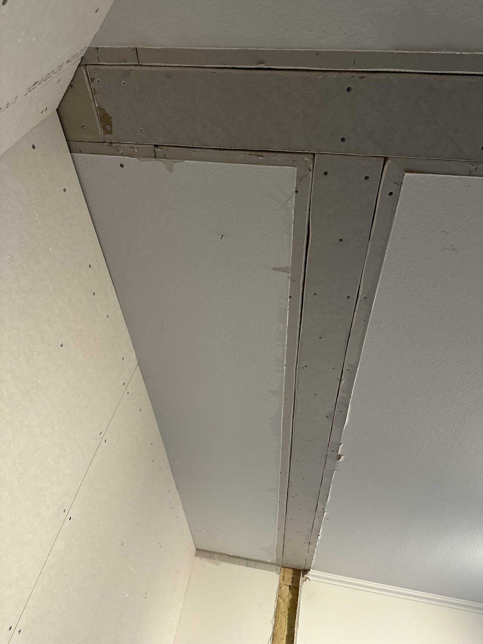

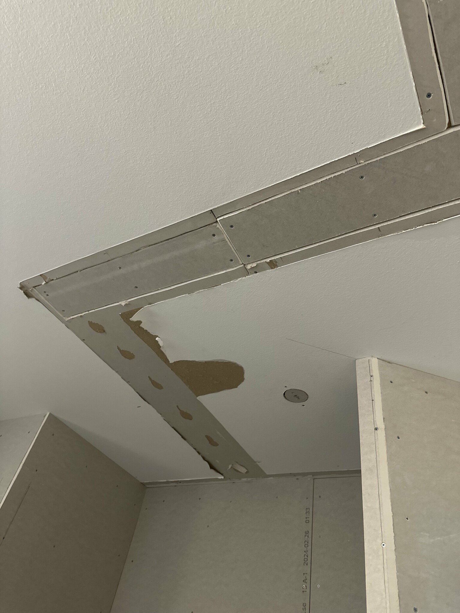

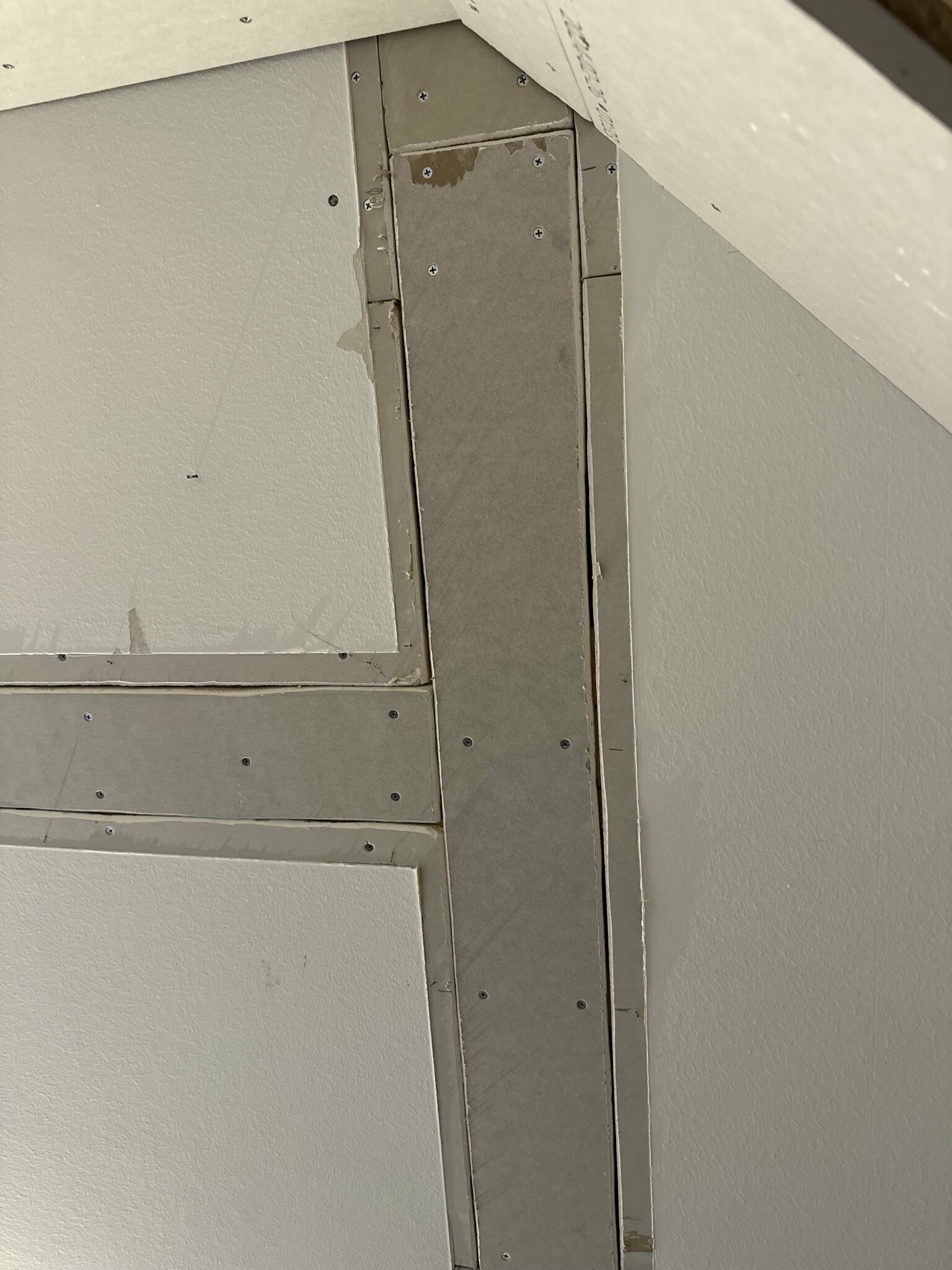

Nu har jag ju dock redan påbörjat att försöka fixa innertaket. Så just nu ser det ut såhär:
Jag började med att skära bort microlit/det lösa lagret så jag fick en någorlunda rak kant. Sedan har jag spacklat in glasfiberremsa över alla skarvar. Sedan spacklat tunnt över. Har lämnat en glipa mellan spackel och den gamla microlit/färgen. Min tanke var att sätta ny microlit över och försöka få den något sånär kant i kant med det gamla, vilket dock kommer bli svårt eftersom det inte är en rak parallell och perfekt remsa som skall till i taket. Jag tänkte då att jag försöker lägga det så bra det går, och sedan spackla det sista emellan microlit skarvarna.
Rätt eller fel tänkt?
Jag hade nog hellre spacklat hela ytan precis som du säger och få det i samma nivå som resten av taket, om det går att få det bra ändå i slutändan?
Var också inne på om man skulle köra med en roller sista vändan i spacklet för att få lite struktur på den? Men det kanske räcker med målarfärgen för det?

Så länge du lyckats fjöla in spacklet mellan skarvarna och armerat den med glasfiberremsor så ska det väl inte vara några problem.
Strukturen tror jag däremot inte på att lägga i tätskiktet.
Ja det kan man fråga sig 🤦♂️ Jag menade spacklet…
