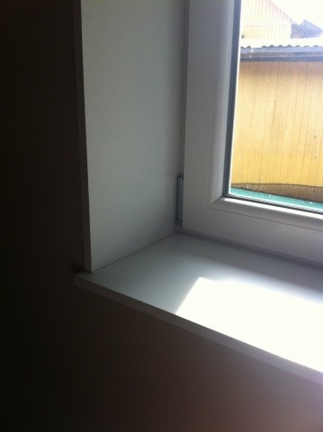

hur fixar jag till detta efter fönsterbyte? foder och smyg(?) bilder finns
hur fixar jag till detta på enklast och smidigast sätt?

Det är inte helt jämnt på betongen, vissa ytor är rakare än andra. Hur hade ni löst det på smidigast sätt?

Svårt att se på bilderna, men har du förfrästa spär för smygarna i fönsterkarmen? Då dunkar man ju bara dit sina smygar och sätter kilar/distanser bakom så att det blir i våg/lod. De här är faktiskt ganska smidiga att använda http://www.jula.se/kilsats-100-pack-349002

ta o mät o åk till byggmarknaden o be dem såga till fönsterfoder/smyg i MFD o montera dessa, sätt klossar mot betongen så du får rätt distans för att få MDF rak o fin (lite mellarnrum mellan betong o MDF gör inget)

Ska du ha en fönsterbräda/blombänk, så skulle jag börja med den nederst, sedan sidorna, sist toppsmygen. Vissa sätter endast smyg och väljer en smyg vars smala långsida är vacker nog att vara det enda som "syns" innifrån rummet. Andra, mig själv inkl. väljer att alltid lägga fönsterfoder utanpå smygen. MDF är som sagt ett bra material för smygar, finns både färdigmålade och obehandlad för egen målning.
Jag köper alltid hyllplan typ dessa: http://www.byggmax.com/se-sv/prod/pid-09040.aspx
och kapar till och monterar som både fönsterbänk och smygar, väldigt smidigt med folierad yta som är lätt att hålla ren.
Finns i 300, 400 och 600mm djup.

Så speciellt blanka är dom inte, och billigt vette tusan, kostar lite mer än att gipsa smygarnaverktygsgurun skrev:
Smidigt ifall man kan måtta rätt, eftersom det inte går att spackla som med gips så gäller det att kapa rätt direkt, och sedan är det ju lite mer jobb att limma dit dom och få dom i spänn än att skruva/spika upp gips/trä.
Skarpa hörn vill vi ha, och vi vill inte (kan inte) ha några lösa fönsterbänkar eftersom jag byggt väggarna mellan 400 och 600mm tjocka så den här lösningen funkar finfint, och dessutom inga penselsträck överallt, vi båda hatar att måla
Det bästa av allt är att ytorna är så pass hårda så katterna bryr sig inte ens om att försöka vässa klorna på dom, till skillnad mot alla gamla fönster i hela huset där dom varit och vässat klorna för fullt

hur har du gjort för att fästa dem, utan att man ser skruvskallarna?
Jag brukar sätta hyllplan längst ner som sticker ut extra, sen sidorna och toppen kapar jag ut av vitlackade MDF skivor, klyver till alla 4 rätt, och skruvar ihop alltihopa liggandes på golvet, sen se till att allt e klossat så det är sugpassning.
Sen är det bara ställa dit fyrkanten, sitter hyffsat bra av sig själv, sen när man spikar dit foder så spikar man både i vägg och MDF skivor så sitter det mycket bra!

det finns ju speciella clips som man slår in i karmen på fönstret. Sen är smygen spårfrästa på insidan så man trycker dom bara mot fönstret så klickar dom fast. Jag körde med mdf som jag körde ett spår i på insidan med klyvsågen sen dess aklips som är bra för då sitter det bra mot fönstret...speciellt om man har ojämnt på sidan runt fönstret....
