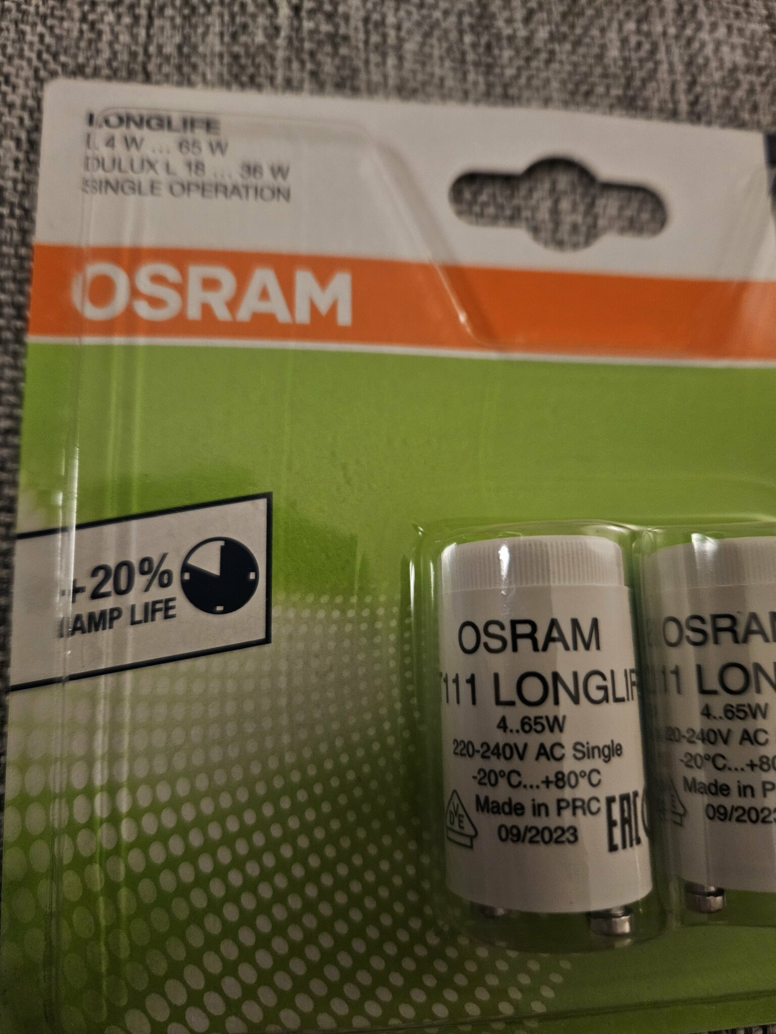

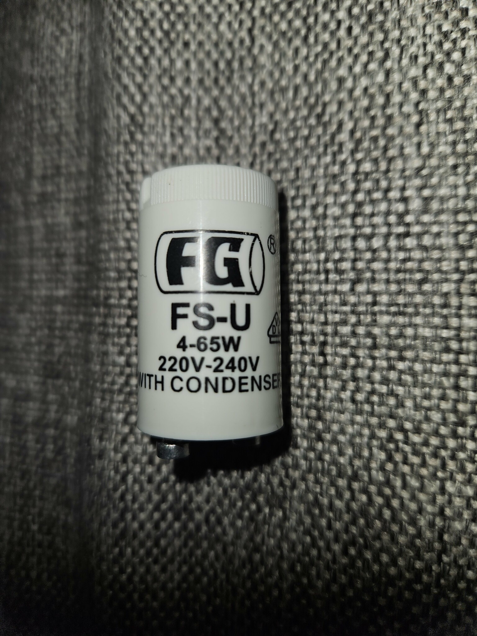

Den utan förpackning satt i armaturen. Köpte både singel och serie-glimtändare och den verkar bäst stämma överens med singelvarianten (som syns på bilden). Kan det vara rätt tror ni?

Är det bara ett lysrör i armaturen så är det singel-glimtändare 230VAC samt att glimtändaren ska klara lysrörets effekt (på 13W).
