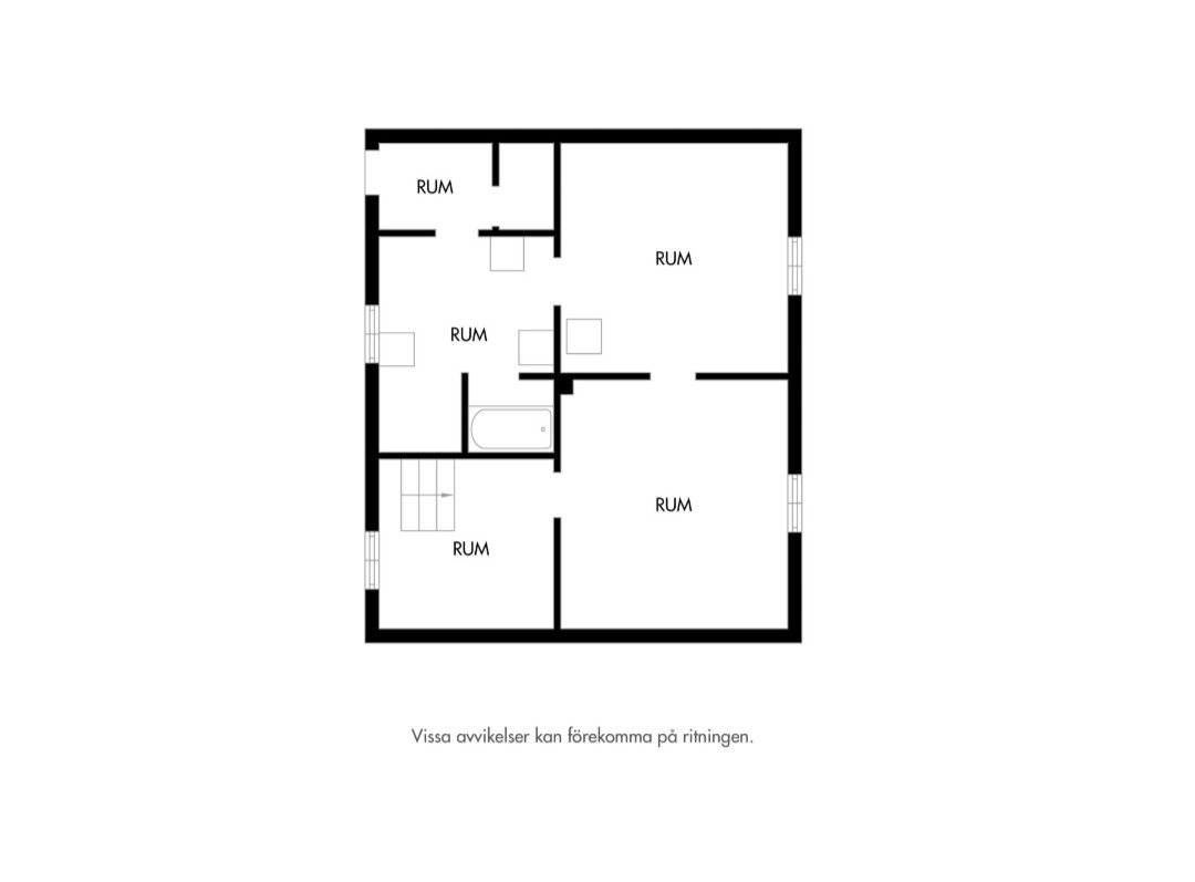

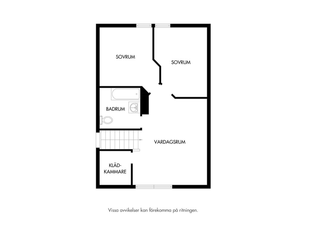

Jag har precis köpt ett hus där ovanvåningen svajar rejält på sina ställen. Ovanvåningen består av ett allrum, en klädkammare, två sovrum och ett badrum. Min fråga är hur jag bäst fixar problemet. Huset är byggt 1938 och jag antar att reglarna är byggda med ett större cc mått än dagens standard, men för att öppna upp och kolla, är det bäst att göra det underifrån. Alltså riva innertaket på första våningen, eller att riva upp golvet på ovanvåningen? Och hur ska jag isåfall gå tillväga med att fixa mitt problem?
Jag bifogar en bild på planlösningen av ovanvåningen.
Tacksam för all hjälp jag kan få!
  • Planlösning av ovanvåningen i ett hus från 1938, visar två sovrum, ett badrum, ett vardagsrum och en klädkammare.

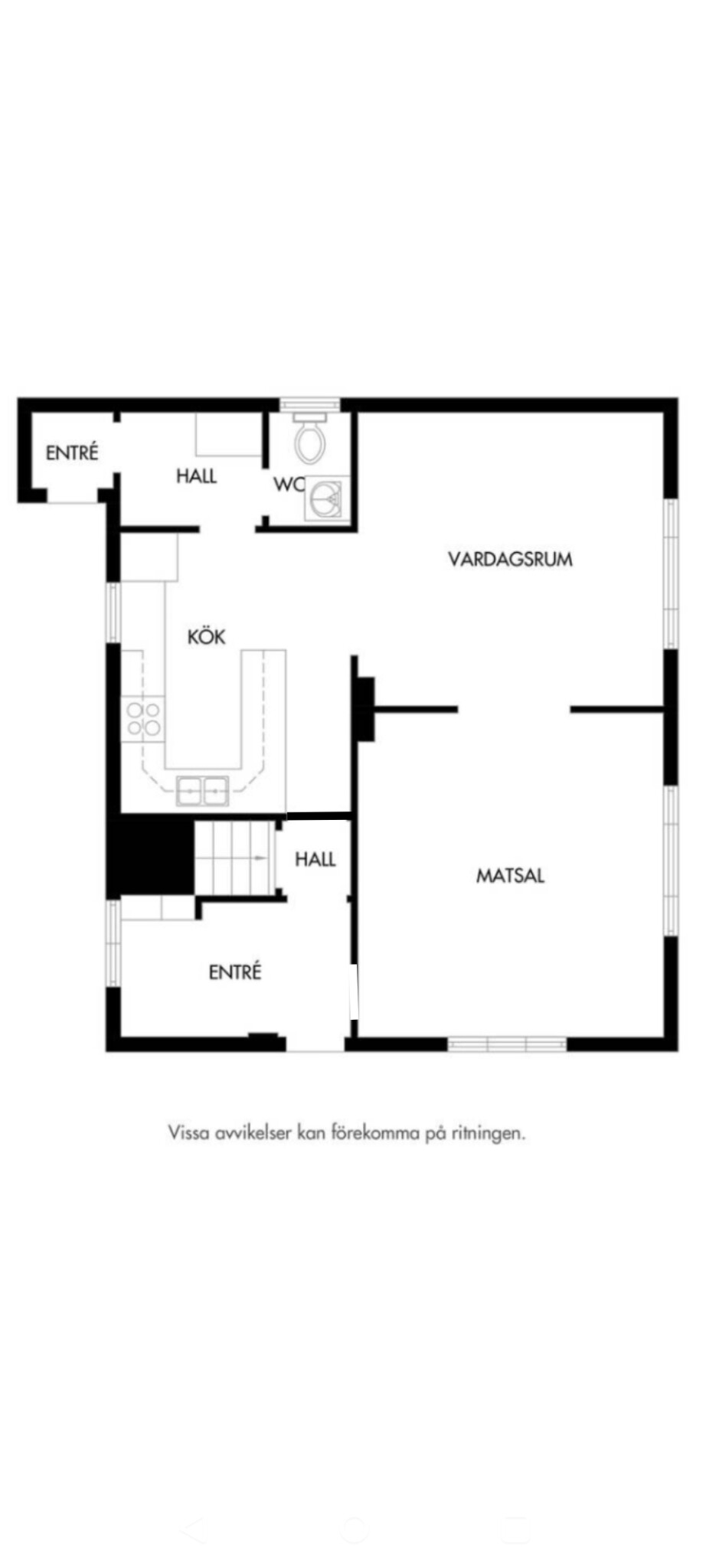

Hade varit intressant med nedervåningens planritning också, för att se så det inte är några innovativt rivna väggar av tidigare ägare. Det kan påverka stabiliteten på mellanbjälklaget.
Prodigys och 2 till

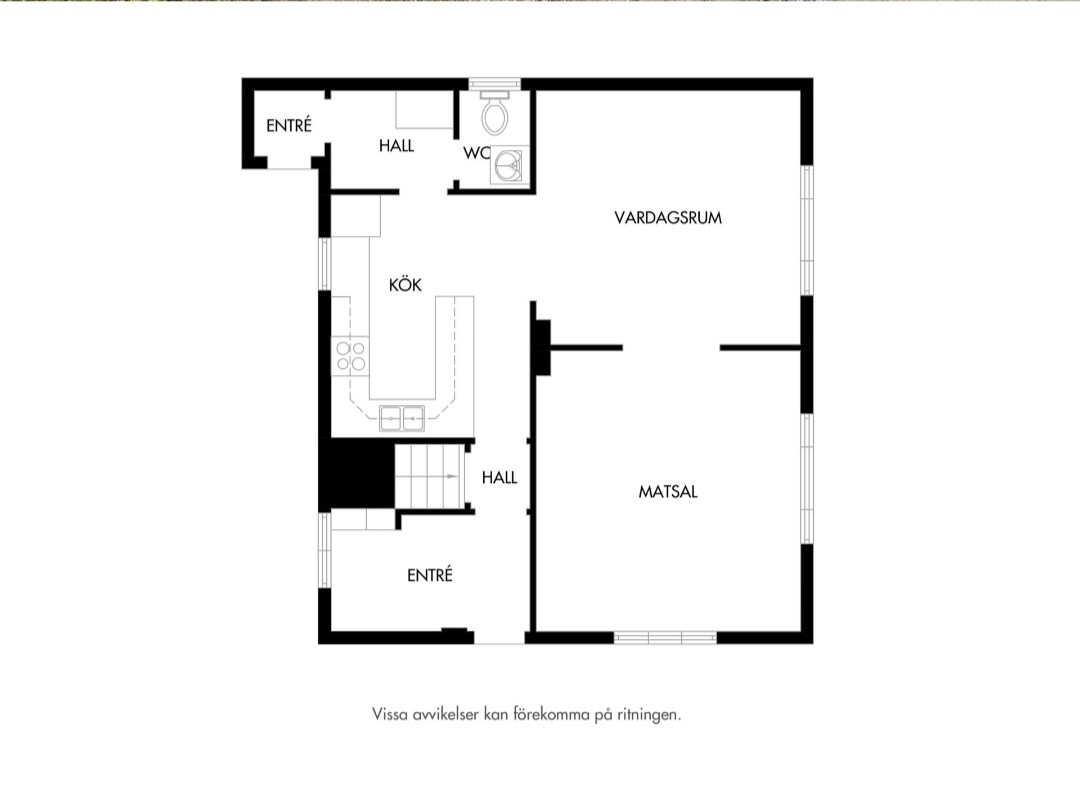

Här är både nedervåningen och källaren... Det är tegelväggar, men jag hittade en gammal öppning från Entrén in till matsalen (enligt planritningen) som jag öppnade upp igen. ( dom hade bara gipsat för det) Sen sätts öppningen igen bredvid köket där man kommer in i köket från entrén för att kunna bredda köket.
  • Planskiss över nedervåning med entré, kök, vardagsrum, matsal och WC. Visar tidigare igenmurad öppning mellan entré och matsal.
  • Planritning av hus med flera rum, visar öppningar och väggar i nedervåning och källare enligt beskrivningen av byggprojektet.

Ja, det är rimligt att tro att någon tidigare ägare har ändrat planlösningen på nedervåningen, genom att riva några bärande väggar. Ofta följer husets huvudsakliga bärande vägg, hjärtväggen, nocken på taket. Det kan finnas dörrar, och större öppningar i den. Men större öppningar ska ha en balk i taket.
Det är lätt att se om du har en planritning på bottenvåningen också. Helst en ritning eller foton på husets utsida.
Du har alltså rivit väggen mellan kök och matsal, även om det varit gjort tidigare? Men finns det någom form av balk i taket där?
Dilato

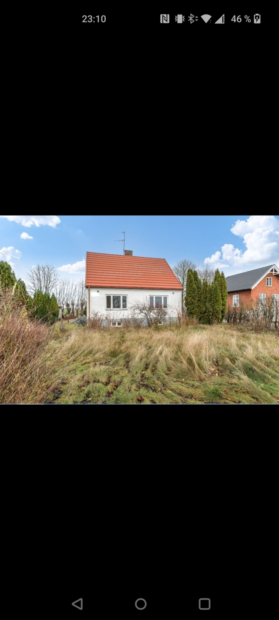

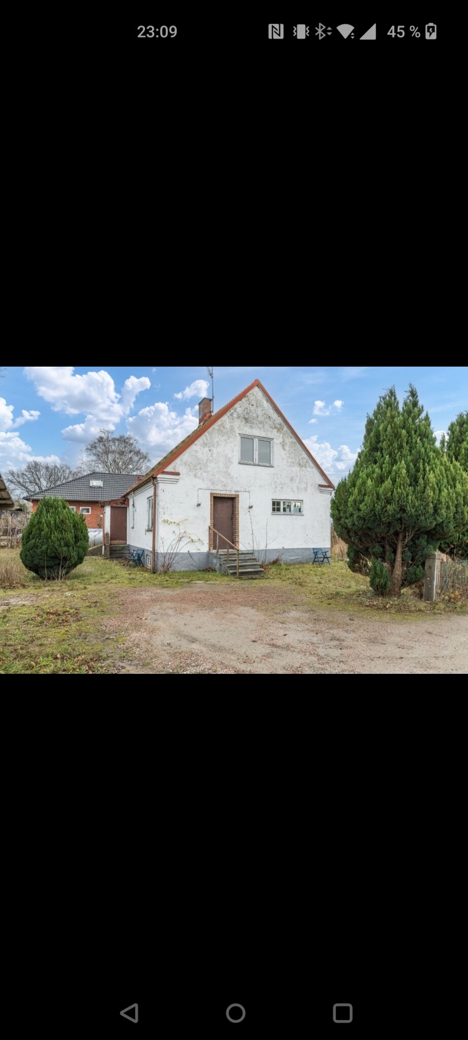

Här är en uppdaterad planritning, samt bilder på utsidan av huset.
  • Uppdaterad planritning av hus med kök, vardagsrum, matsal, entré och wc.
  • Vit hus exteriör med rött tak, entrédörr och två buskar framför.
  • Hus med vit fasad och rött tak, omgiven av grönska och trädgård, blå himmel i bakgrunden.

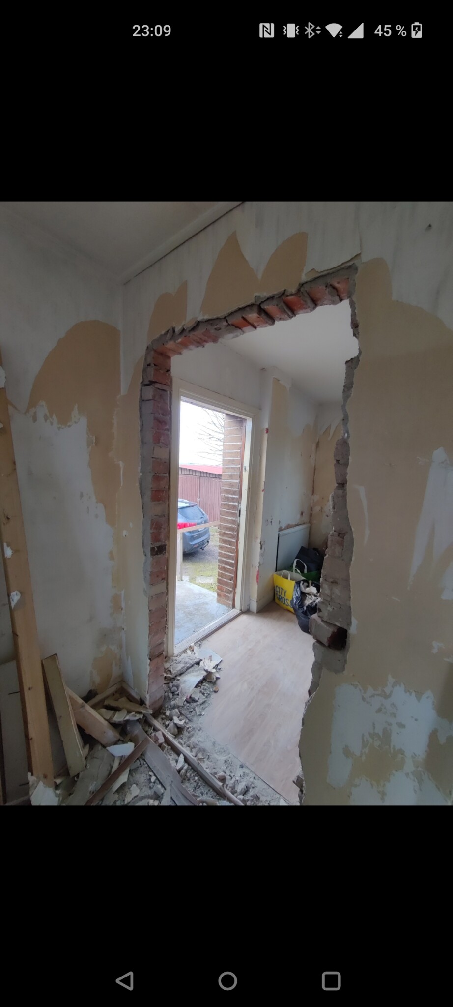

...och en bild på öppningen som gjorts. Där satt en dörrkarm oxå som tagits bort.
  • Öppning i en vägg där dörrkarmen tagits bort, tegel och träspill på golvet, utsikt mot en bil och garage utanför.
Allting tyder på att du har en bärande hjärtvägg mellan köket, vardagsrummet, och hallen, matsalen. Öppningen till matsalen har också en bit av väggen kvar i taket, som fungerar som balk. Hoppa det ser likadant ut i öppningen mellan kök och vardagsrummet?
Men den stora frågan är då, vart på övervåningen som det sviktar, i vilka rum? Sviktar det så mycket att det syns i taket på bottenvåningen?
