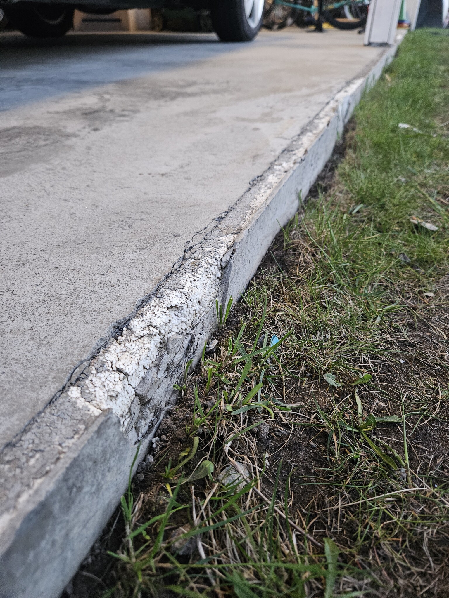

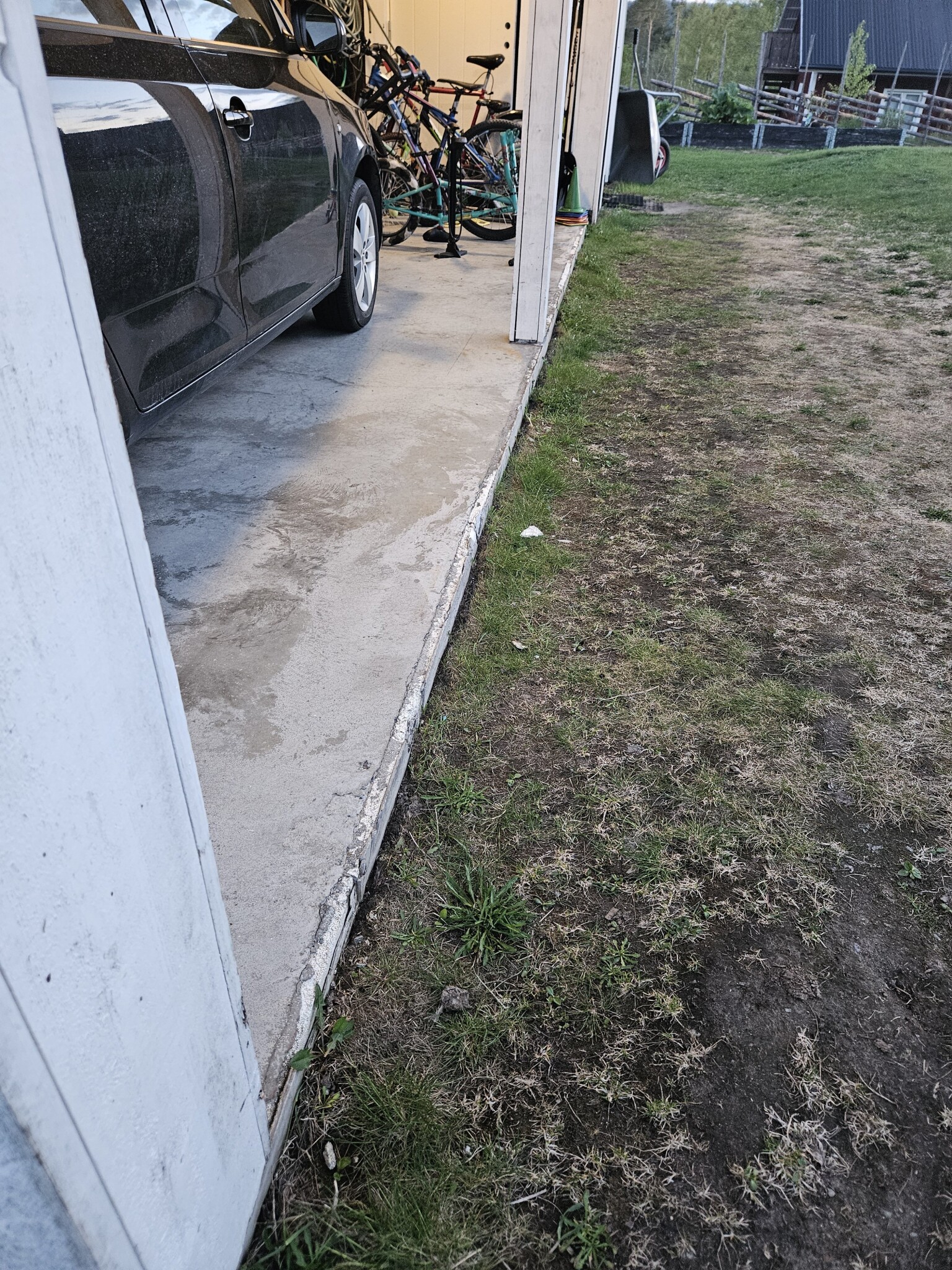

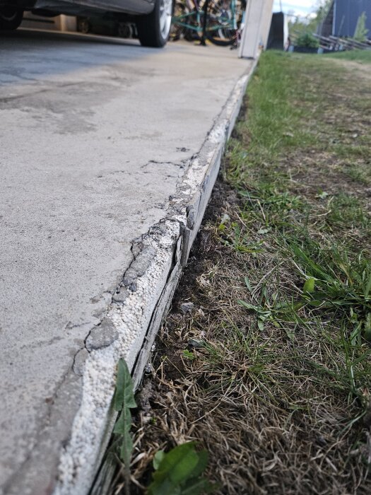

Barnen har "cyklat sönder" kanten till bottenplattan på carporten. Har någon bra tips på hur fixa detta på ett bra, funktionellt och lite snyggt vis? Tacksam för råd.
PS. Vi har tjatat på barnen att inte cykla o hoppa där med kickbike etc, men det spåret verkar lönlöst 😅

Vinkeljärn? Ev först slipa ner kanten några mm så stålprofilen hamnar i liv med plattan. Vanligt stål rostar sönder på sikt men bockad Corten håller.
