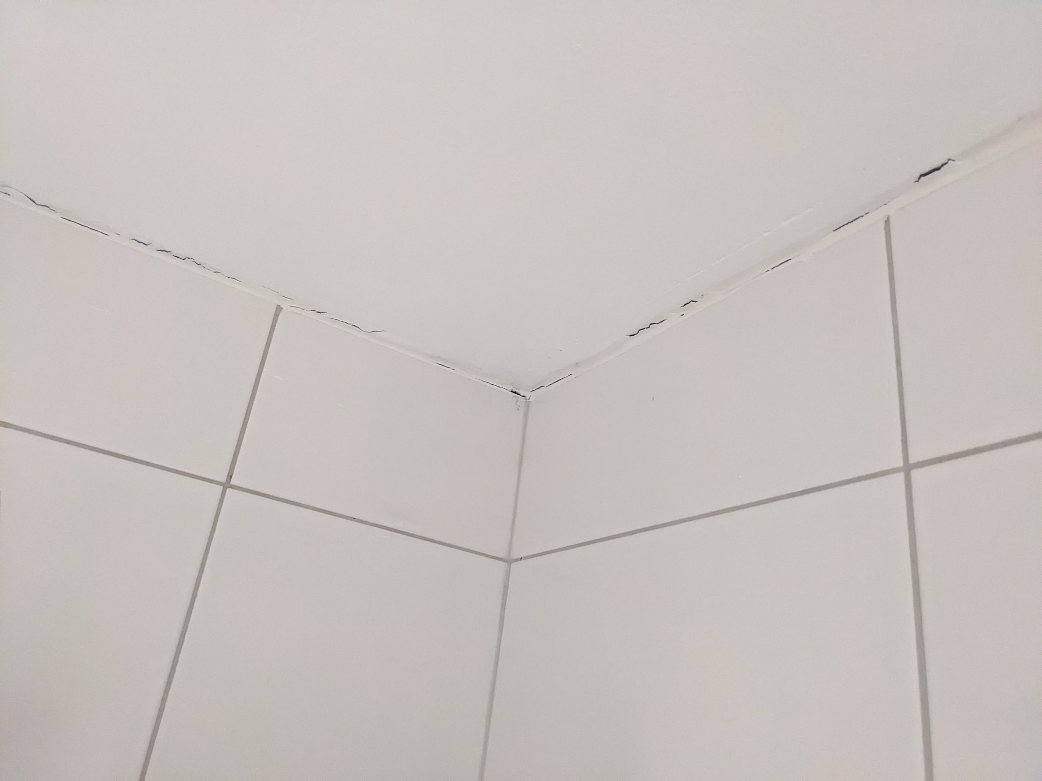

Detta badrum är delvis helt nygjort (ca 1,5 år gammalt) - förra ägarna hittade en fuktskada i golvet i badrummet vid besiktning och gjorde därför om badrummet innan försäljning. Taket gjordes dock inte om i samband med renoveringen då det bara var ett par år gammalt. Övergången mellan kakel och taket har dock alltid varit ganska ful och sett hafsigt ut, de har ju smetat på något i övergången mellan kakel och tak som inte varit helt snyggt gjort.

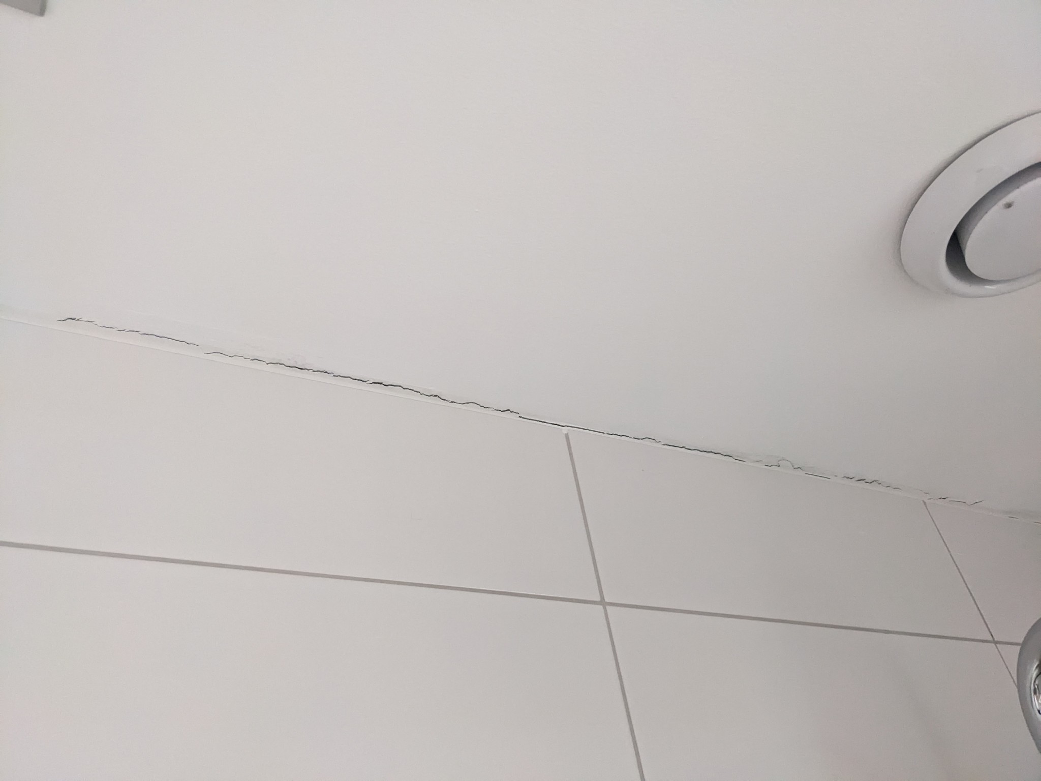

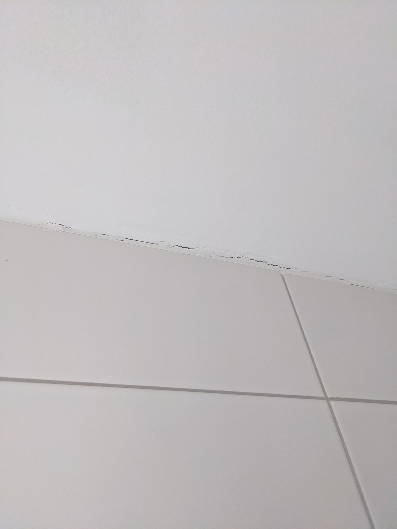

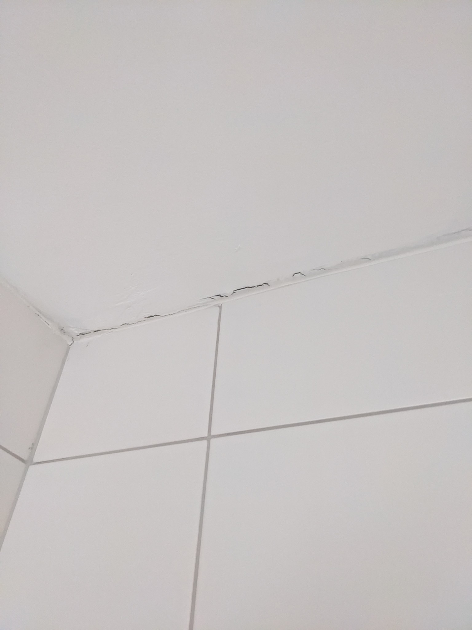

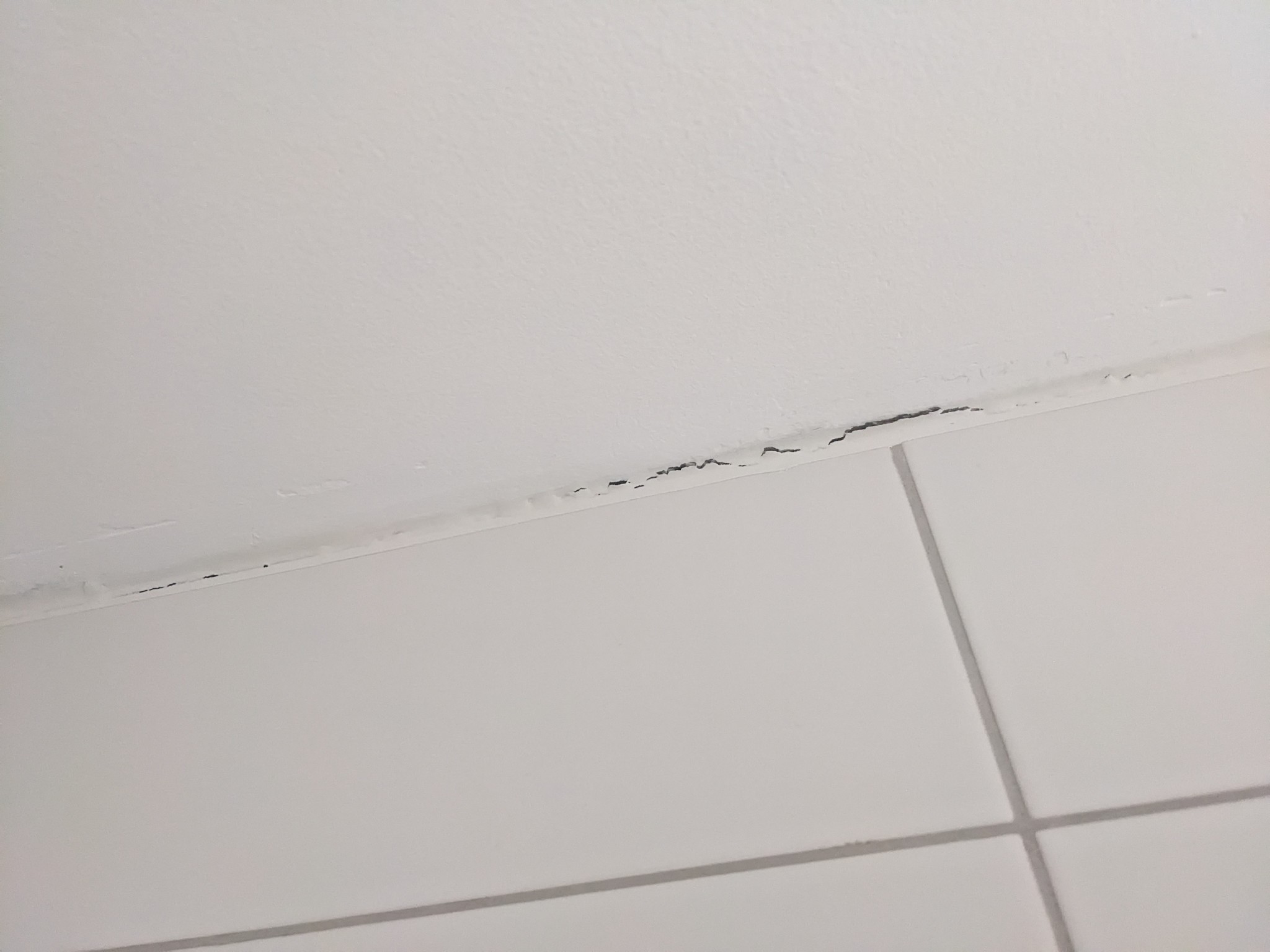

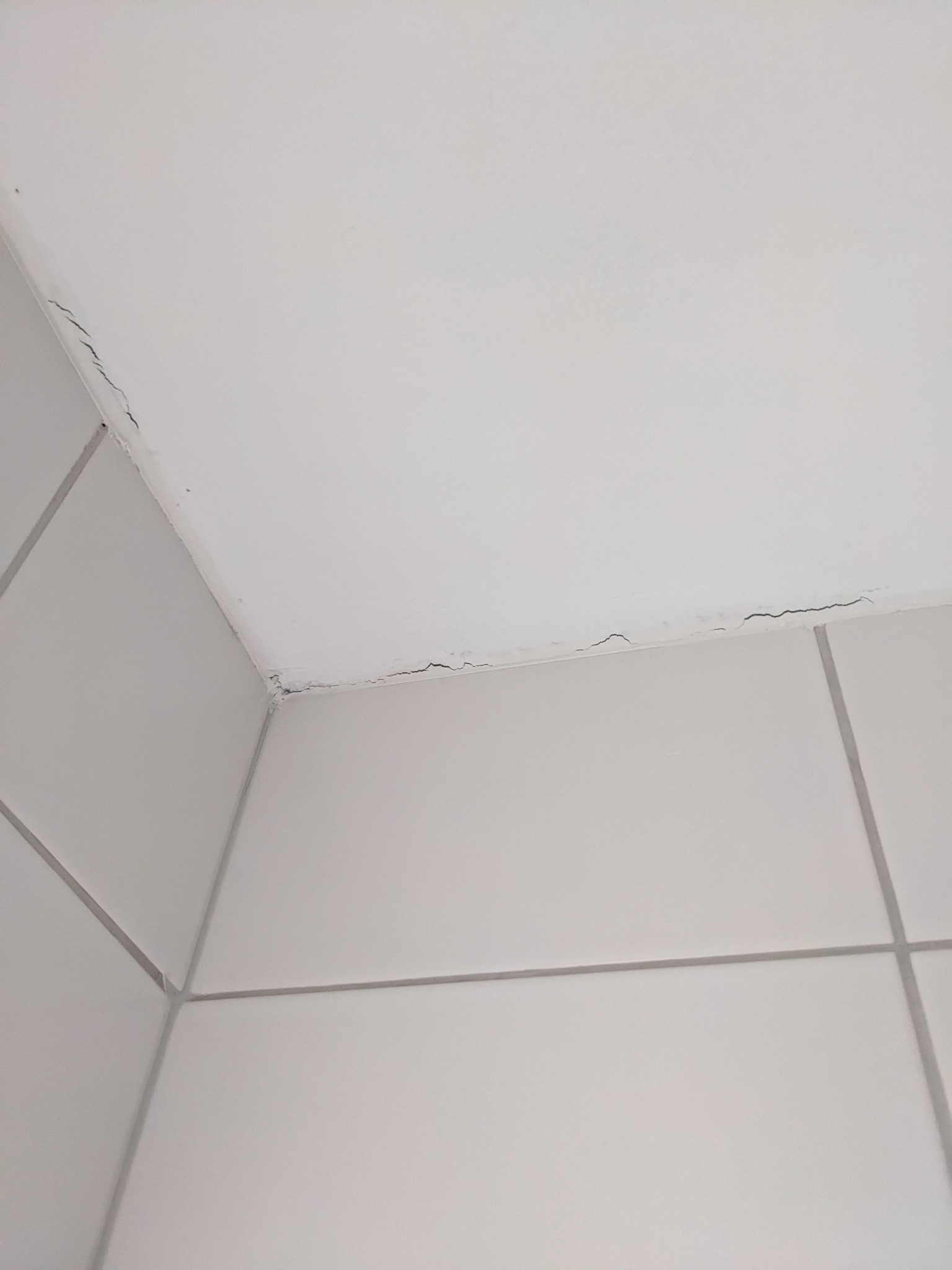

Nu har vi börjat använda badrummet mer senaste månaderna, och det har nu börjat släppa färg/fogmassa/silikon eller dylikt i kanten mellan vägg och tak? Se bilder. Hur åtgärdar vi detta bäst (och är det något farligt eller mest estetiskt?).
Vi kommer ta in någon som kan göra om det snyggt, men undrar om det är badrumsentreprenör eller målare (eller både och) som krävs.

Det där löses genom att man lägger på lite mjukfog och drar över det med ett finger doppat i lite diskmedelsvatten. Det ser ju lite halvklaffsigt ut redan från början men det är bara att lägga dit lite till så är det ok.
Tätskiktet slutar ändå vid taket så det har ingen praktisk betydelse.
Nyponbuske
Acryl eller våtrumsfog.
Sitter den gamla fogen löst så dra loss den.
Vill ni inte göra det så borde en målare lösa det på väl under en timme.

Tack hörni. Kan en målare göra detta så kan vi lika gärna be dem göra i ordning det snyggt och samtidigt anlita dem för att tapetsera ett rum.
