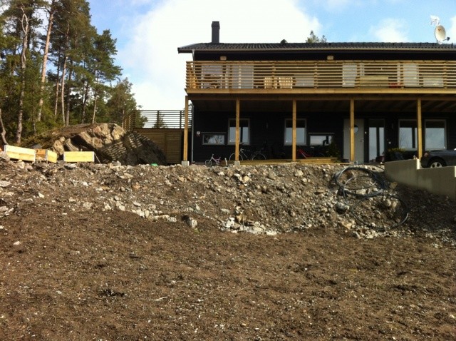

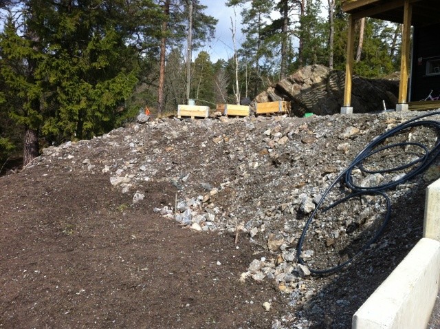

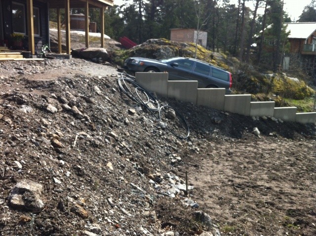

Bifogar några bilder på vår slänt, nedanför denna kommer en gräsmatta läggas och ovanför förhoppningsvis en uteplats av skiffer. Mitt i slänten kommer vi vilja ha en trappa upp för att underlätta för besökare, samt även sätta upp en rutschkana för kidsen.
På bilden ser slänten inte rak ut, detta ska fixas till så den håller en rak linje och gräsmattan hålls plan till kant.
Nu till frågan, vad skulle ni har gjort med denna slänt om den varit er?
Vi har funderat i flera omgångar men itne lyckats komma fram till en lösning, vi vill helst ha en relativt billig lösning och kunna utföra det själv så långt som möjligt, alla tips och idéer mottager tacksam!
1) gräsmatta i slänt - kommer ej gå att klippa då slänten blir för brant.
2) en meter hög mur nertill, rabatt och sedan ytterligare en mur på en meter upp, blir säkert jättefint men mursten är kostsamt som jag förstått det. plus att stora mängder massa måste fraktas bort
3) En meter hög mur och sedan en mindre brant slänt upp till kant?
4) lägga kullersten i slänten med några buskar inplanterade - just nu vår favorit men hur gör man?
5) lägga upp jord och plantera buskar, blommor etc, dock blir det väl mycket ogräsplockning som är mindre kul?
Slänten är ca 10 meter bred och två meter hög, ut med er fantasi nu

Jag gillar tanken på en mur och sen en mindre brant slänt. Beroende på var du sätter muren så borde det inte behöva flyttas så mycket massor.

Jag skulle bygga en mur typ Benders Megawall den går att bygga upp till 12m på höjden så det är inga problem. Frakta bort massor behöver du knappast, blir nog raka motsatsen. Jag har själv byggt en sådan mur men den är i hörnet mot garage infarten och vägen ca 45m lång höjden är från 0,5m- 1,2m ovanpå fortsätter den med Mega lock som räcke/staket.

@Myrin, jag förstår nog inte hur du menar? Vi kommer ha en stor gräsmatta nedanför slänten nu och ytan är på ca 200 kvm där ska vi inte fylla ut något mer. Du ser kanske på bilden med bilen i bild att det lutar ganska bra? Vår uppfart är ca 80 meter lång och huset ligger ca 10 meter ovanför vägen så det lutar och går inte att fylla upp mer utan att bara få fler nivåer av tomten.

Om du sätter muren ungefär där Volvon har sin front blir det inte plant då? Sen kanske det blir ytterligare en plan del nedanför beroende på hur långt tomten går.

Hej Myrin, jag kanske är otydlig men slänten jag menar är den bredvid Volvon. Framför Volvon kommer vi lägga sten så där ska bli plant och nedanför slänten kommer det bli en 180 kvm stor gräsmatta. Det är just slänten mellan stenläggning och gräsmatta vi funderar över. Just nu lutar det dock åt att slänga upp jord och plantera lite, billigast som vi räknat efter och murar kan vi bygga när ekonomin tillåter.
