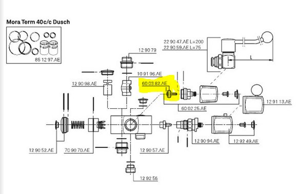

Mitt duschmunstycke droppar vatten (långsamt men säkert), även när jag "stängt av" duschblandaren helt.
Har bifogat foto på blandaren. Gissar att den installerades i början av 90-talet och att nån packning torkat/trasats sönder.
Någon som vet hur man plockar isär blandaren eller vad modellen/tillverkaren kan tänkas heta? Vill inte riskera att göra situationen värre så därför jag tänker att jag frågar här först.

Kan vara en Mora från 80-talet, lite likt denna https://www.byggahus.se/forum/threads/hjaelp-att-identifiera-badkarsblandare.323967/
Här har du instruktionen för fmm & mora:
https://www.fmmattsson.com/globalassets/fm-mattsson/dokument/pdf/instruktioner_aldre_web.pdf

Tidig variant av Mora Term.
Byte av 600382.AE bör göra susen i ditt fall!
Snabb googling hittar jag den billigast här:
22:- med fri frakt.
https://www.vvsobygg.se/osorterat/vent-kagla-f-m20-g15-m22.html
Sidan 54 i @Demmpa :s inlägg:
http://www.e-magin.se/paper/34b5nbbh/paper/1#/paper/34b5nbbh/54
