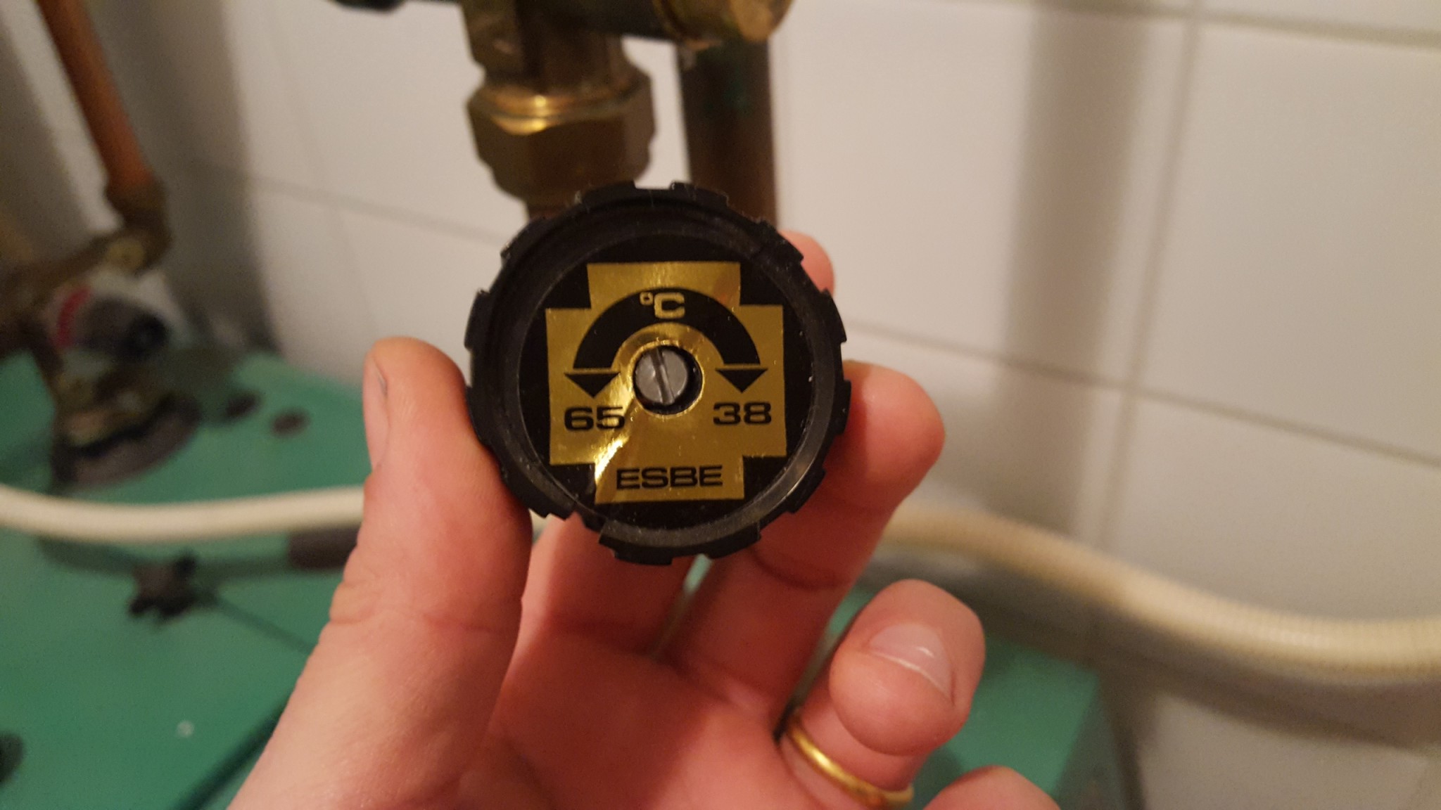

Det här måste vara den shunt jag behöver: http://www.dinvvsbutik.se/sv/artiklar/esbe-shuntventil-tm-20-55-dn20_klk-22mm.html
Du kan börja med att ta bort plastvredet så du kan motionera upp den lite genom att vrida med en liten rörtång eller polygrip, det brukar gå fint. Den är mycket enkelt uppbyggd så att ta isär den går också bra, borde gå att fixa ganska enkelt.

Tack för tipset! Det är ingen risk att man drar sönder den om man försöker rugga på den med tång? Så att den ex ställer sig helst öppen eller nåt?GK100 skrev:

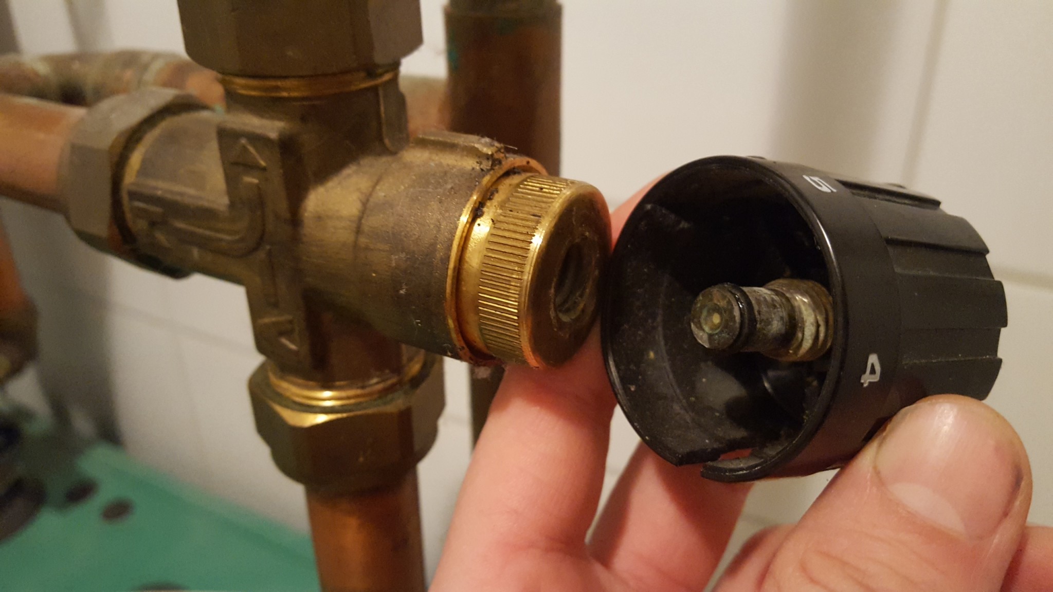

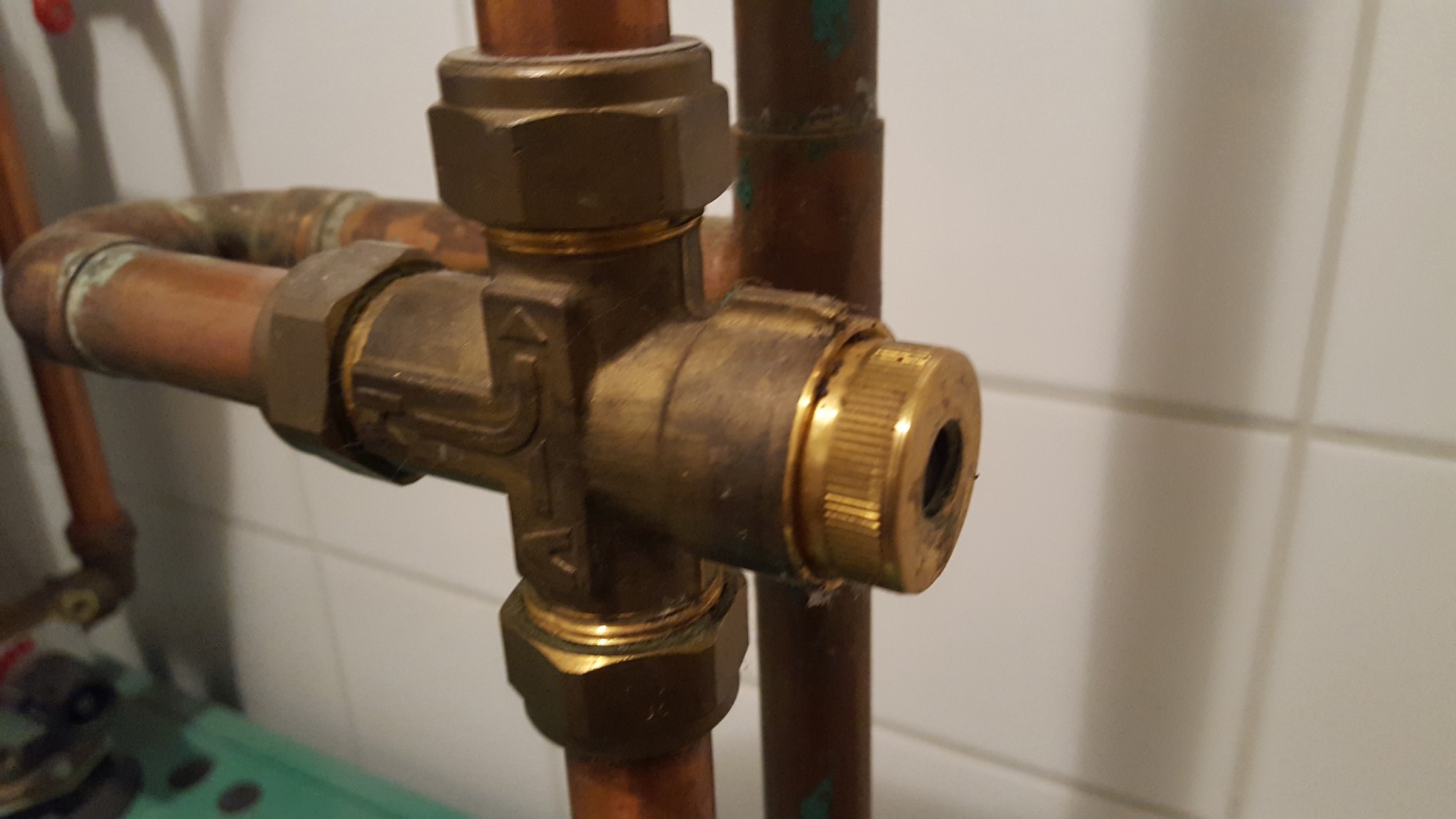

Har lite strul med pannan igen. Verkar inte få fram varmvatten eller rättare sagt så tar det slut ganska fort och blir ljummet.
På ledningen där varmvattnet kommer upp ur pannan sitter det ett svart vred med 38c 65c som en shunt. Vilken funktion har den?
Vattnet i pannan är 80c vilket borde ge mig mer än ljummet i dusch och bad

Försökte skruva isär och titta på den nu och såhär ser det ut.
Den ramlade loss när jag satte skruvmejseln på den och jag förstår inte hur den ska monteras, det är stopp när jag trycker in den kanske något fjädrande.
Tips?
Tips?

Såg att det finns insatser att köpa.
Om jag ska byta, tömmer jag exp kärlet och sen bara att skruva loss?
Eller nåt mer o tänka på?

Okej ja det tänkte jag inte på hehe.
Provade att spola varmvatten nu när vredet var löst och då verkar det bli varmt men då ska väl ventilen stå helt öppen också. Vilket den verkar ha gjort men kan hända att den kärvar inuti..
Antar att den fungerar som så att skruven trycker på en kägla som stänger. Går ju justera med en mejsel men jag får köpa nya grejer imorgon så det går justera på vettigt sätt

Om jag vrider in ventilen på max ska jag väl inte få iskallt vatten?
