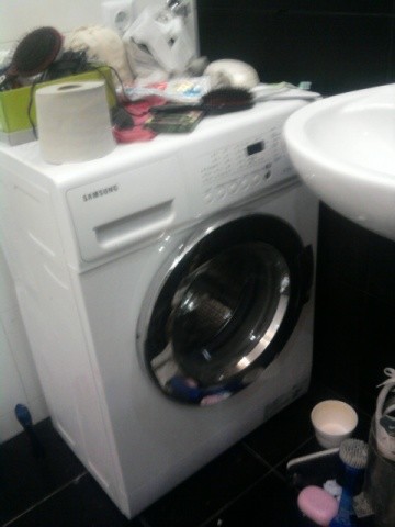

hej min tvättmaskin har krypström upp till 60 volt så fort man kopplar in stickkontakten. jag antar att värmeelement kan man utesluta iom det sker även i offläge.
jag har öppnat upp tvättmaskinen men vet inte var jag ska börja några ledtr4ådar? kanske magnet ventil till vattnet? hur mäter man den?
En sak till är det normalt att jfb inte löser ut när man vidrör tvättmaskinen trots att man får elstöt???? ( ännu är uttaget ojordad)

Det är troligen inget fel på TM.
Dra ur stickproppen till TM.
Installera ett jordat uttag (som givetvis skyddas av en JFB).
Om JFBn nu löser så är det fel på TM.
Annars låter det helt normalt att den kittlas lite utan att lösa JFBn.

Som sagt inget direkt tecken på fel. Därmed inte sagt att det inte kan vara fel på maskinen.
Det finns i tvättmaskiner och många andra apparater avstörningsfilter som via konsensatorer kopplar störningar mot jord. Genom dessa filter går det svaga strömmar även när det bara är 50Hz nätspänning. Om en sådan apparat kopplas in i ett ojordat uttag så kan man ibland känna dessa kapacitivt kopplade strömmar. Framförallt om man själv är jordad.
jag blir lite oroad över att du skriver att maskinen är inkopplad utan skyddsjord, den ser ut att stå i ett våtrum?
Mäter du med en högohmig digitalmultimeter kan du få detta fenomen, inget onormalt. Mät med en riktig spänningsprovare i så fall, den bör ge ett helt annat resultat. Hmm.. skymtar ett uttag i bakgrunden, men hur kommer det sig att jorden inte är inkopplad? Låter som lite farligt hemmapul....

Den där ska du absolut inte köra i ojordat uttag.
Okej om man har en gammal maskin med mekaniska rattar+knappar, då kan man lassa i tvätten, trycka på allt som behövs för att starta den, och sen lämna rummet och när man är utanför stoppa i sladden i ojordat uttag, och sen dra ur sladden igen innan man går in i badrummet (även om man bara ska på dass). Givetvis bara göra så om man inte har barn eller för den delen vuxna som inte "begriper vad som händer". Lås gärna badrumsdörren från utsidan med nåt lämpligt verktyg...
Om du absolut ska köra på ett uttag utanför badrummet så ta istället längre skarvsladd till köksbänken eller annat jordat uttag.
(OBS att ett sånt uttag kan göra att tvättmaskinen delar propp med t.ex. diskmaskin, då lär proppen gå om man kör båda samtidigt).

Jag är förstummad..
Hur kan någon som bevisligen kan hantera en multimeter och är beredd att skruva sönder en tvättmaskin:
1. Montera ett jordat VU utan att dra jorden?
2. Ansluta en tvättmaskin till det samma i ett badrum?
3. Tro att det är fel på maskinen?
4. Utsätta sig själv och andra för uppenbar livsfara??

Om någon får för sig att följa yxis tips, observera att det egentligen är otillåtet eftersom man inte kan vara säker på att ett uttag i annat rum har jordfelsbrytare vilket alla uttag i badrum har.
Dessutom är det ju inte så jättebra om skarvsladden hamnar i badkaret...

Om man nu är i denna hypotetiska lagvidriga situation när man är för snål för att anlita elektriker men måste tvätta och därför kör med skarvsladd så kan man också passa på att köpa en portabel jordfelsbrytare hos classe för 99kr så minskar man risken att ha ihjäl fru och barn en aning.
Tumme upp för portabel jordfelsbrytare! d^_^b
Å här passar det verkligen att påpeka att en jordfelsbrytare funkar även om man inte har skyddsjord inkopplat! Den skyddar lika bra mot felström mellan tvättmaskinen och badkaret som mellan tvättmaskinen och skyddsjord.

Fast nu ska vi inte få folk att tro att en JFB kan ersätta skyddsjordning av TM.
Jag fortsätter i denna tråd,
Jag har en Hoover tvättmaskin (2013) som jag nyligen fick en mild stöt av från chassiet, jag mätte upp chassiet mot betonggolvet och fick 70V med en billig voltmeter. Även jag tänkte att chassiet borde ju vara jordat så jag mätte upp uttaget och märkte att det inte fanns någon jord där (gammal källare). Bytte uttag till ett med fungerande jord och med samma mätning hade jag nu lite pendlande värde upp till 1V, i princip borta alltså. Är detta normalt?
