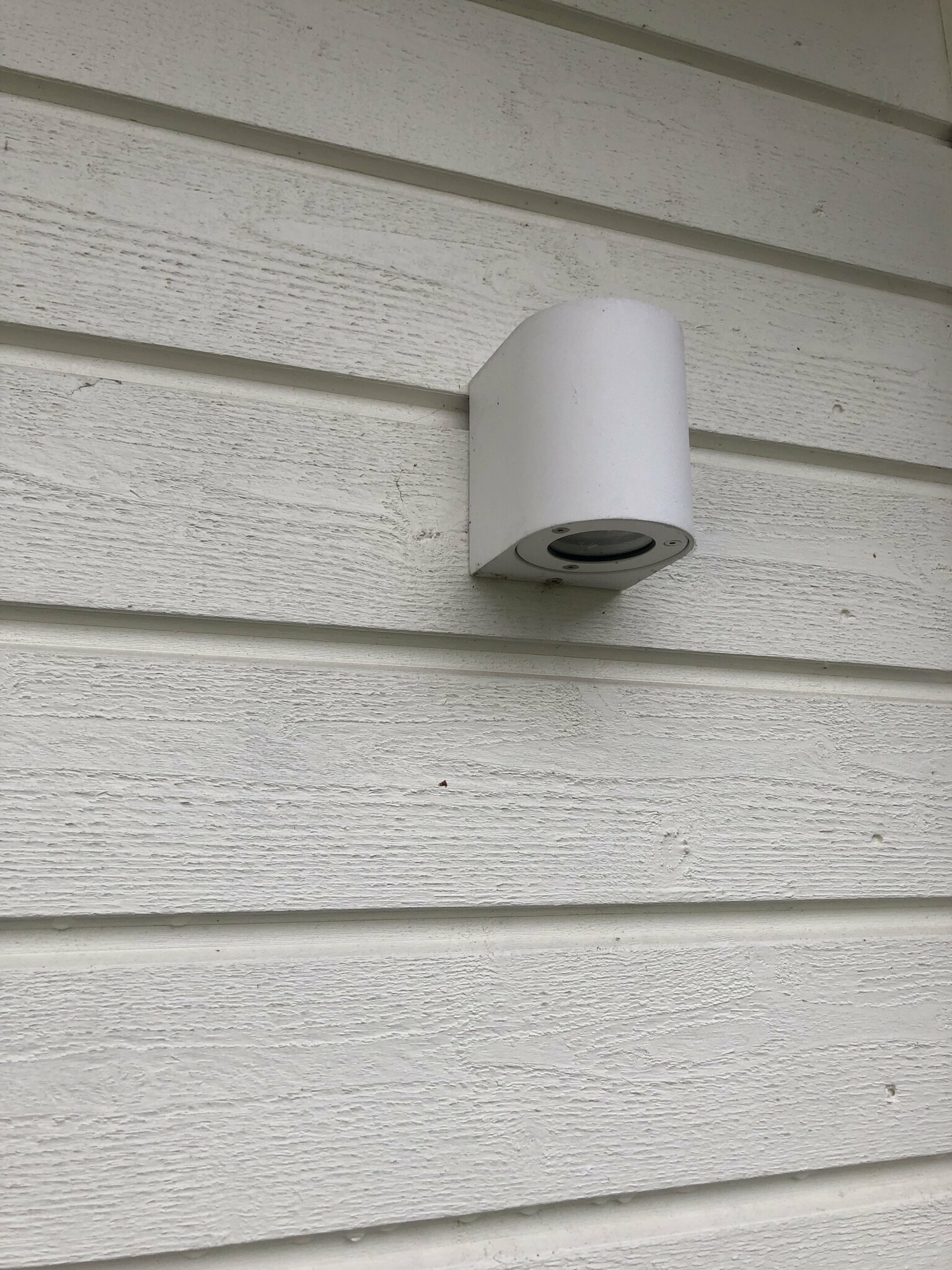

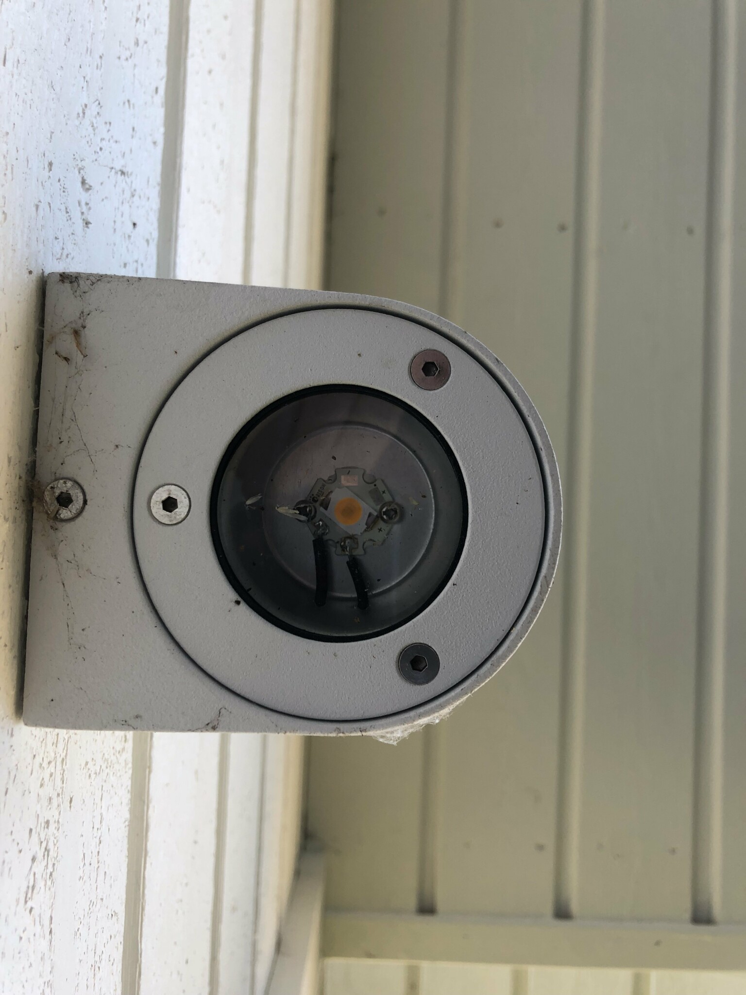

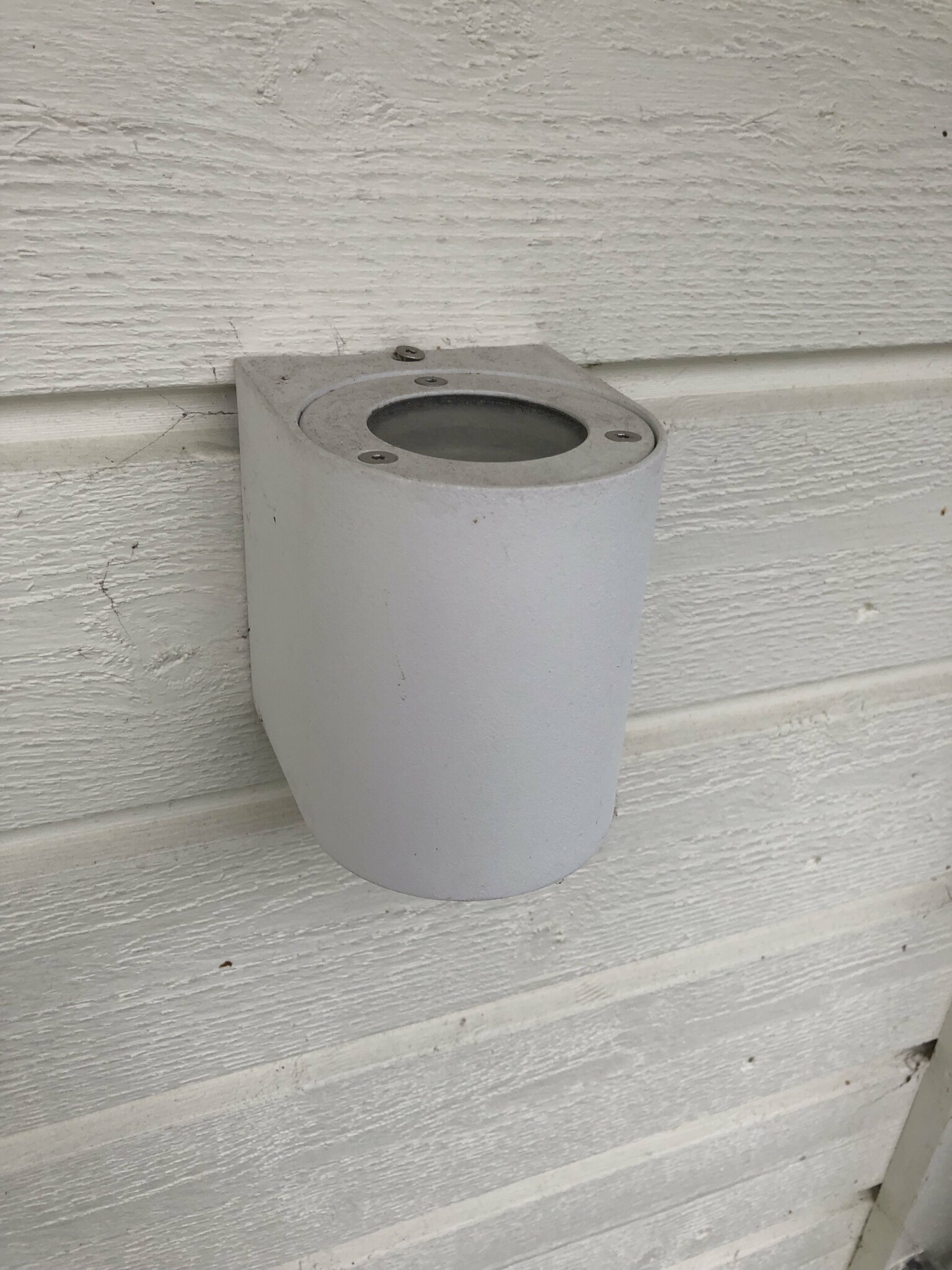

Vi har fasadbelysning som styrs med ett skymningsrelä. Belysningen har nu slutat fungera. Säkringen är ok och skymningsreläet reagerar på ljus/mörker (det syns på en indikator-lampa, jag har även provat att justera känsligheten). Vad är troliga fel och hur gör jag en felsökning?
  • Vit fasadbelysning monterad på träpanel utomhus.
  • Vit fasadbelysning monterad på träpanel, fotograferad från sidan. Lampan tros ha problem trots fungerande säkring och skymningsrelä.
  • Skymningsrelä monterat på en vit träfasad, med sliten yta och kabel som går in i väggen.

Om det inte är så enkelt som att byta lampa, så får man öppna skymningsreläet och mäta med multimeter på utgående kabel och se om det släpps på någon ström till lampan.
Även tänkbart att det finns en säkring i skymningsreläet.

Det är två armaturer på olika väggar som styrs av samma skymningsrelä, båda slutade att fungera samtidigt.
Då kan det i stort sett bara vara skymningsreläet. Det är inte ovanligt att den indikerar med röd diod men ändå inte släpper igenom något. Mät på utgående ledare som hempularen föreslår.
Men har två armaturer lagt av samtidigt så är det med väldigt stor sannolikhet inte någon lampa som är trasig.
Möjliga felkällor: Skymningsreläet (mest trolig), någon ledning som lossnat i en koppling, i någon punkt som är gemensam för de två armaturerna. Och om dessa två armaturer mot förmodan inte drivs av 230V, så skulle det kunna finnas ngn. gemensam LED driver på vägen mellan skymningsreläet och armaturerna. Men det är osannolikt. Troligen är det 230V fram till armaturerna, och en intern LED driver i varje armatur.

Det rör sig möjligen om den här modellen, och då är ledlampan inte utbytbar: [länk]
Det är förmodligen inte den armaturen du har länkat. Är det möjligtvis en Canto? Då är garanterat drivdonen trasiga då det är någon billig skit i dessa 👍
Öppna upp armaturen och mät om du har kräm fram med en spänningsprovare 👌
Oftast är det skymningsreläet som ger upp. Du kan annars öppna upp reläet och koppla förbi det. Lyser lamporna = paj

Sätt handen för skymningsreläet då ska det börja lysa, om du har indikatorlampa som lyser så har du ström fram. Testa tejpa för sensor och sedan mät med spänningsprovare eller elpenna om du har ström fram till armatur. Tips, byt till astrour istället för skymningsrelä, de är oftast billigare, mindre krångligt och hållbarare.

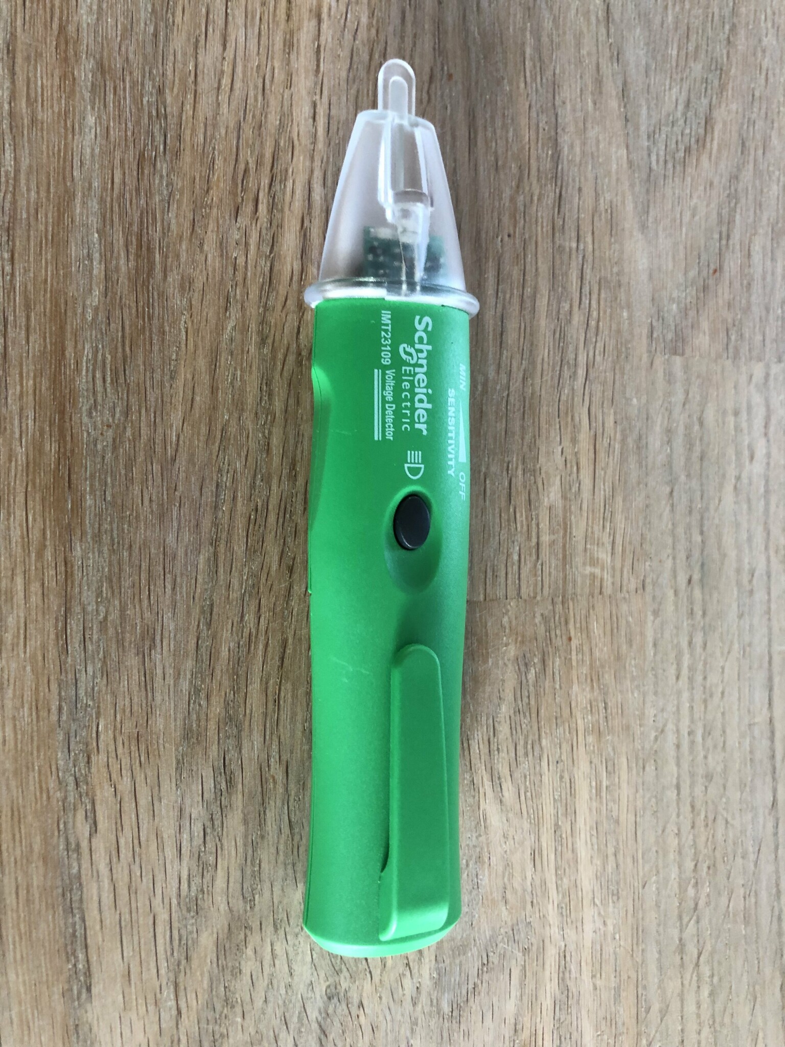

En dum fråga kanske, men kopplar jag ur strömmen innan jag öppnar, sedan kopplar på och mäter med elpenna? Jag fattar att elen måste vara på när jag mäter, men tänker att det av säkerhetsskäl bör vara frånkopplat när jag skruvar loss för att öppna.
  • Grön elpenna för spänningsmätning placerad på trägolv.
