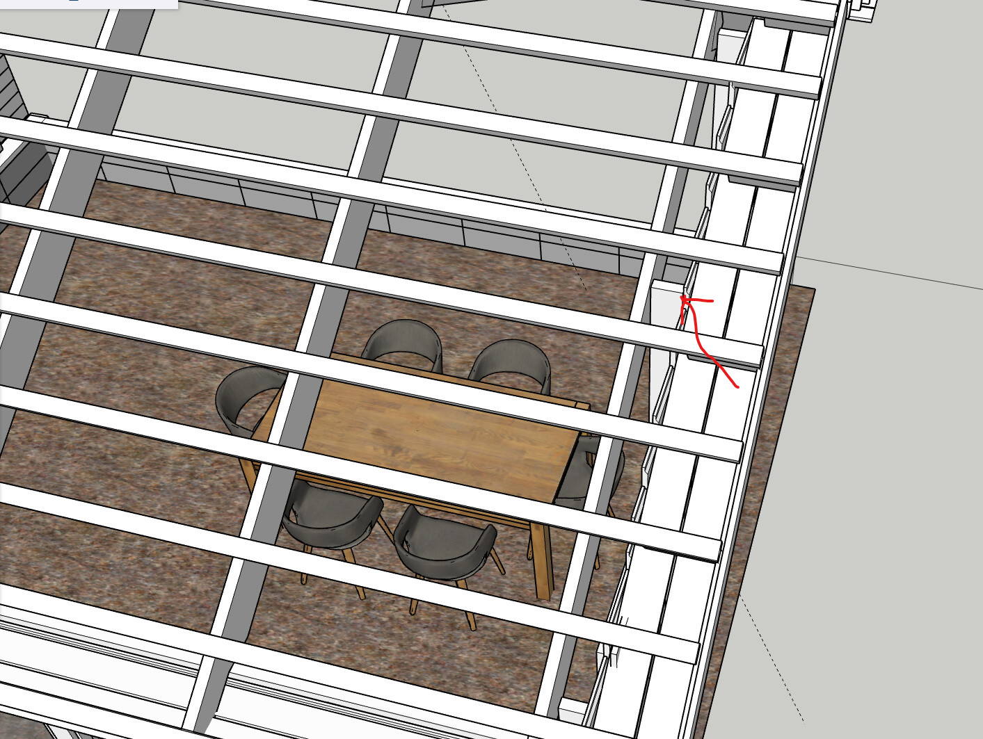

Jag bygger en byggnad. Är just i färd med att sätta diffduk/difftak och sätta läkt.
En fundering jag har är hur sätter man vindduken på gavelväggen så den sluter tätt med taket?
Mina väggreglar går utanför den sista takstolen.

Så vid den röda pilen kommer vindduken upp
Diffduken på taket slutar på sista takstolen.
Det är ingen vind.
Vik vinduken från väggen över dina reglar och fäst den i sista takstolen sedan går du med takdyken ända ut till vindskivan.
