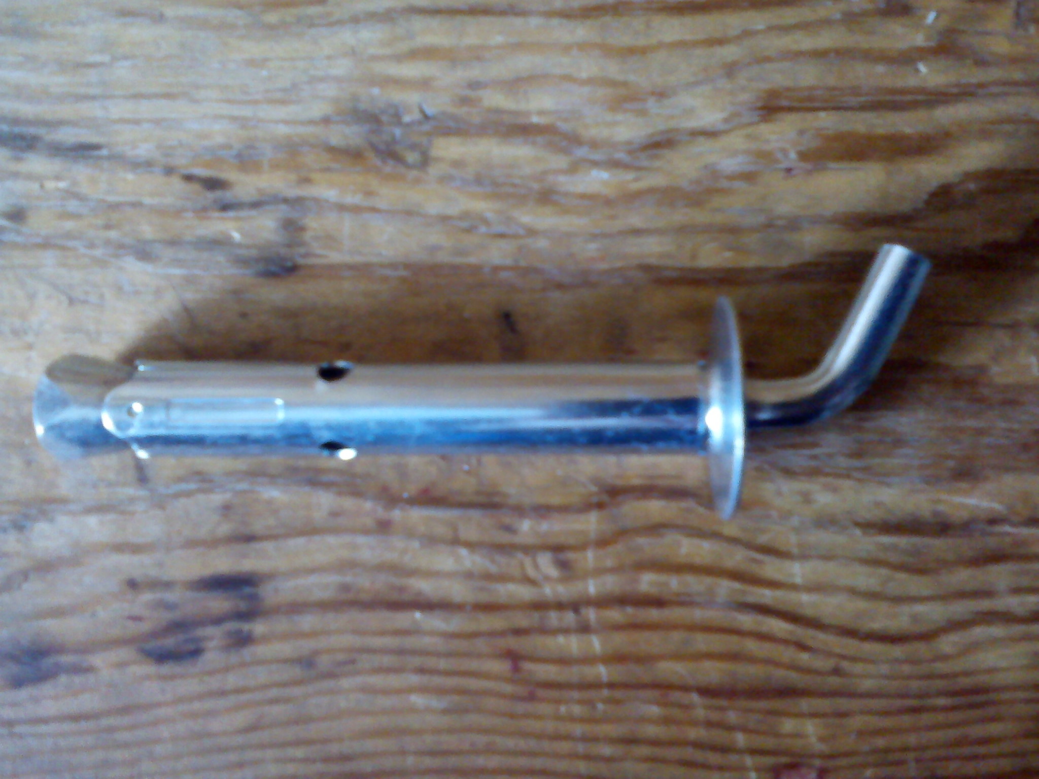

En 14 mm tjock böjd rördel med mutter som visas på en träyta, relaterad till installationsproblem.
Rördelen är 14 mm tjock. Jag provade att borra ett 14 mm hål i en planka men muttern går omöjligt in genom hålet för den är 16 mm bred. Om jag borrar ett 16 mm hål kommer ju den yttersta delen att glappa kraftigt och bulten kommer inte att sitta fast. Väggen är en tum spånskiva, en tum luft och timmer längst in. Den är till en varmvattenberedare.
Den är också till betongvägg. Har du trä i väggen så ska du använda annan infästningsmetod.
johel572
De kom med varmvattenberedaren (Biltemas). Det står inget i bruksanvisningen om någon annan infästningsmetod. Jag har nog gett upp tanken på att använda bultarna nu, utan tänker använda långa träskruvar som når in till timmret.
