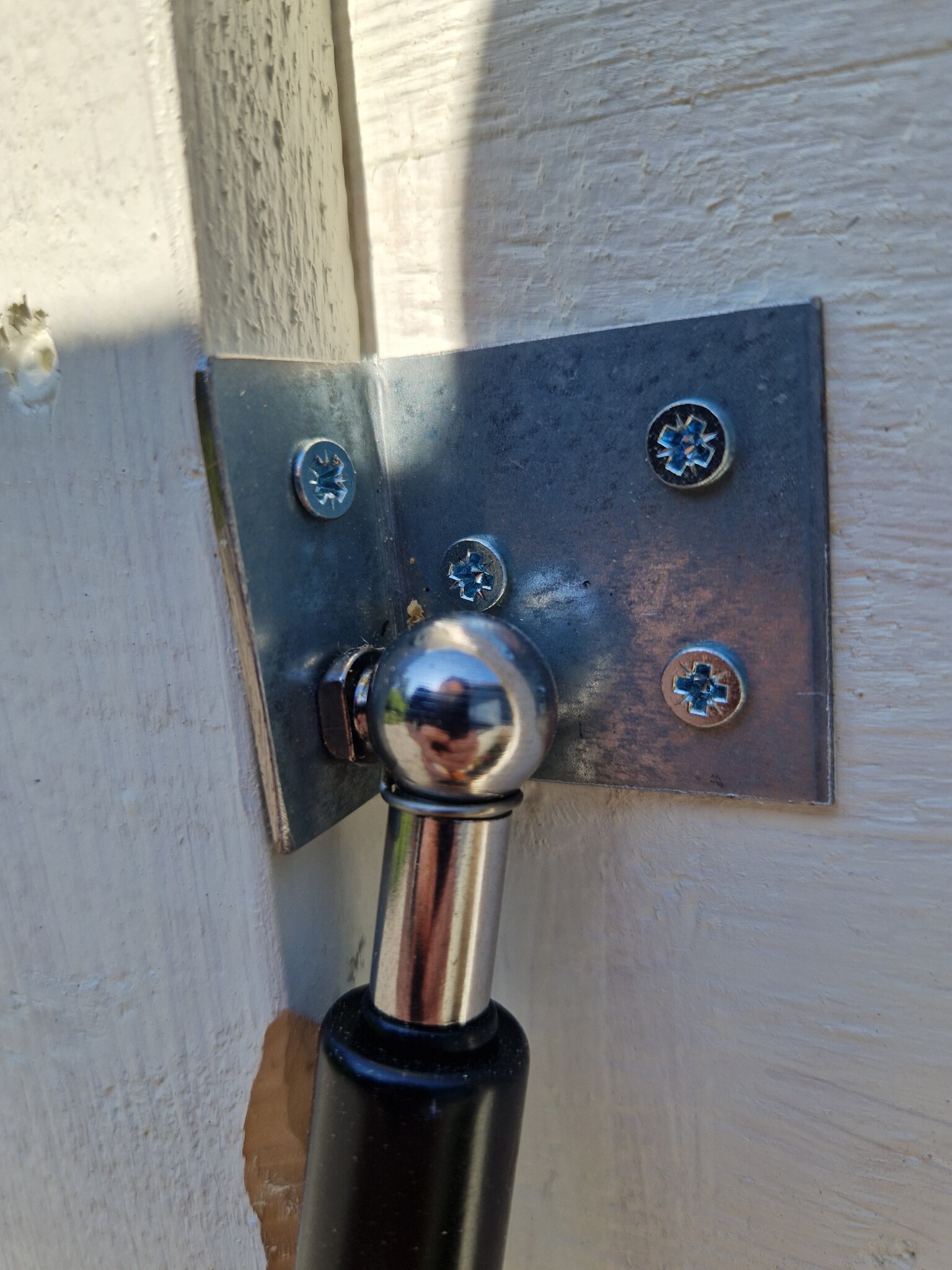

Dämparen håller med ca 335NM, så det blir ju någonstans kring 35kg belastning på infästningen vid öppning/stängning av locket.
Islagsmutter håller säkert generellt lite bättre än rampamuffen som jag provade, eftersom den har en liten krans och får ett större yta som sprider ut lasten.
Om detta skulle vara tillräckligt i mitt fall är oklart. Lösningen med vinkeljärn funkar fortfarande bra. :)

ok... jag står nämligen inför samma dilemma med en tung lucka till en dynbox. Men hittar inga andra infästningar än inslagsmutter för M8 skruvar. Hur gjorde du med vinkeljärnet?
Unikt namn

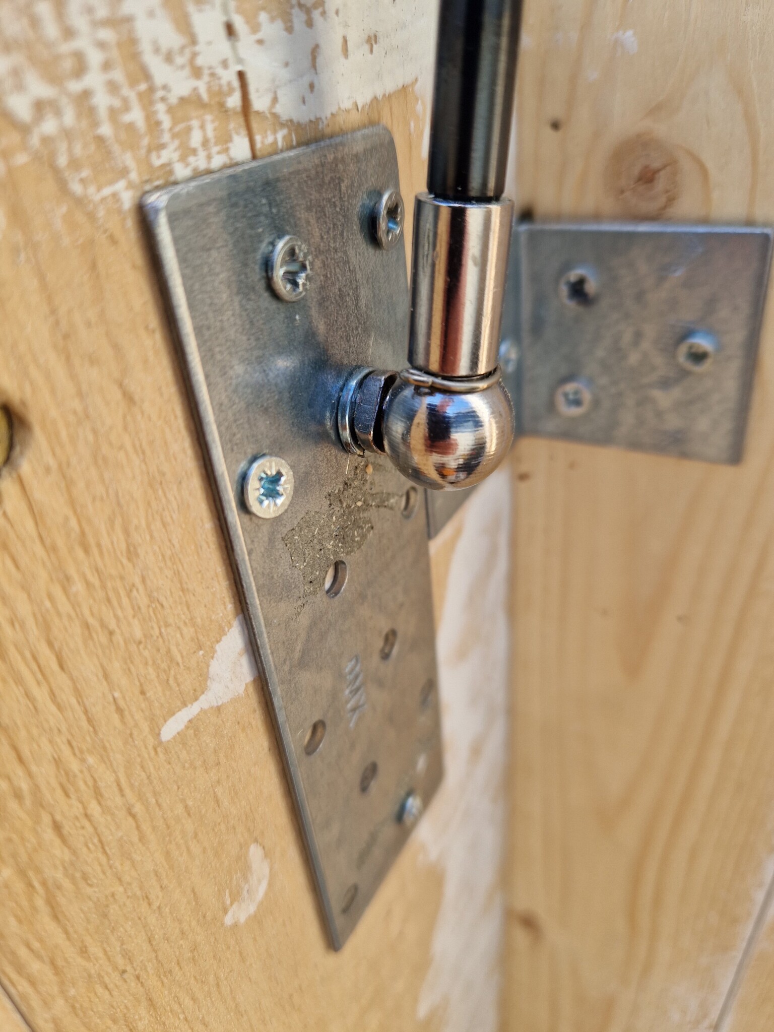

Borrade upp ett av hålen i vinkeljärnet för att få plats med gasdämparns gängade del. Sen mutter+loctite på andra sidan.
Fick borra upp lite i trät så att muttern skulle få plats på andra sidan vinkeljärnet.
Vinkeljärnet sitter väl med en 3-4 träskruv.
FInns det ingen bra bild på det i tråden kan jag ta några nya närbilder ikväll på själva infästningen.

Metallgångjärn monterat på träyta med skruvar, synlig mutter bakom ståldelar, bricka som distans på nedre delen.
Metallfäste med skruvar och ett gångjärn på en vitmålad trävägg, mutter och distansbricka synliga.
Vet inte om det syns bättre på dessa. Men det sitter som sagt en mutter är bakom järnbitarna. Funkat väkdigt bra och känns fortfarande stabilt.
Verkar blivit en bricka som distans på den nedre.

Smart... Tack för det.
Spikplatta/hålplatta modell tjockare och så kan man ju alltid börja med att gänga hålet i plåten (om man har gängtappar, annars är det dags att skaffa). Sen på med en nylonlåsmutter.

Ett år senare får jag berätta hur det gick. Denna iden funka inte då hålet gnagde sönder. Julas gasbämpare var för starka. Så det blev en större "fönsterhake".
Unikt namn
Skruvade du fast den med loctite? Ser ut att vara typ samma kraft i jula-dämparen som i den jag köpte.
