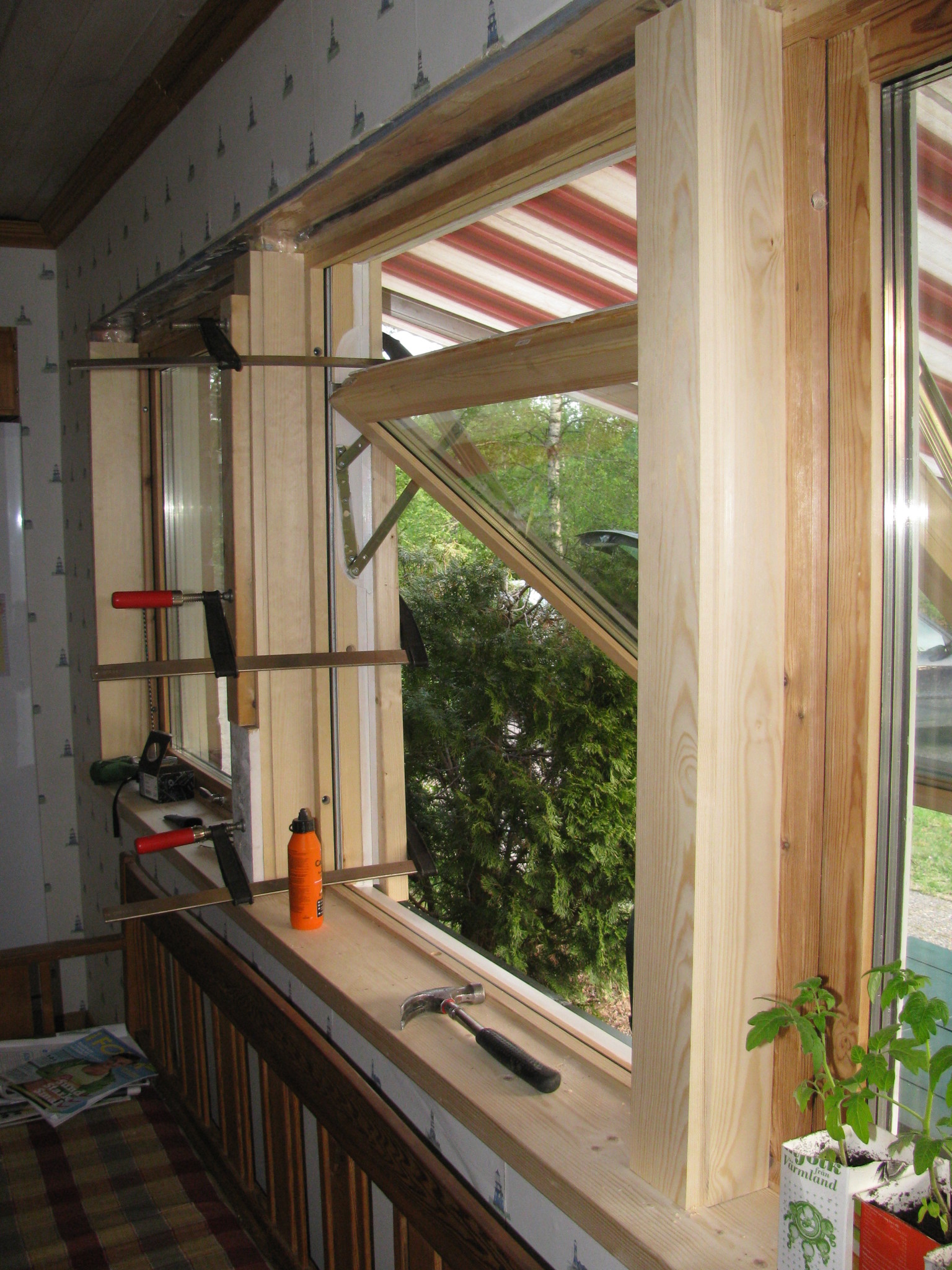

Kan säga att mina ramar blev riktigt snygga och att skruva smygarna i fönstret var inga problem.
Att få fast den bredare fönsterbrädan var då inte lätt och det blev inte direkt bra men får duga.
Limmade mot fönstret och sköt med spikpistolen men den flexar ordentligt längst ut, hoppas det blir bättre när jag sätter listen under fönsterbrädan.

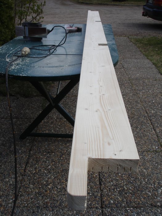

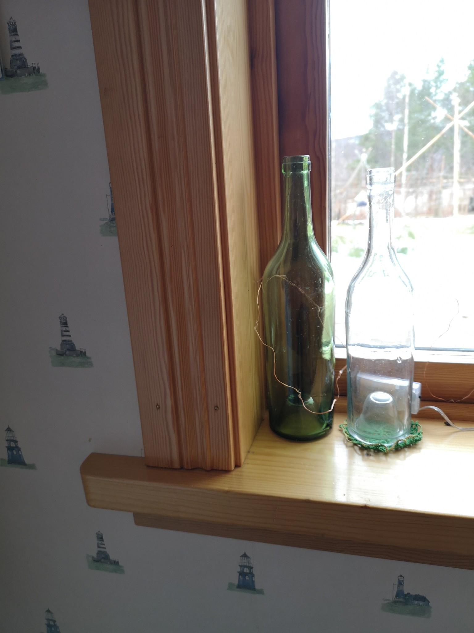

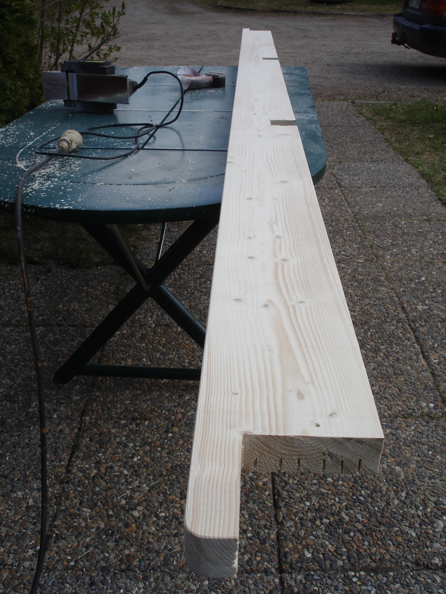

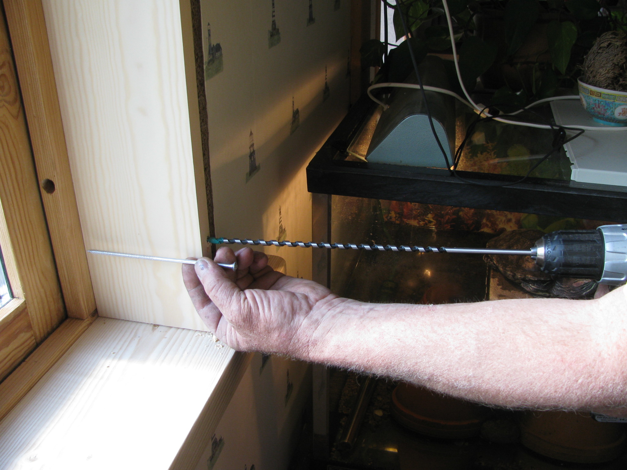

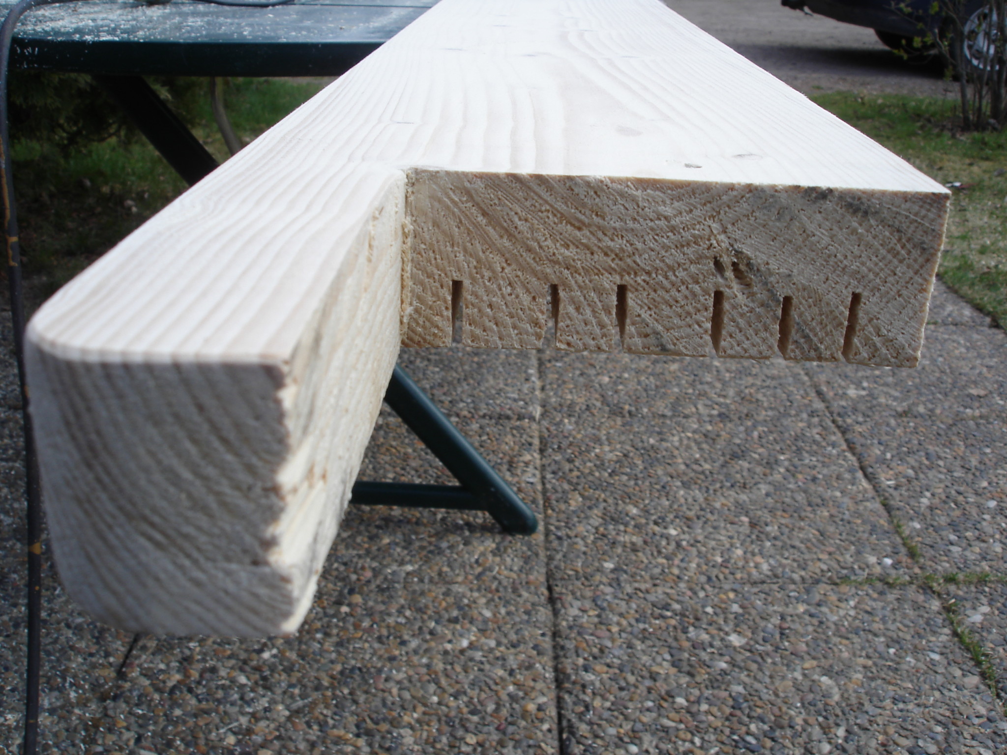

Långa fönsterbrädan, sågades först från undersidan för att inte senare spricka.
Skruvades dikt mot fönsterkarmen utifrån. Inget lim, ifall något senare ska bytas.
Borrade lagomt djupa hål för försänkning av skruvarna med långa träborr från biltema. Och sen ett än smalare borr, som förborrning för själva skruven, för att inte riskera sprickor, vilket är tråkigt.
Fixade egen förlängning till bitsen.
Nu är jag inget proffs, bara en glad amatör.
Men inga spik utom mässingpynt synliga, och har stått bra i ca 10 år.
