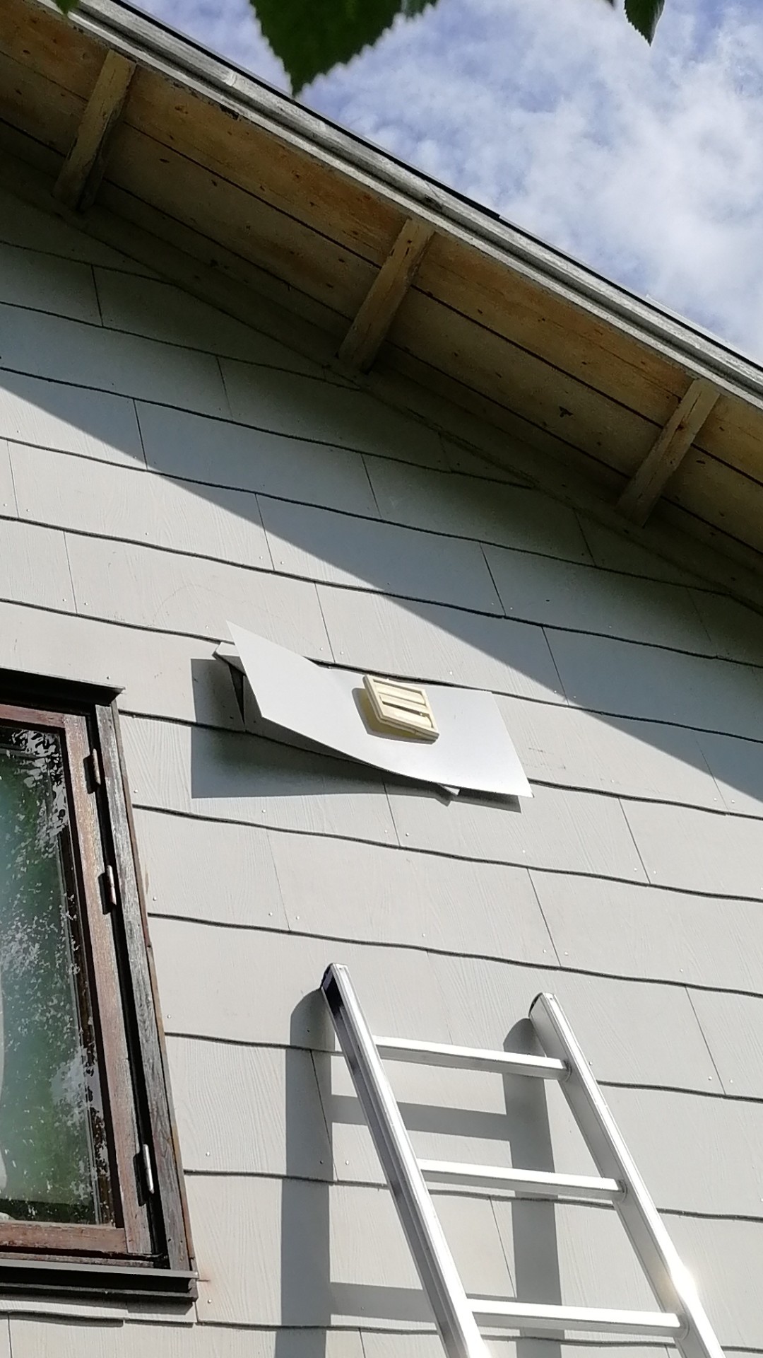

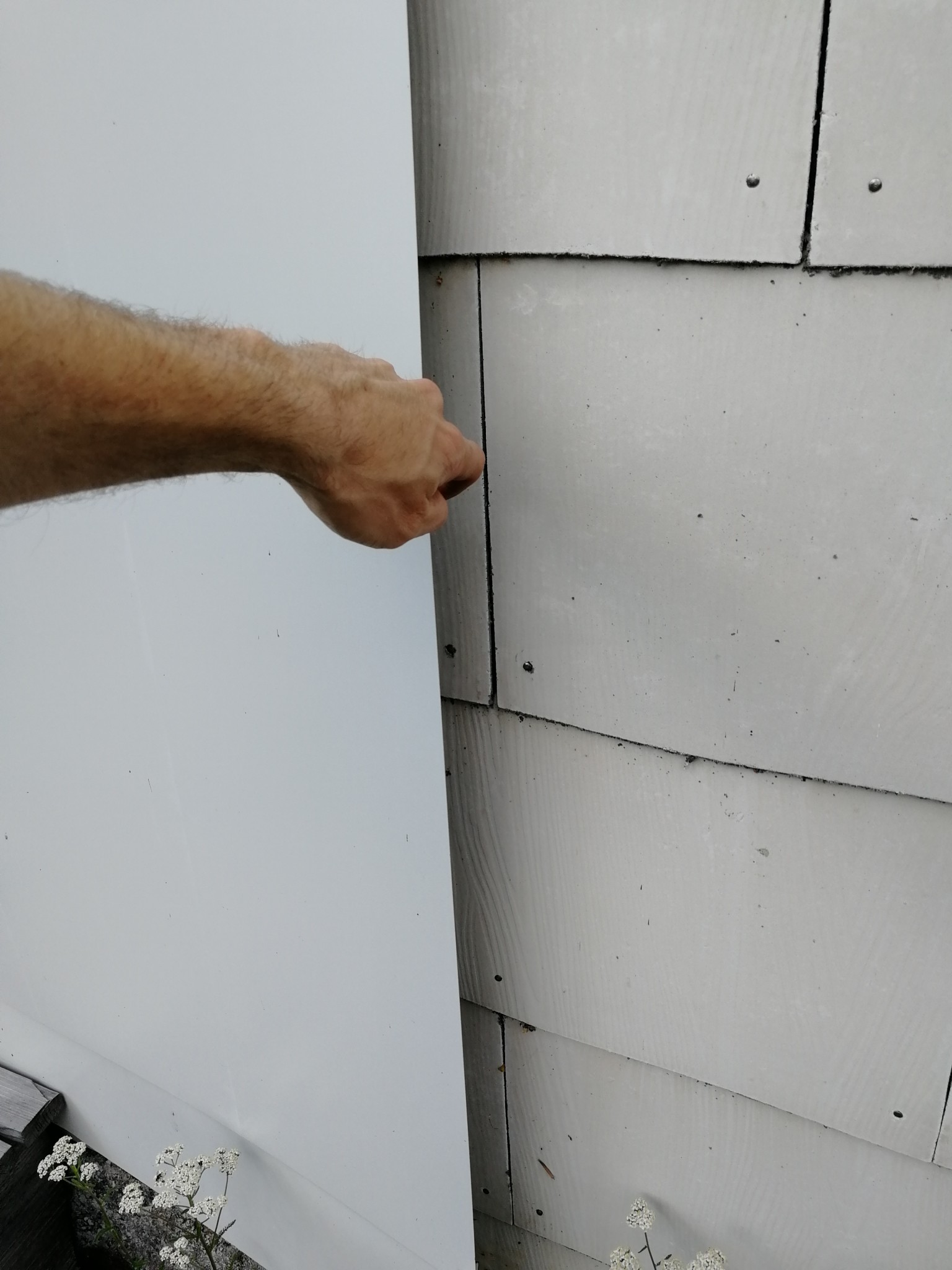

Hej, har ett hus med en gammal eternitfasad. Förra ägaren har skruvat plåt runt vissa ventiler, dörrar och andra genomföringar. Tyvärr har skruvarna delvis släppt och eternitplattorna bakom plåten har spruckit och skadats. Plåtarna har nu blivit ett stort vindfång som slår i fasaden när det blåser. Hur skulle ni ha fäst plåten i fasaden så att den blir beständig för väder och vind? Vilket lim/tejp etc. Skulle ni ha använt? Bifogar 2 bilder som exempel. Tack på förhand!
  • Löst hängande plåt runt en ventilation på en husfasad med en trappa framför.
  • Hand som pekar på lösa skruvar i vit plåtmontering mot en eternitfasad med sprickor runt plåten.

Biltemas BT Multibond Rapid, den grå i ert fall. Artikelnummer 36-4833.
Fungerar till prick allt.
