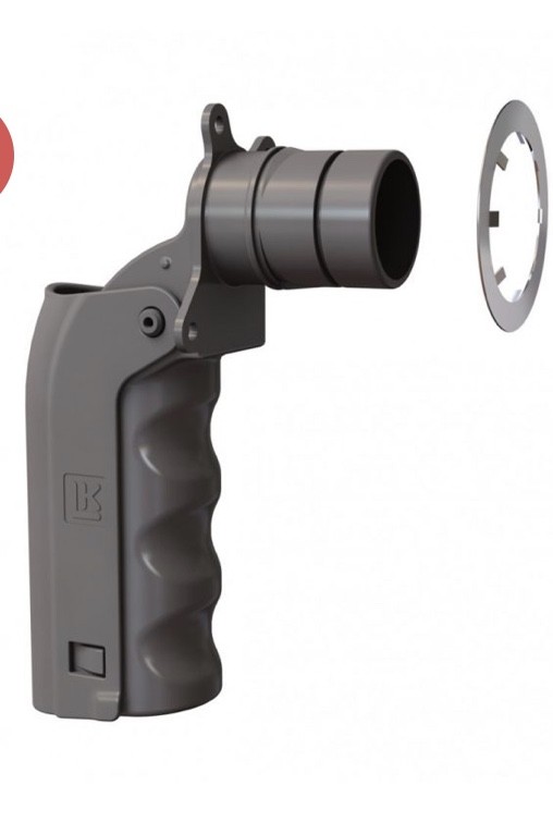

Jag har en detalj kvar att fixa innan plattsättaren ska börja med tätskiktet i badrummet. Att fästa röret för vattenanslutningen till WC. Just nu går det bara genom väggen löst och behöver alltså fästas. Det finns inte möjlighet att använda väggbokstöd utan röret går rakt genom vägg.
Har LK genomföringshållare men hur behöver denna monteras för att det ska bli godkänt? Väggen är byggd med 15mm plywood + våtrumsgips så det går att skruva fästblecket i plywooden från baksidan (väggen är öppen ut mot varm krypvind).

Har köpt hem en sådan. Men är det bara att trycka i den inifrån badrummet (med flänsen mot våtrumsgipsen) och sen sätta låsblecket på andra sidan och skruva mot plywooden = godkänt och klart?
Skulle nog använda en fixtur i plåt. ”Typ den med två hål c/c 40 mm”.
På med hylsan trä på fixturen, på med låsbygeln. Stoppa in hela paketet genom hålet från din vind och fixera fast fixturen med en regel eller montageskruv mot plyfan.

Ja just dessa har jag på alla andra ställen. Men just på denna plats går det inte då det bara är 25 cm över golvspånskivan och hålet där röret kommer upp är 5 cm ifrån 70mm regeln mot golvet då det är en golvbjälke rakt under där den hade behövt komma upp för att hamna "i väggen". Om det gick att förstå. Det går alltså inte att böja in röret så mycket som behövs för att hamna "i väggen".
