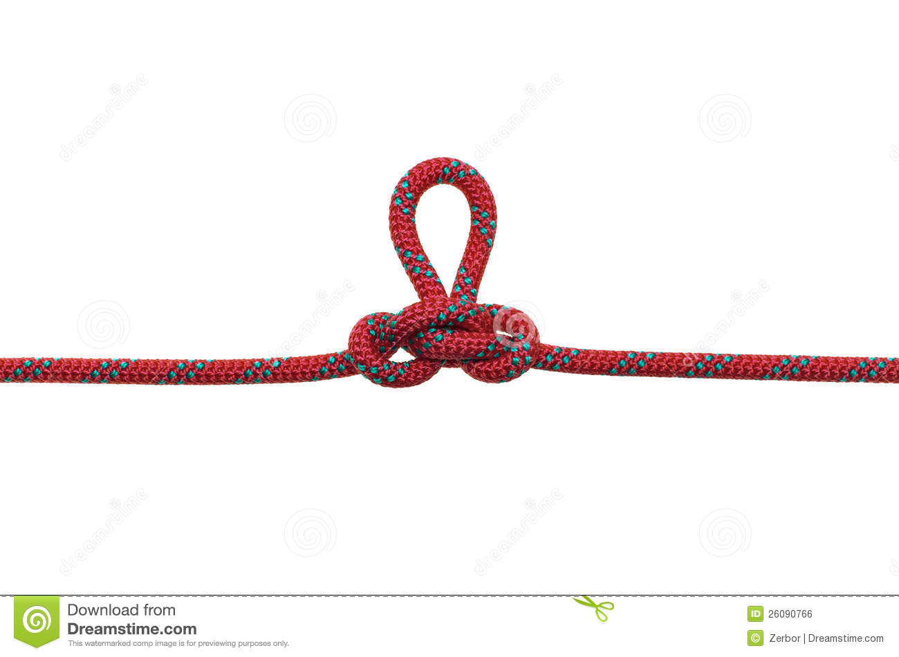

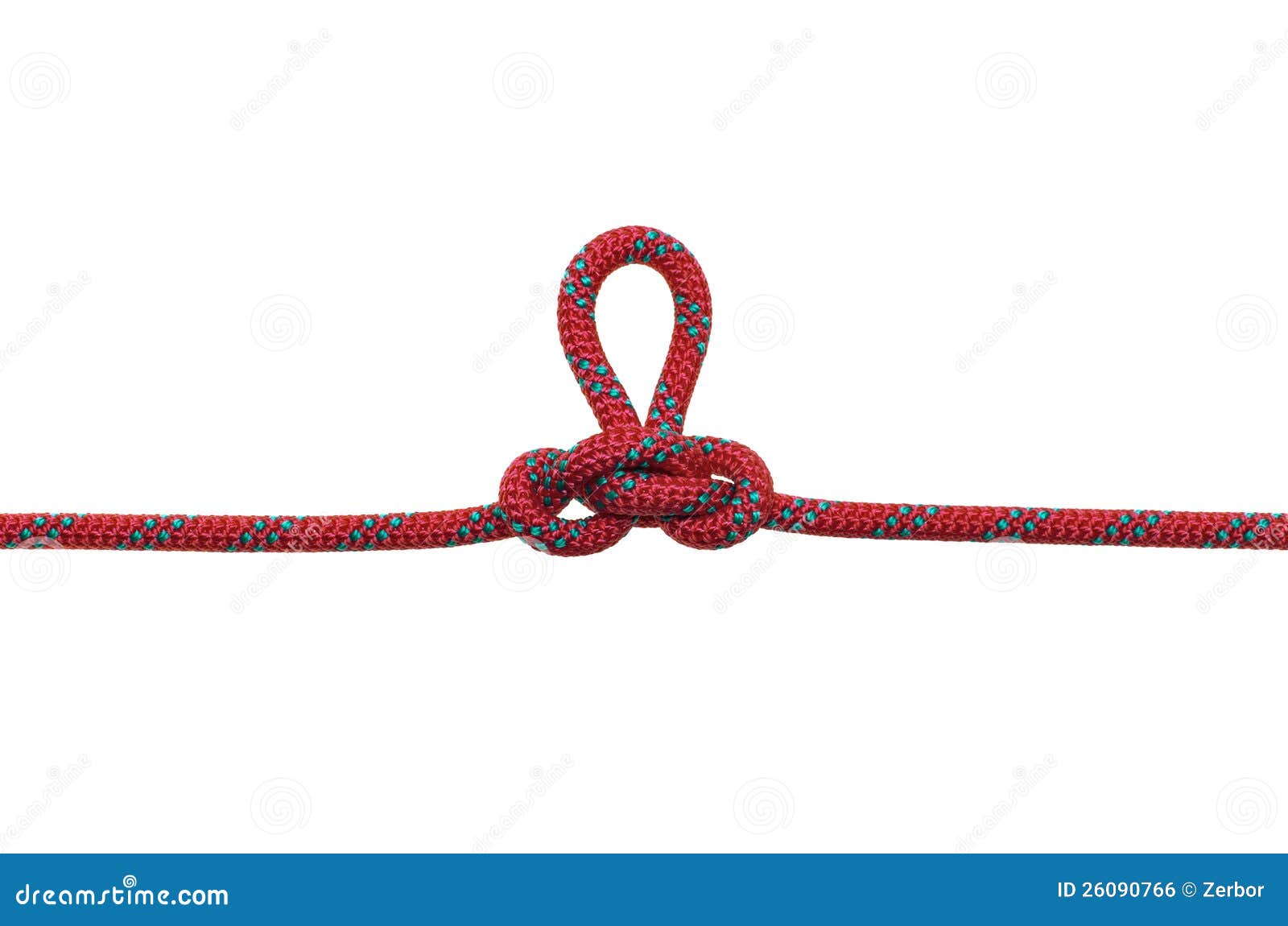

Det finns flera enkla knopar för att göra en ögla mitt på en lina utan att ha tillgång till ändarna. En av dem jag lärt mig kallades "alpine butterfly" men när man googlar det får man upp en helt annan knop. Jag vet inte riktigt hur jag ska förklara den tyvärr, men jag kan göra ett försök.
Man nyper ihop repet till en ögla, skruvar två varv och trär igenom öglan genom det man har skruvat.
Det är totalt oförståeligt... Så här ser den ut i alla fall....
Ja, då skulle jag göra en helt vanlig pålstek. Det kommer dock att slita på repet när barnen gungar så det korrekta sättet att göra det på är att splitsa in en kaus. Om man inte vill splitsa kan man använda wirelås till repet (i grövre dimension än biltema säljer).
Du borde också kunna köpa sådana plastbrickor någonstans, jag får inte upp något när jag googlar snabbt men en lite mer målmedveten sökning hittar dem säkert.
