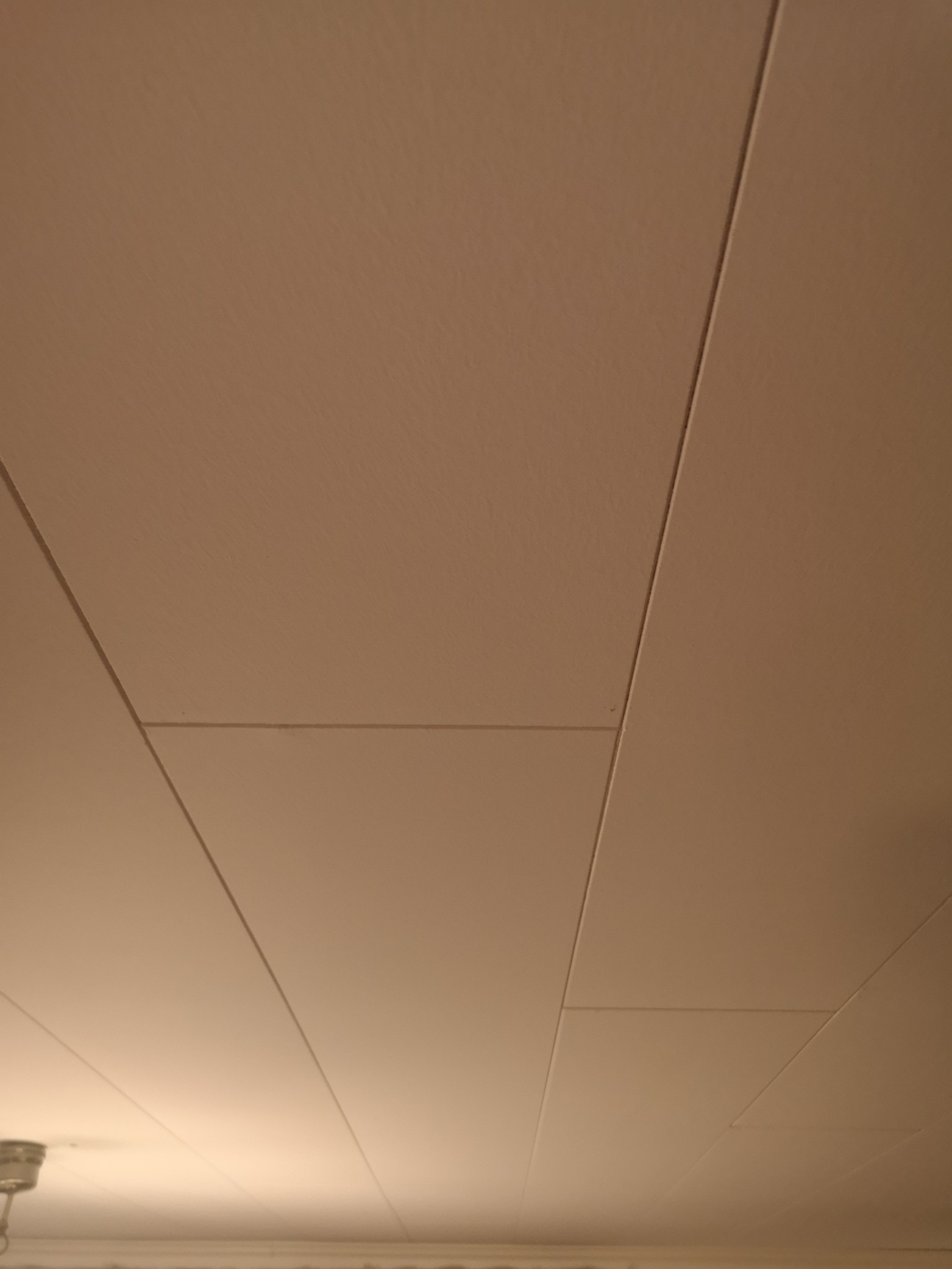

Jag vill sätta upp en krok för att hålla en lampa på ca 3kg men är osäker på vilken typ av krok och hur den ska fästas för att inte ramla ner. Kroken ska fästas på övervåningen, men då det har varit svårt att undersöka det taket pga full vind har jag kollat närmare på taket på nedervåningen som i alla fall ser och låter likadant ut, så min gissning är att de är uppbyggda på samma sätt.
Taket ser ut såhär:

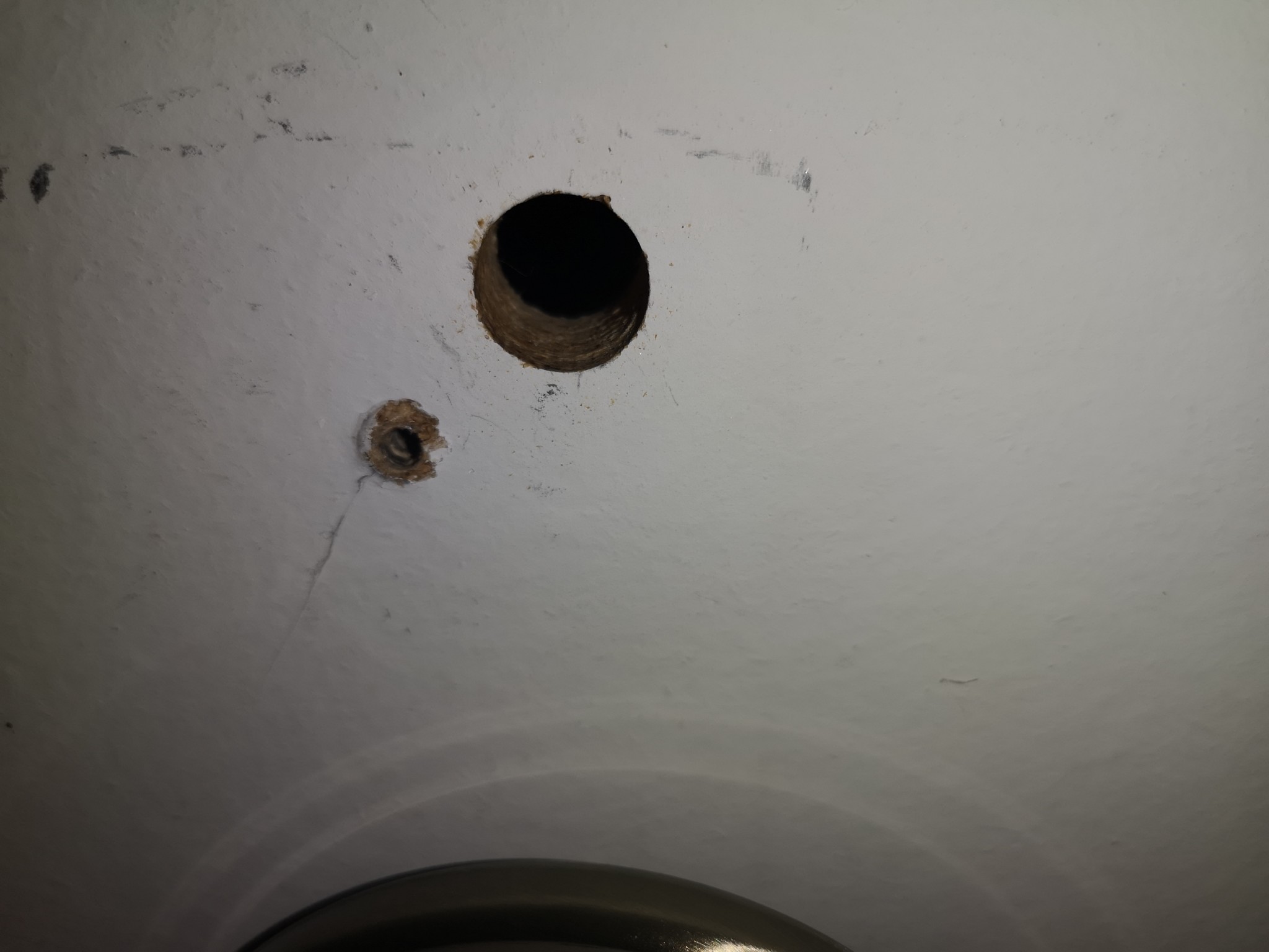

Det känns rätt fast och låter hyffsat stumt. På nedervåningen har jag ett lite större hål sen tidigare som ser ut såhär:

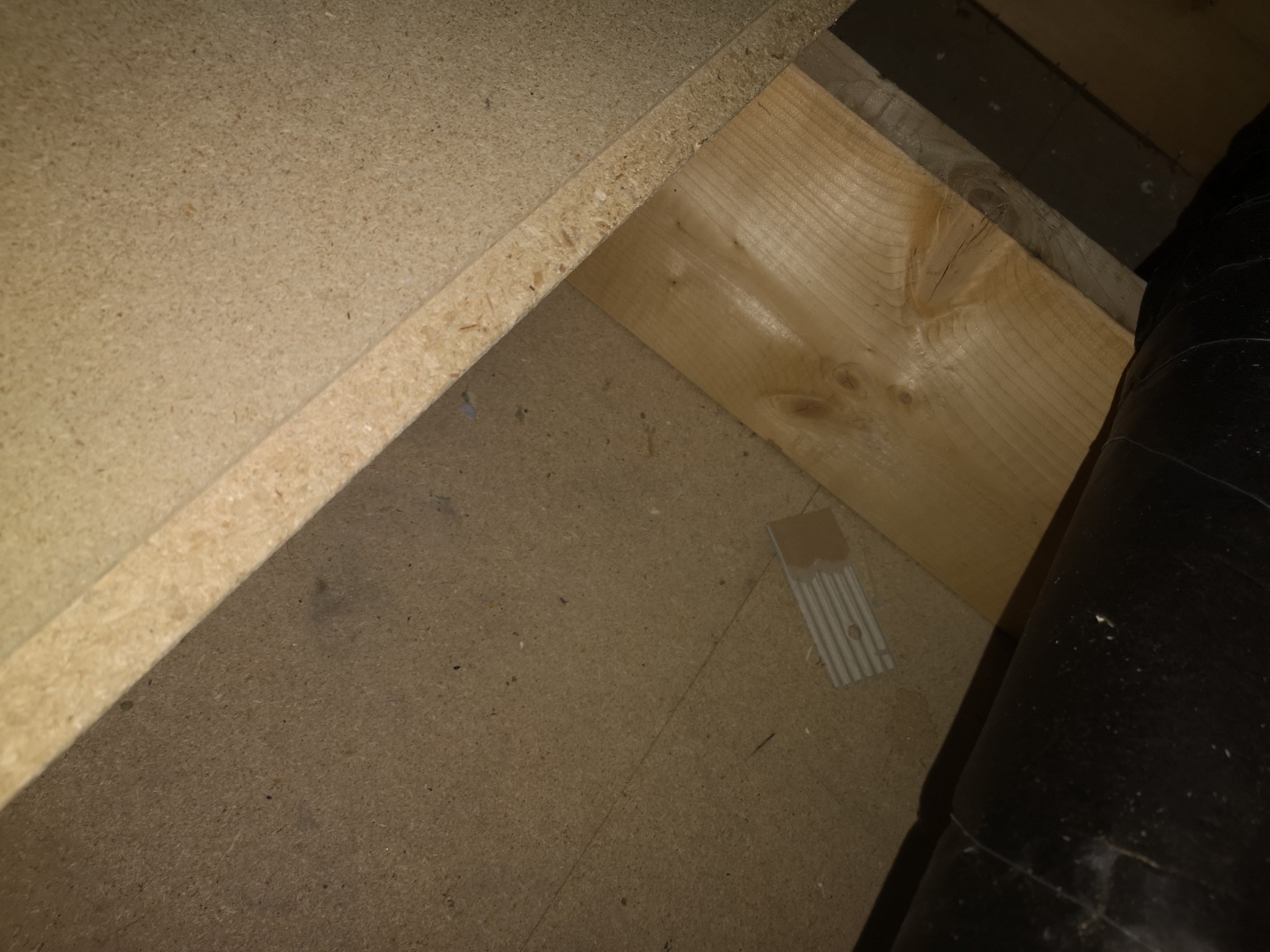

Tjockleken på hålet (skivan) är ca 15mm. Går jag in på en av mina kattvindar kan jag se taket uppifrån (nedervåningens tak) och då ser det ut såhär:
Min slutsats/gissning är alltså att det på nedervåningen är någon typ av spånskiva som är monterad direkt i bjälkarna i mellanbjälklaget. Då övervåningen och undervåningens tak är från samma tid och ser likadana ut gissar jag att konstruktionen är den samma, fast med bjälkarna mellan övervåning och vind som fästpunkt. Är det en rimlig gissning?
Taket ser ut såhär:
