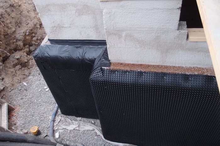

Hittade en unik dränering jag tyckte såg väldigt bra ut. De har dubbla isodränskivor och platonmatta på utsidan av dom. hade jag haft obegränsat mycket pengar hade jag gjort som dom på bilden
