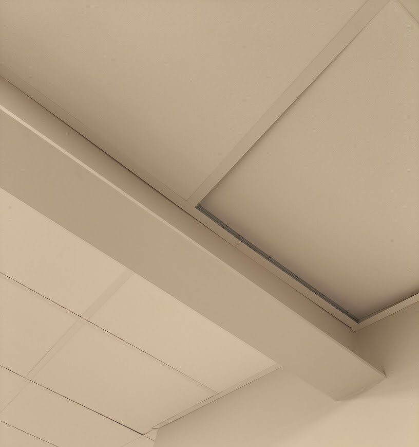

Lovade att jag skulle sätta upp en hängmatta på jobbet (jobbar i en ungdomsverksamhet). Trodde först att jag bara kunde sätta en rundslinga runt balken och sen fästa hängmattan i den. Men så lätt skulle det inte vara, då balken fortsatte under innertaket upp i själva takkonstruktionen, så omöjligt att sätta något runt den.

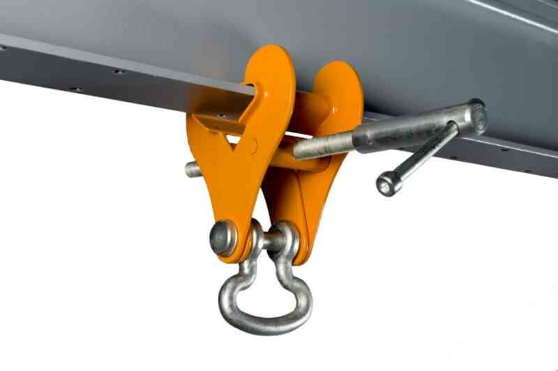

Kollade då lite löst på t.ex Ahlsells och hittade balkklämmor, dom skulle säkert funka, men kostade från 3500:- och kändes allmänt overkill.
Finns det några billigare/enklare lösningar ? Hängmattan är specad för 300kg så det får väl ses som ett minimum. (får inte borra / göra åverkan på balken)

Här finns lite billigare:
