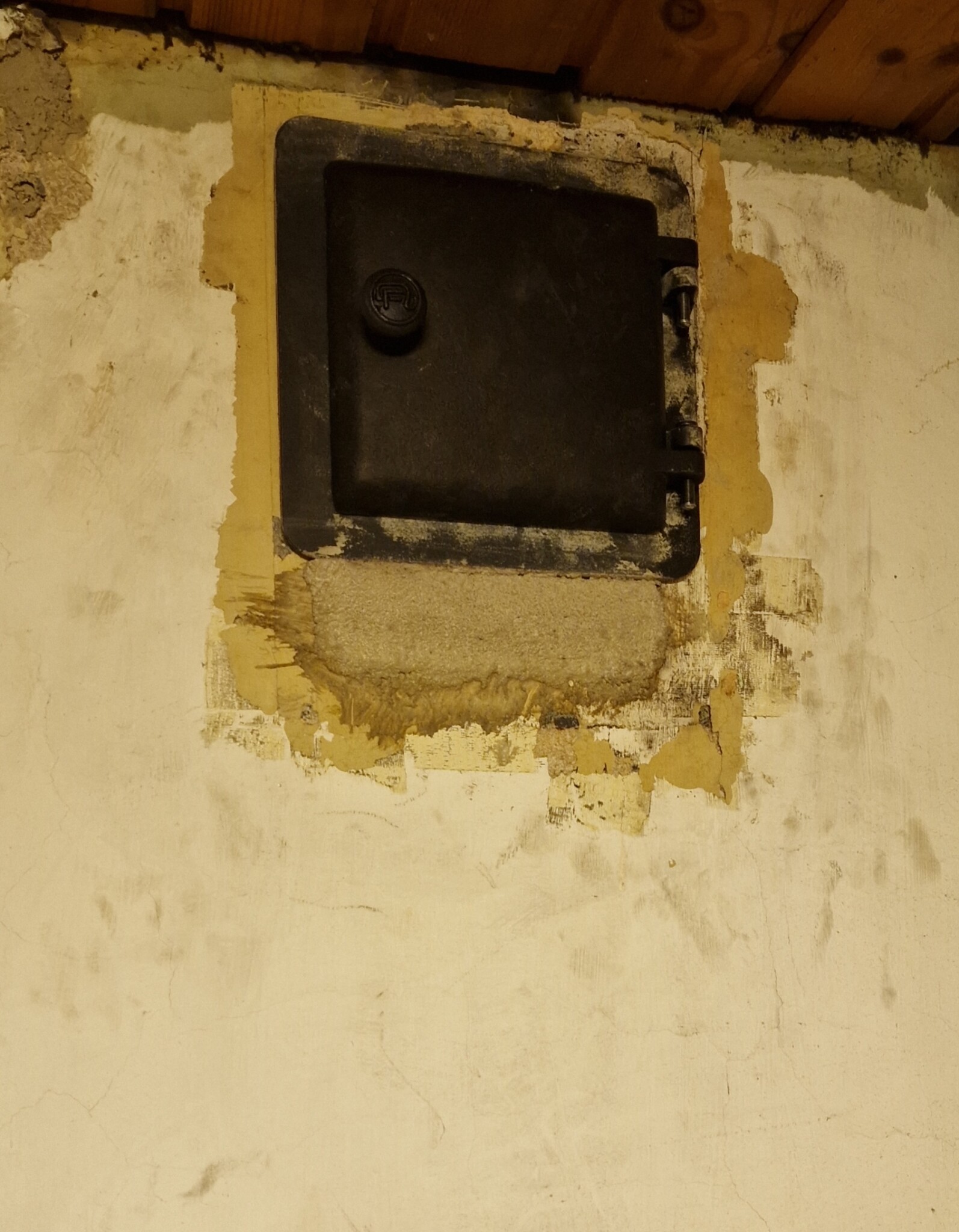

Jag ska ersätta ventilen i köket över vedspisen med en gastät sotlucka. Detta pga av att skiljeväggen i murstocken har rasat.
På bilden sitter metallramen till den gamla ventiluckan kvar. Som synes passar sotluckan som ett smäck! Den är svagt konisk så det är ett par millimeters glipa på insidan. Det lockar ju till att låta ramen sitta kvar.
Min fråga 1 är om en sotlucka kan limmas fast med brandsilikon eller pannkitt eller dylikt, eller måste den muras? Jag kan ju mura under och överkant men sidorna glipar som sagt väldigt lite. Visst går det att pressa in lite bruk där. Det blir ju inte varm där, normalt, utan endast om det uppstår en soteld.
Fråga 2 gäller utrymmet ovan luckan som behöver fyllas. Kan jag mura en tegelstenen så att den "hänger" i bruket ovan och på sidorna? Eller behöver jag ordna något stöd permanent? Den får stöd endast i framkant av sotluckan. Det går ju att hugga lite i murstocken.
Visst är det väl så att det är skitjobbigt att hugga loss den där ramen? Halva väggen kommer att följa med osv. Och ingenting blir egentligen bättre

Ang utrymmet ovan luckan, det skulle ju gå att mura upp botten på utrymmet och flytta luckan uppåt?
Om det finns något lämpligt lim har jag ingen aning om, tyvärr.
Jag tror pannkitt går utmärkt. Men kosher är det väl inte...
Mura fast en tegelsten är inget problem. Hugg den till rätt storlek, gegga in i bruk och knacka fast den. Dra av bruket. Om du ska ha den på ovansidan så får du stötta tills bruket sätter sig, t ex med en tegelsten, trästump och kanske tvåkilar som skjuts från olika håll.
Jag antar att du inte tar kalkbruk hemma men rekommenderar det. Förutom att det fräter illa så är det väldigt lätt att jobba med, som geggigt klister nästan. Mycket enklare än cementbruken.

Jag har glömt att uppdatera. Att mura nedifrån och upp istället för uppifrån och ned är ju en förträffligt lysande ide
Hade inte kunna komma på det själv. Tänkte att luckan skulle hamn för högt, men det går alltid att få in en dammsugarslang.
Nu ska det bara putsas lite... Det slutar nog med mycket målarfärg för att dölja det hela.
Var också rädd att luckan inte skulle sitta då det inte finns några hakar eller ens hål för en spik, utan bara en lätt räfflig konisk yta. Men bruket verkar ha sugit fast.

Hej Bo, vad använde du för bruk? Jag ska göra samma snart.Bo.Siltberg skrev:
Jag har glömt att uppdatera. Att mura nedifrån och upp istället för uppifrån och ned är ju en förträffligt lysande ideHade inte kunna komma på det själv. Tänkte att luckan skulle hamn för högt, men det går alltid att få in en dammsugarslang.
Hobbyelektriker
· Värmland, Molkom
· 27 042 inlägg
Öhhh...nåt jag hittade på Bauhaus... Finbetong tror jag. Om det var rätt vet jag inte.
