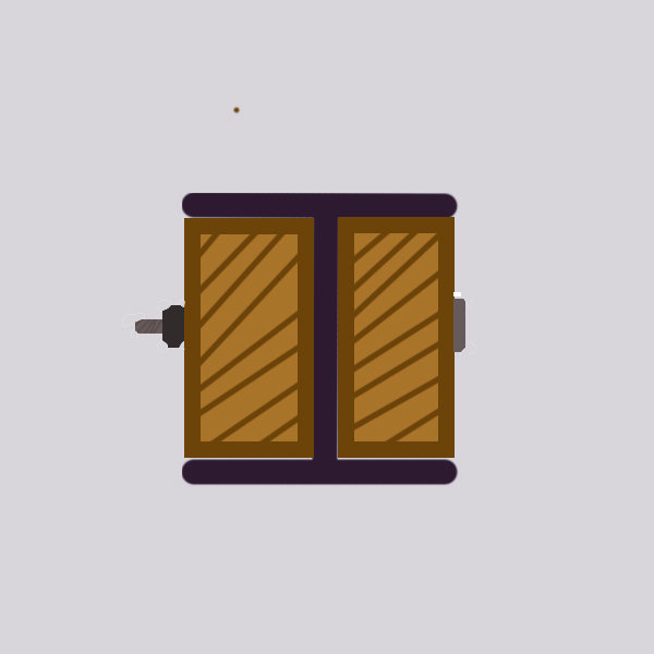

Det kanske inte framgick men vi vill inte ha balken under bjälklaget utan iden är att såga upp den i liv med bjälklaget.
Här är en bild gjord av mig för att illustrera min ide.
det som sen tillkommer är balkskor för att få fast det uppsågade bjälklaget i balken / trät.
invändningar?
invändningar?

Det kan du räkna på själv - sök på HEA och IPE så kommer du att hitta tabeller med böjmotstånd Z - hitta en matchande IPE-balk (samma eller högre Z).
I övrigt så bör väl den lösning du ritat fungera. Vagnsbult och fyrkantsmutter s=1200 eller något sådant men det måste konstruktören kika på - man måste se så att balkskorna klarar lasten också - du har inte angivit någon upplagslängd?
