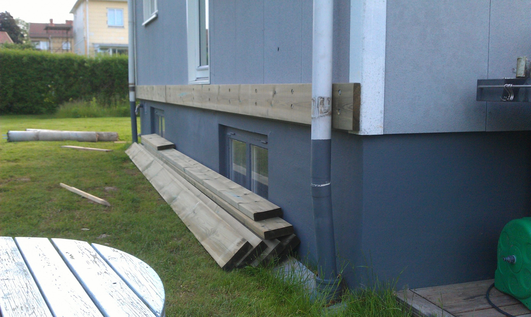

Jag är på gång med ett altanbygge och funderar nu på hur jag skall fästa bärlina i husväggen.
Huset av "funkismodell" är byggt 1936 och hade ursprungligen putsfasad.
1968 klädde man huset i nån slags eternit-skivor. Inte s.k. "fattiglappar" utan skivor med nån slags putsstruktur och dim ca 50x300 cm (en midja på mitten av huset). Skivorna ligger inte direkt mot fasaden utan på nån typ av tunna reglar (lite typ ströläkt) så det finns luft mellan vägg och skivor.
Då jag inte kan utesluta att det finns asbest i skivorna vill jag helst inte såga speciellt mycket i dem. Kan jag helt sonika lägga bärlinan mot panelen och dra fast den med t.ex. ett stort antal franska träskruv, och sen dra åt så mycket jag vågar...?

Ja, jag var tvungen att fästa bärlinan i väggen.
Jag borrade först genom eternitskivorna med ett 10 mm kakelborr. Detta för att skivorna inte skulle spricka. Sedan drog jag fast bärlinan 195x45 i fasaden med ett antal franska träskruv 10x140. Gick hur bra som helst, orsakade inga fler sprickor i skivorna!
