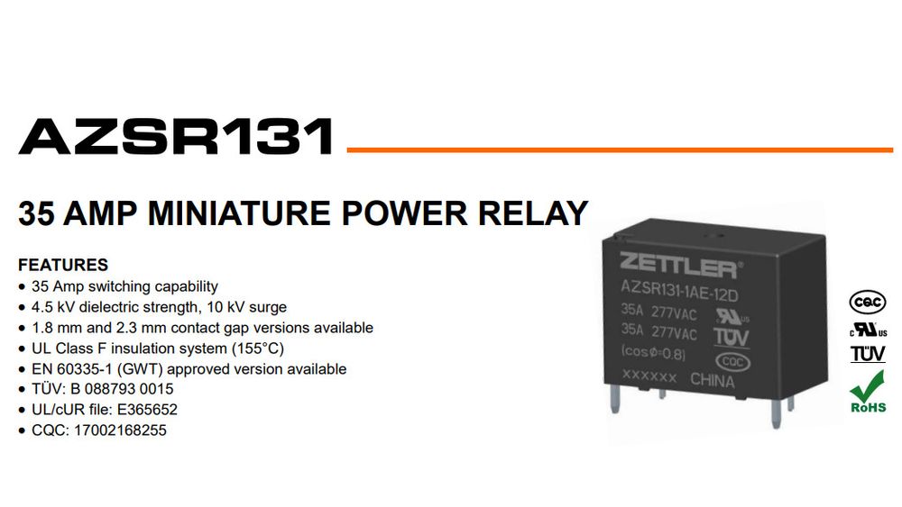

Jag tror att detta är det relä som används, 2.3 mm-varianten.
https://www.zettlerelectronics.com/products/AZSR131.pdf
Har man verkligen provat brytförmåga och kortslutningsegenskaper enligt 61008?

Det är Easee som ska låta ett provhus testa detta, om de inte kan visa det på annat sätt, t.ex genom att använda redan CE-märkta produkter. Det är en del av CE-försäkran. ESV kan göra egna stickprov om de vill, men de gör knappast en helt komplett provning i egen regi (dvs låta ett provhus prova).
Jag hittade samma datablad via Digikey som anger EV Charging som applikation för reläet men det behöver inte betyda att det kan betraktas som en säkerhetsbrytare.Bo.Siltberg skrev:
Rimligen borde en säkring uppströms bryta om en reläkontakt svetsar på grund av en stum kortslutning och efteråt borde laddboxen själv känna av att ett relä är slutet efter omstart av boxen och kortslutningen åtgärdad. Om inte Easee tänkt på detta skulle jag bli förvånad.

- Det verkar handla främst om de fyra individuella reläer som finns i Easee. Det finns två klagomål:
- Brytavståndet i reläkontakten som matar elbilden med ström är 2.3 mm medan kravet är 3 mm eller 4 mm beroende på standard.
- Ett för kort brytavstånd kan leda till att en (åsk)överspänning hoppar över öppna kontakter och driftsätter elbilens laddning, kanske bara delvis. Det är inte bilplåten som blir spänningssatt, utan det är laddningen som startar om bilen är beredd på det. Men spänningen kan vara alldeles för hög vilket kan skada bilen.

- Effekten av detta är att reläkontakterna t.ex går sönder och aldrig sluts, eller att de bränner fast och aldrig släpper.
- Om en enskild reläkontakt skulle vara fastbränd när det inträffar ett jordfel så är det risk för personskada, om laddsladden eller kontakterna gått sönder så att spänningsförande delar blivit berörbara och en person tar i dessa och löser ut jordfelsskyddet. Laddsladd och kontakter är mycket robusta, så om man jämför risken för att skada en "vanlig" förlängningssladd i trädgården så är risken betydligt lägre här.
- Om en reläkontakt skulle vara fastbränd när det inträffar en kortslutning så kan det i olyckliga fall leda till både personskada och brand. Men nu ska en laddstation föregås av ett överströmsskydd i den fasta anläggningen som ska lösa ut för en kortslutning efter laddstationen. Det gäller dock inte när flera laddstationer är inkopplade på samma huvudledning utan enskilda externa överströmsskydd.
- Det som mest sliter på kontakterna är brytning. Detta problemet dämpas stort av att standarden kräver att elbilen ska sänka laddströmmen till under 1 A innan den signallerar till laddstationen att laddningen ska avbrytas. Likaså ska laddstationen tala om för bilen att avbryta laddningen (genom att stänga av PWM-signalen) innan reläerna öppnas. Så normalt är alltså belastningen väldigt snäll mot dessa reläer. Risken för att kontakterna ska svetsa ihop eller gå sönder på annat sätt vid normal drift bedömer jag som ytterst liten.
- Att bryta en kortslutningsström är betydligt värre och många reläer klarar inte detta speciellt många gånger. Men laddstationen har uppenbarligen inget inbyggt kortslutningsskydd då det inte finns en chans att reläet uppfyller EN 60947 eller EN 61009 som EN 61851 kräver, utan Easee förlitar sig på skydd i den fasta anläggningen. I Easee mycket knapphändiga och otydliga installationsmanual sägs att den innehåller ett överbelastningsskydd och de antyder att laddstationen ska föregås av ett kortslutningsskydd (de kallar det brytare). Detta är alltså i sin ordning, men man bör ändå undvika risken skador på t.ex laddkabeln som orsakar kortslutning.
- Det är däremot relevant att reläet kan föra en kortslutningsström tillräckligt länge för att skydden i den fasta anläggningen ska lösa. Varken reläets spec eller EN 61810 som det följer säger något om detta.
- Felströmmar kan vara stora eller små. De fel som triggar jordfelsskyddet i laddstationen måste den kunna bryta.
- Om en person är med i kretsen som löser den så är strömmen låg och inga problem för reläet att bryta.
- En stum jordslutning handlar om höga strömmar. Om inte reläet bryter så gäller det att överströmsskyddet i anläggningen löser. Det ska inte finnas en personfara här så länge som detta överströmsskydd är korrekt dimensionerat. Men eventuellt har reläet tagit skada.
- Reläet ter sig alltså olämpligt för denna tillämpning. Det vore därför intressant vilken information Easee har fått av TüV för att det skulle duga.

Skulle jag iofs. inte bli förvånad över. Men problemet är ju att OM det går ström genom reläet, när det finns ett jordfel, så blir ju ex. bilen strömförande. Om sedan Easee applikationen upptäcker att det är så spelar ju ingen roll om de inte kan bryta strömmen.Logad skrev:
Ett relä kan svetsa utan att det är en kortslutning. Kontakterna slits vid varje brytning, och när de slitits så blir det övergångsresistans, värme och de svetsar ihop
