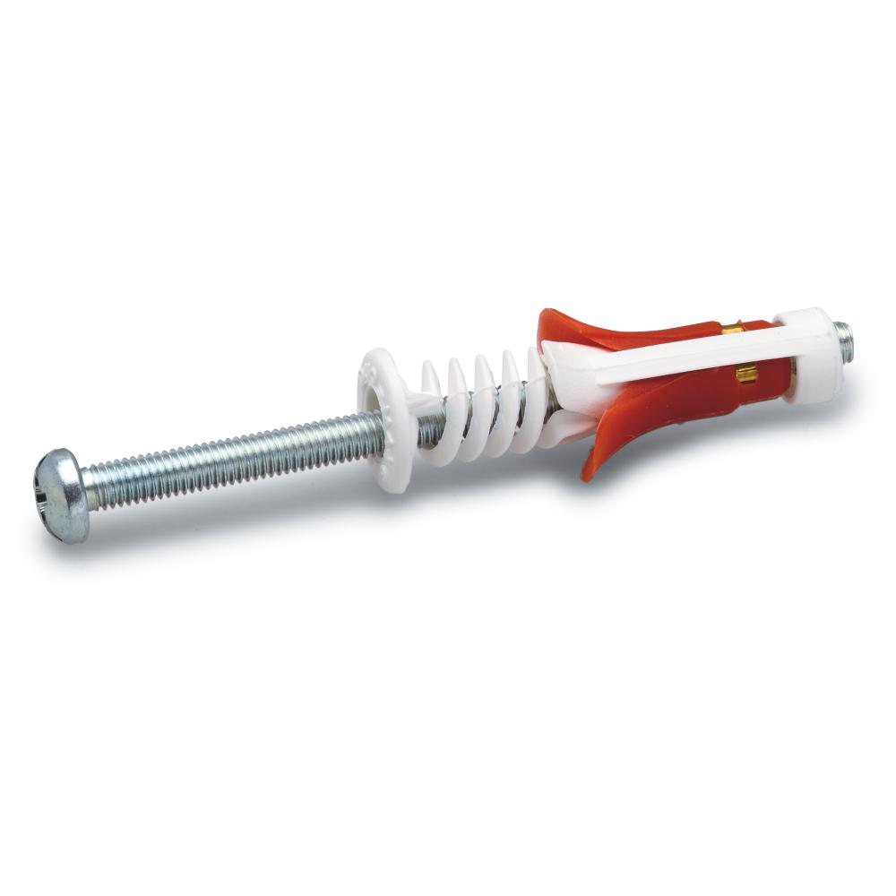

Hallå! Är det någon som vet vad detta är för en skruv/plugg? Sitter i gipsvägg. Den har fri rörlighet, alltså att man kan dra den fram och tillbaka i väggen men den går inte att dra/skruva ut den sista biten då den verkar sitta fast på baksidan. Någon som vet?
  • Skruv med fri rörlighet som sitter fast i en gipsvägg, hålls av en hand.
Jag skulle använda mig av kniv eller avbitare och ta av plastpluggen så nära väggen som möjligt.
Skulle inte orka att försöka göra det på nått annat sätt.

Det är en mollyplugg i plast och dom går inte att dra ut då den har hullingar, klipp av och och låt resten vara kvar i väggen.

Okej! Lossnar skruven automatiskt om man knippar av plastpluggen då eller?
