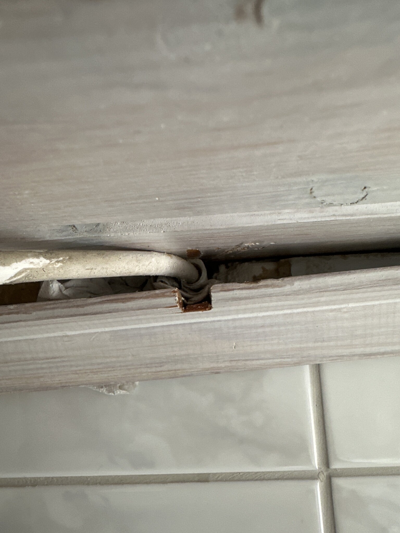

Hur får man ut den kabeln från slangen i en så kort bi

Är det ens samma kabel på hålet uppe och nere?
· Blekinge
· 12 427 inlägg
Ta bort taklisten, injicerar nån olja i VP.röret och rucka fram och tillbaka. Dra och skjut på samtidigt.

Olja har fördelen att den rinner ned längs med kabeln. Ska du återanvända röret ska du bara använda därför avsedd kabelsmörja. Elektrikerna säger att allt annat hårdnar med tiden vilket gör det omöjligt att dra ut den nya kabeln. Om det stämmer vet jag inte.Johan.da skrev:
Det ser ju inte ut som flexrör upptill. Är det en dold kopplingsdosa på vägen som ställer till det? Eller bara en förlängning av röret av något slag som ger en skarv som krånglar?
En sån kort bit brukar problemet vara att kabeln åker ut vid minsta beröring. Inte att det sitter fast.

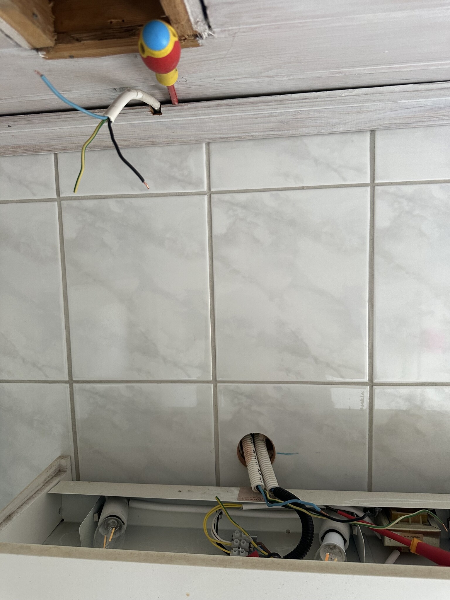

Där har du röretBart skrev:
Aha, en EKK av något slag i röret. Ja, det förklarar att det är trångt att få ut. Jag såg inte vid första anblicken. Bara att hoppas att det är lagt rakt ned och inte i någon sväng.
Vilja, våld, vaselin och tålamod är nog svaret i så fall
Vill bara passa på att nämna att jag varit med om att någon kört med tvättmedel eller flytandetvål när dom dragit FK, är det längre avstånd så torkar diskmedlet och fungerar som lim och det är helt omöjligt att få ut.
