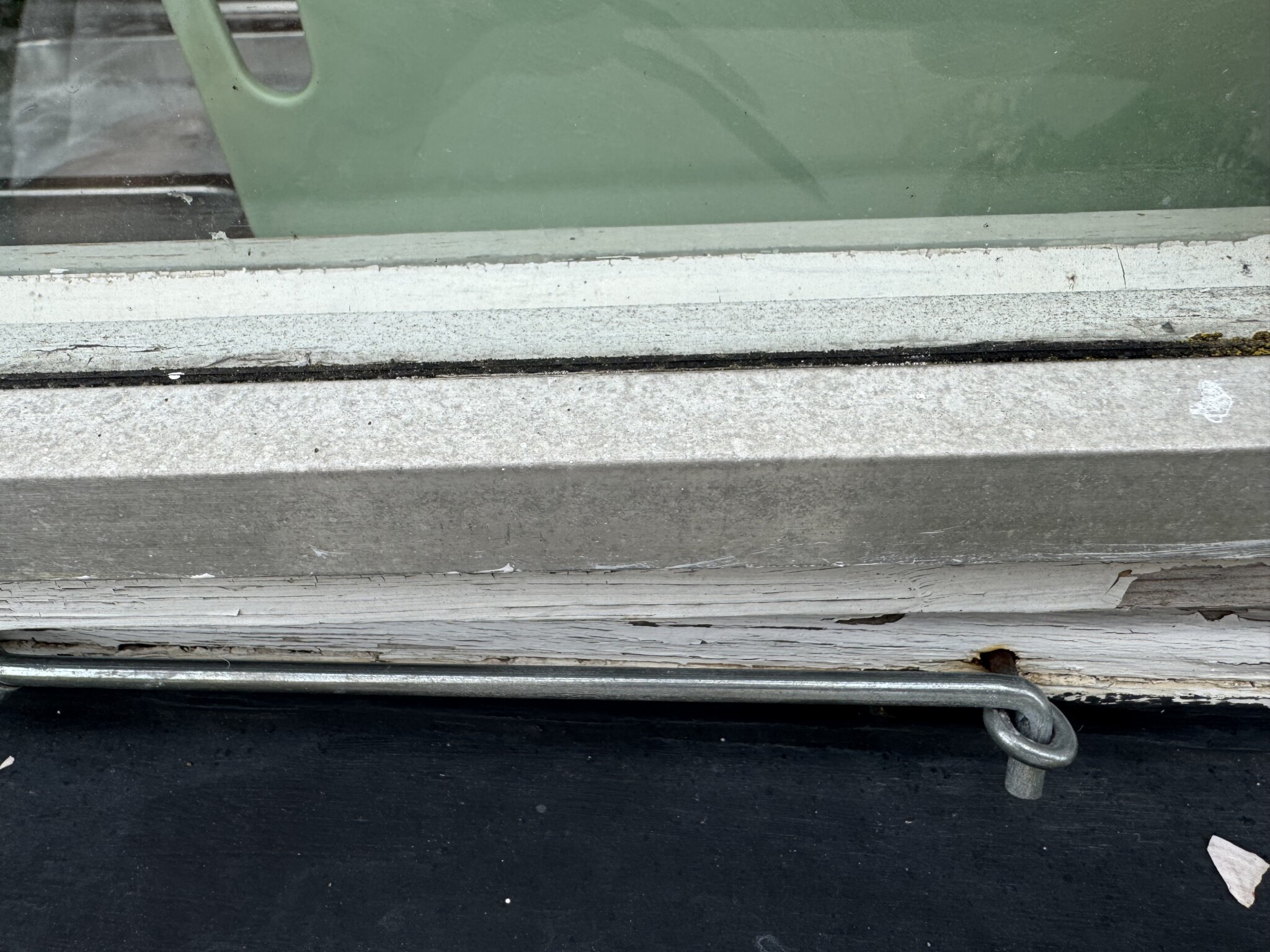

Se bild. Finns det något man kan pensla på gummit? Kan man lägga lite ett lager tunt kitt ovanpå?
Eller måste man byta?
Hade varit skönt med en smidig lösning

Jag har inte svar på dina frågor men av bilden att dömma är vanligt målnings underhåll av fönstret det mest akuta. Jag rekomenderar linoljefärg.
Tror inte du behöver göra nått med fönsterblecket mer än att kanske olja en extra gång vid spåret i fönsterkarmen.

skrapa, grundolja, kitta och måla håller jag på med. Tänkte just på hanteringen med droppblecket och dess tätning som blivit torr. Du tänker man ska olja tätningen?
Menar du glaslisten?
Du kan nog köpa ny glaslist på tex Leif Arvidsson om det är nått fel på den du har.
