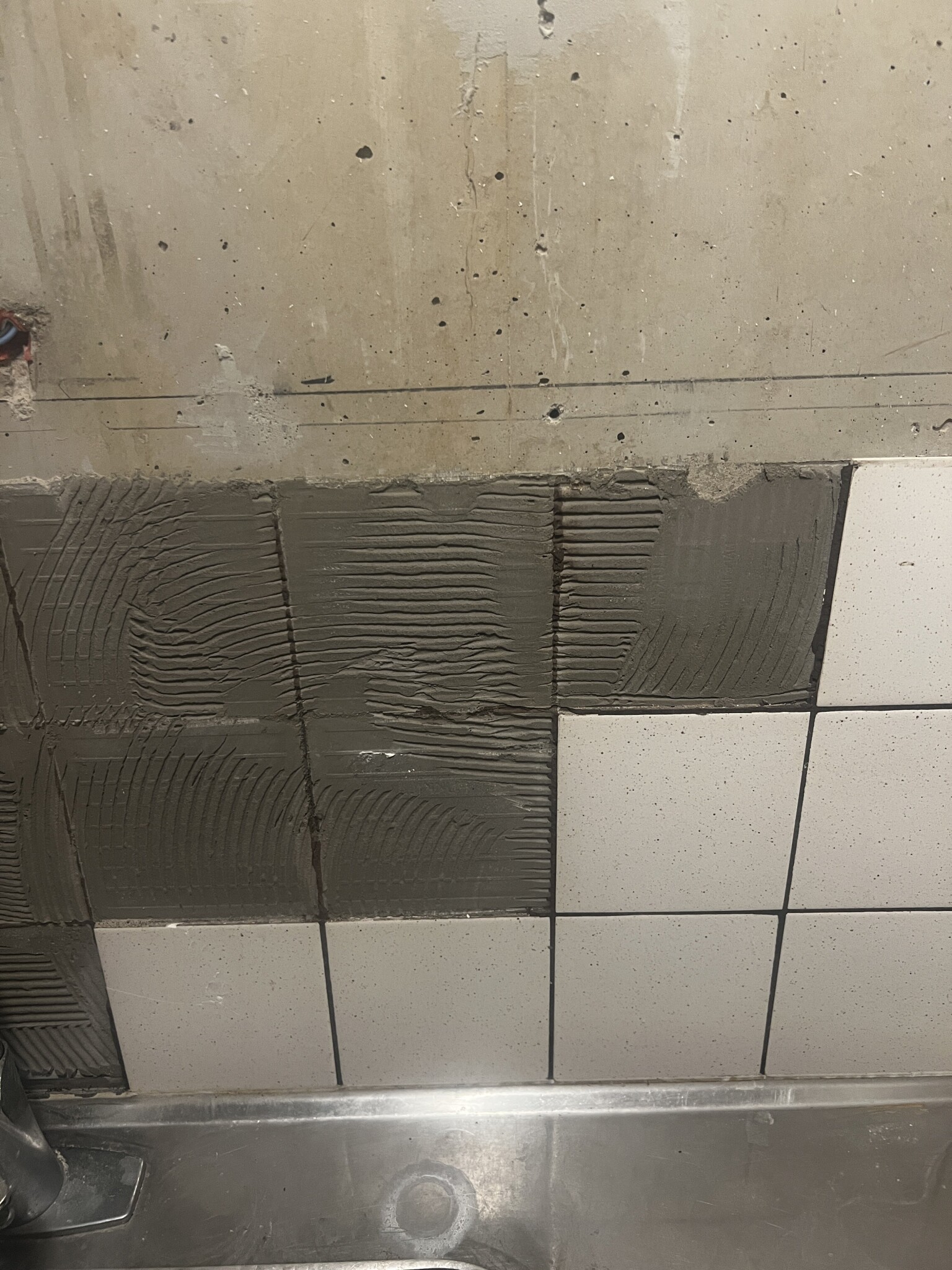

Vad är den smidigaste metoden för att få bort fix från en betongvägg? Testat gå på med kakelborttagare i rostfritt stål som man hamrar på och det funkar bra för plattorna men ingen vidare på själva fixet. Suttit i säkert 40 år om det gör någon skillnad.

En saneringsfräs likt denna är det absolut bästa.
Alla kuggarna slår effektivt bort fixet utan att skada betongen.
https://www.byggahus.se/forum/threads/renoverings-saneringsfraes-festool-protool-rgp-80-11.324285/

Hur på tex Hygglo eller maskinuthyrninsbutik. Sök på saneringsslip, saneringsfräs, betongslip
