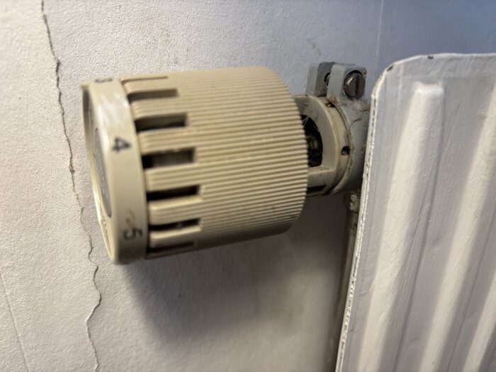

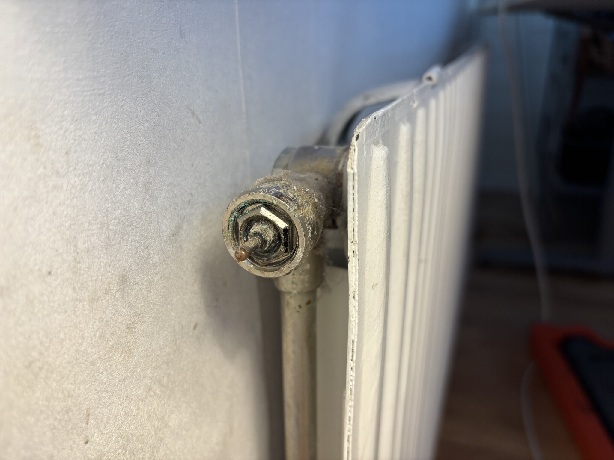

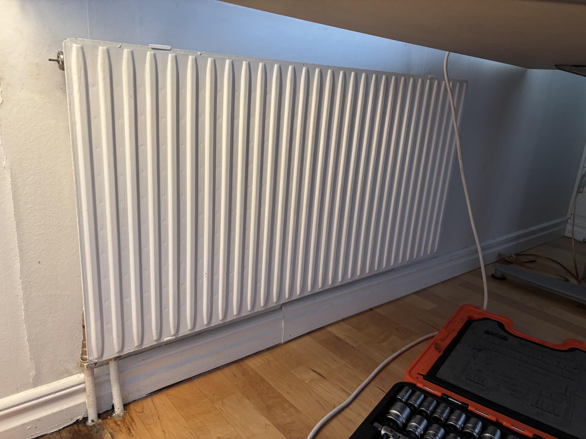

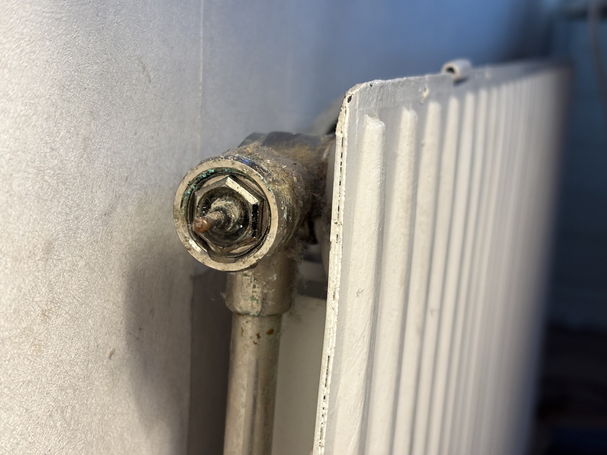

Det droppar och AGA ventilen ska bytas. Men, hur får en tag och skruva ut? Det är 15 mm, men den sitter inuti…
Det finns "färdigsvarvad" hylsnyckel till insatsen
https://www.rinkabyror.se/artikel/mma-demonteringsverktyg-for-insats-aga-tp/
Tråd i ämnet,
https://www.byggahus.se/forum/threads/byte-av-radiatorventil-danfoss-ra-vl.226030/
Tråd i ämnet,
Wow! Jag tror du har helt rätt! Hämtar den imorgon på Rinkaby. 🤙
