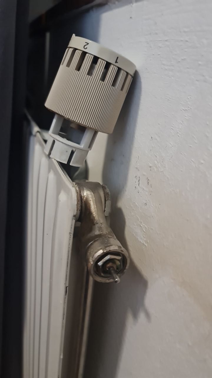

Planerar på att byta termostater på radiatorer från tidigt 80-tal.
Har förstått att det är Danfoss RA/VL med 26mm hals så den biten är lugn, men om jag ska byta ventiler vad ska jag ha då? Se bifogad bild.
Har sett att det finns serviceinsatser, men har inte den blekaste om vad jag ska ha.
Behövs specialverktyg för bytet?
Tack på förhand

Byt med fördel till Danfoss nutida ersättare för den termostaten. Funkar ventildelen ("piggen") ok så behövs inga andra renoveringar.
Hos Rinkaby rör har du RA/VL 2950 som ersätter den gamla typen du har. Best.nr. 9483

Ja jag kommer att byta ut termostaterna till nyare varianter.
Däremot så undrade jag hur jag byter ventil/packbox men nu tror jag att jag har hittat svaret.
http://www.mma.se/produkter/utbytesinsatser/utbytesinsats-danfoss-ravl.aspx

Problemet att ventildelen fungarar ej på vissa element men frågan är vilken ventil/packbox passar ? TackGK100 skrev:
https://www.purmo.com/public/prod/b...3d15c2f1/sv-se-files-adaptrar-danfoss-rev.pdfM MEdal skrev:
Adapter MMA-RAVL sen en mma evosens skulle fungera ser det ut som. Men dubbelkolla själv innan!
https://www.hornbach.se/p/mma-adapter-ravl-mma-ravl/5111861/
https://www.hornbach.se/p/mma-temostatdel-evosense-2013201023/5111950/
eller
https://www.hornbach.se/p/mma-temostatdel-evosense-2013201028/5111949/
Varför byta? Efter 20 år smorde jag den rörliga "piggen" med armaturfett. Nån minuts gym in och ut med en tång och sen funkade dom perfekt i 18 år till. 38 år efter ursprunglig blev allt utbytt när jag renoverade och la om till golvvärme överallt. En liten tub armaturfett för några kroner och 1 timmes jobb var det enda underhållet som krävdes för 38 års drift.
