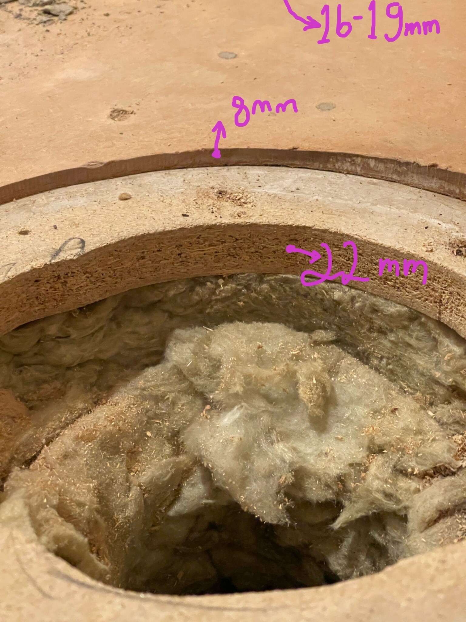

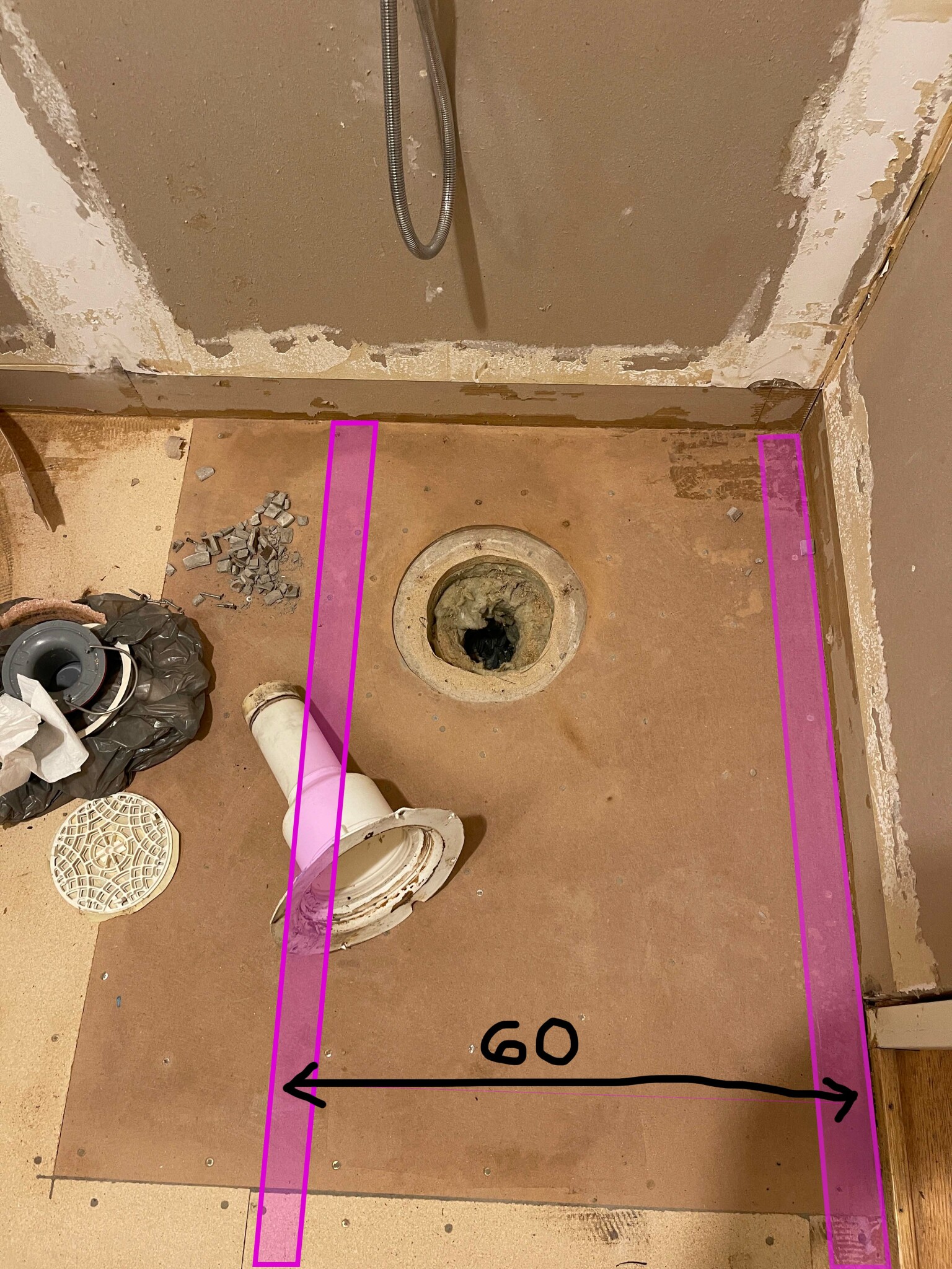

Så nu har jag rivit ut plasten istället. Men då visade det sig att golvbrunnen som sitter där inte längre är godkänd (huset är ett Myresjö från 1996), eller den är i varje fall inte fastsatt på ett ok sätt enligt vad jag läst.
Det jag undrar är om det finns någon vänlig själ som kan hjälpa med goda råd hur jag får dit en ny golvbrunn enligt senaste standarden? Finns det något knep?

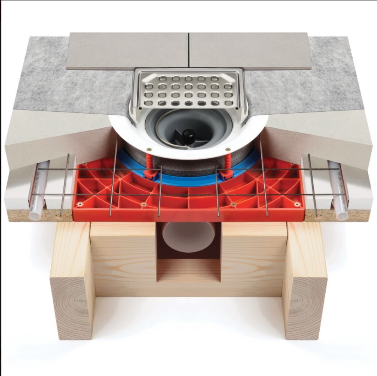

Om jag fattat rätt så behöver jag sätta dit en monteringsplatta som den nya brunnen ska sitta i, men jag fattar inte hur jag ska få ner den under golvet och dessutom sätta dit reglarna som den ska sitta fast i (enligt bifogad bild från GVK). Måsta jag slita bort allt golv? Känns som projektet blir större för varje sak jag petar på😬

Spån 16-19 mm förutom i duschhörnan där det
är MDF (tror jag) som är urgröpt och gör att det lutar mot brunnen
Golvspån 22 mm

I hörnan där brunnen ligger är det ju en separat skiva för att skapa fall runt brunnen och detta tillvägagångssätt var vanligt förut när man skulle ha plastmatta.
Du har högst troligt dubbla golvspån i hela badrummet men i duschzonen är den översta ersatt med en urgröpt MDF för att skapa fallt mot brunnen för på den tiden nöjde man sig oftast med ett lokalt fall.
Det kan också vara så att de enbart i duschen hakat ur bjälkarna och sänkt ner golvspånskivan för att få plats med MDF ovanpå.
I den hörnan runt brunnen måste man ta bort och öppna upp bjälklaget så man kan komma åt ordentligt där brunnen ska monteras.
Sen får man mäta in var monteringsplattan ska sättas för att brunnen ska hamna där man vill ha den och sen fäller man in kortlingar där så det finns att skruva fast den i.
Monterar brunn med monteringsplatta och sen lägger man ny golvspån på golvet och skruvlimmar fast.
Man monterar en medföljande 12mm distansring mellan plattan och brunnen så att brunnsflänsen hamnar 12mm över golvspånet i badrummet och detta då minimum flytspackel som sedan krävs är 12mm.

- Hur sågar man bäst upp golvet i hörnan?
- Ska man återanvända den urgröpta skivan eller är det bäst att lägga nytt ”rakt” spån där och göra fallet enbart med flytspacklet?

Nog ingen större vits att återanvända urgröpt skiva. Lägg nytt spån på hela golvet. Plattorna skall skruvlimmas, alltså både limmas och skruvas på reglarna. Sätt stumpar av reglar även utefter väggarna. Spånskivan skall ha stöd under ALLA kanter, även vid golvbrunnen.

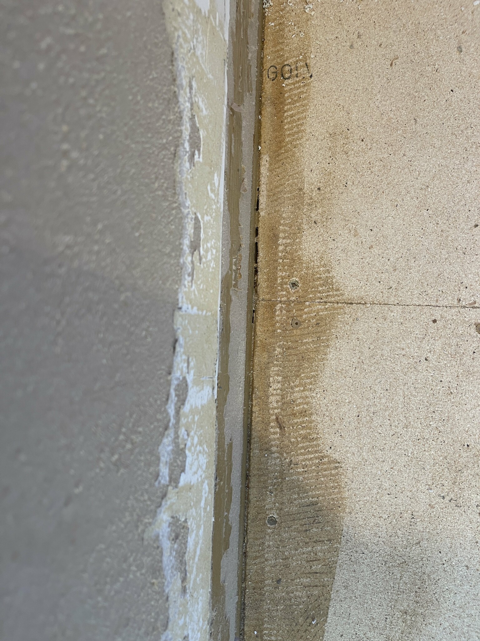

Det verkar vara skruvat runt om närmast väggen också, se bild. Golvet känns väldigt stabilt, inget som rör sig eller verkar svikta ens om man hoppar ner från toan.
GOLV
- Måste man verkligen riva upp allt för att limma (om det nu inte är det, hur vet man det?) när det är dubbla lager spån och det tillkommer >12mm flytspackel som är armerat?
VÄGG
- Tanken är att byta ut allt gips till helt nytt eftersom väggarna behöver stärkas upp med reglar, så det ska inte behöva vara några hål eller avslagna hörnor (ska vara försiktig, men tänka på att fråga efter rätt fyllning för våtrum om det skulle behövas) - då behövs alltså inte skarvarna spacklas eller efter gipsskruvarna?
GOLV
VÄGG

Sitter på mobilen nu så ska försöka svara så gott det går men missar jag nåt så fråga igen. 😉
Är väggarna reglade cc450 behöver du inte fälla in fler reglar mer än där du vet att det ska kunna skruvas upp saker för cc450 med enkelgips är traditionellt godkänt för kakel där det egentligen heter att man ska uppnå motsvarande böjstyvhet som dubbelgips på cc600 ger.
Dock hade jag ändå rivit bort och bytt gipsen för att få rena väggar då det är svårt och få fäste på ytor där det sitter limrester efter mattan och samtidigt måste ändå rörläggare och kanske högst troligt elektrikern också kunna göra ändringar i väggarna.
Beträffande golvet räcker det att du bryter upp golvet där mdf ligger och sen fäller ner 2 lager ny golvspån på den ytan.
Monteringsplattan ska sen då skruvas i höjd med den övre skivan så brunnen sticker upp de 12mm distansringen ger men det har rörläggaren koll på.
Det står även i branschreglerna att kortlingarna man ska fälla in för att skruva monteringsplattan i ska vara samma dimension som resten av bjälklaget men det är oftast fysiskt omöjligt och har ingen livsviktigt betydelse så länge de är bra förankrade i bjälkarna.
Finns inget behov av att spackla gipsens skarvar eller skruvar alls.
Hoppas jag fick med allt där 🙈 😉
