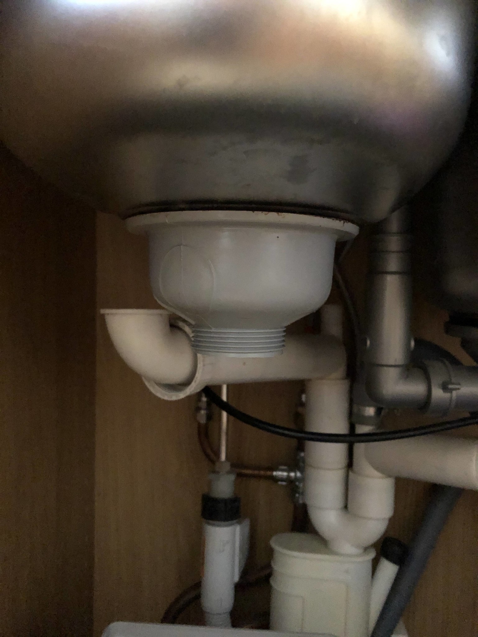

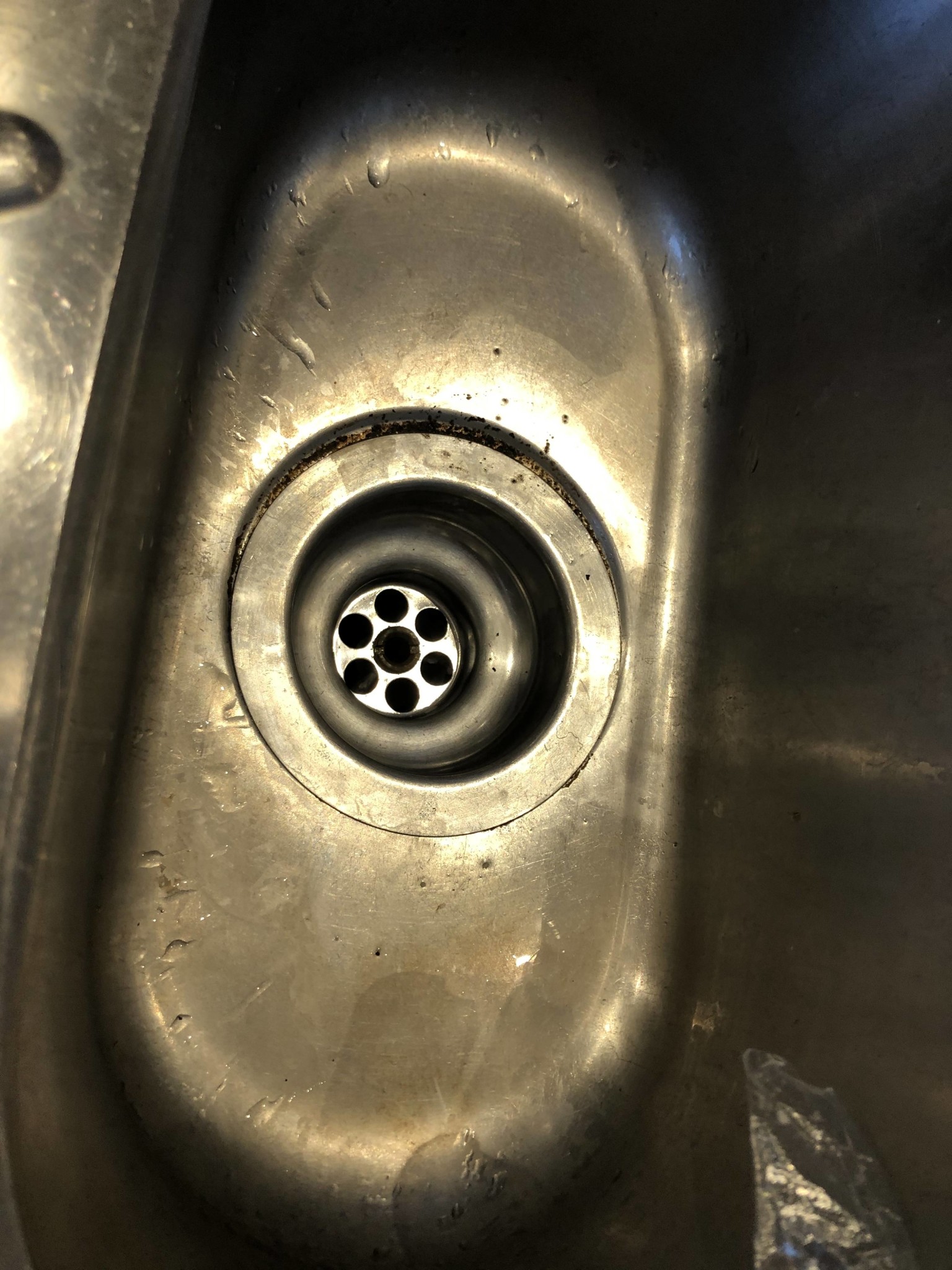

H Husköpare #1 Medlem · Stockholm · 108 inlägg 28 mar 2020 17:34 Husköpare Medlem Stockholm 108 inlägg 28 mar 2020 17:34 #1 Inloggade ser högupplösta bilder Logga in Skapa konto Gratis och tar endast 30 sekunder Hej! Hur lossar man plastgrejen under vasken från silen? Inloggade ser högupplösta bilder Logga in Skapa konto Gratis och tar endast 30 sekunder #sil #vask
Jonatan79 #2 Hobbysnickare · Nacka · 24 630 inlägg 28 mar 2020 17:44 Jonatan79 Hobbysnickare Nacka 24 630 inlägg 28 mar 2020 17:44 #2 Kanske limmad?
P Plupp 282191 #3 Anonym 28 mar 2020 17:47 Plupp 282191 Anonym 28 mar 2020 17:47 #3 Gängad,vrid med bred mejsel i spåren i silen.

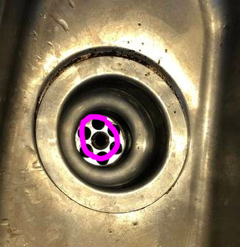

Krilleman #4 Husspekulant · D · 18 757 inlägg 28 mar 2020 19:43 Krilleman Husspekulant D 18 757 inlägg 28 mar 2020 19:43 #4 Som redan sagts, skruvad med en skruv ovanifrån. Lossa med en femkrona eller morakniven om du inte har stor nog mejsel. Inloggade ser högupplösta bilder Logga in Skapa konto Gratis och tar endast 30 sekunder
H Husköpare #5 Medlem · Stockholm · 108 inlägg 28 mar 2020 19:47 Husköpare Medlem Stockholm 108 inlägg 28 mar 2020 19:47 #5 Handyman 1 skrev: Gängad,vrid med bred mejsel i spåren i silen. Tack!!
