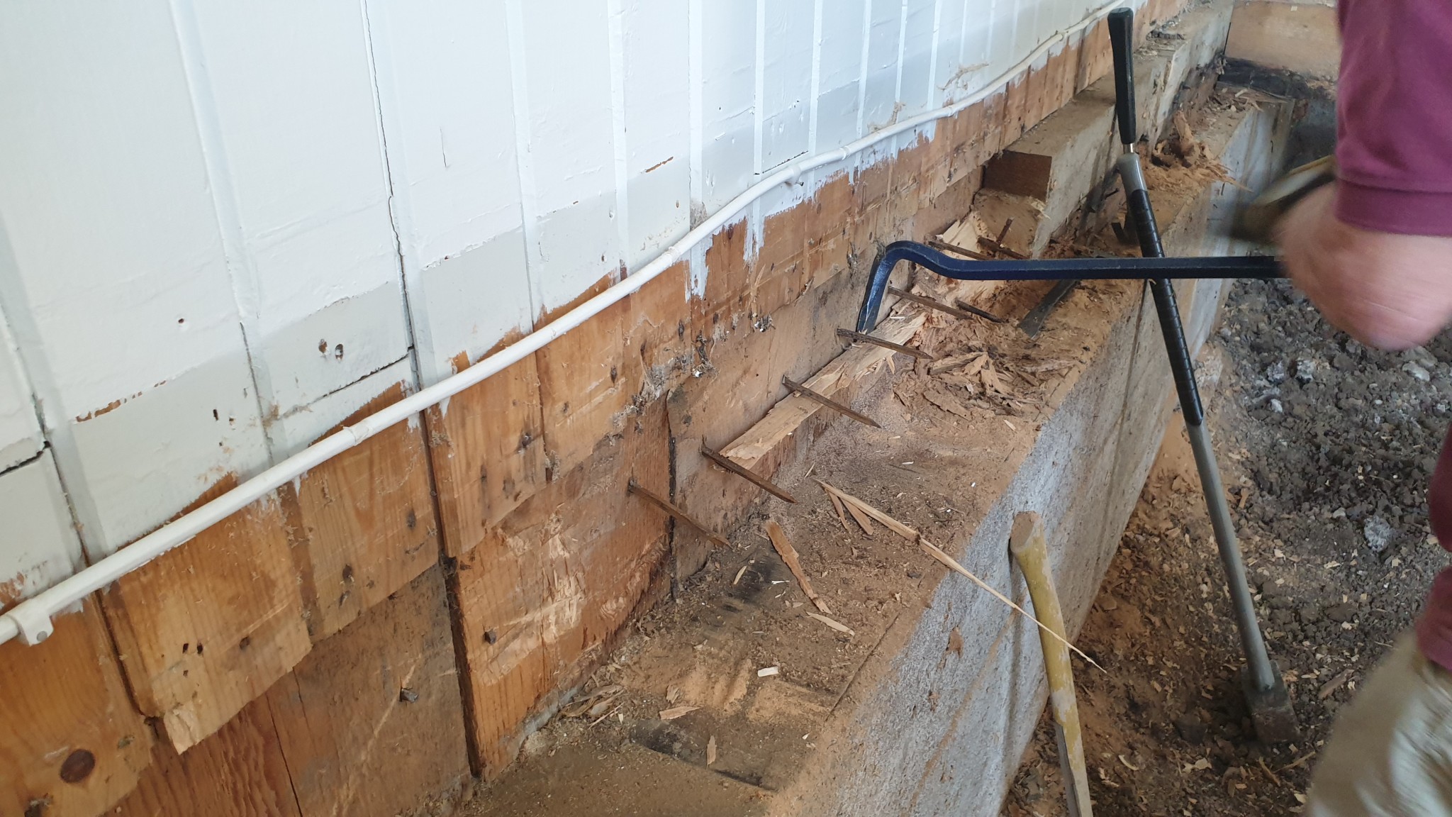

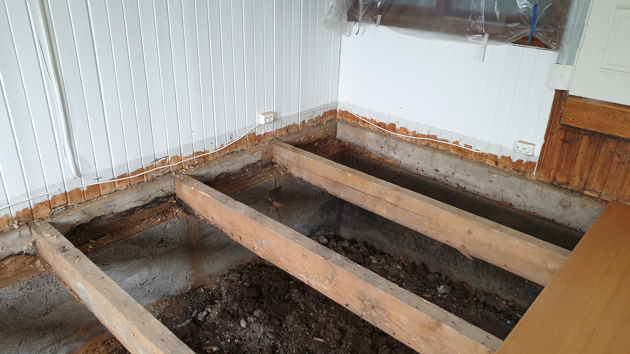

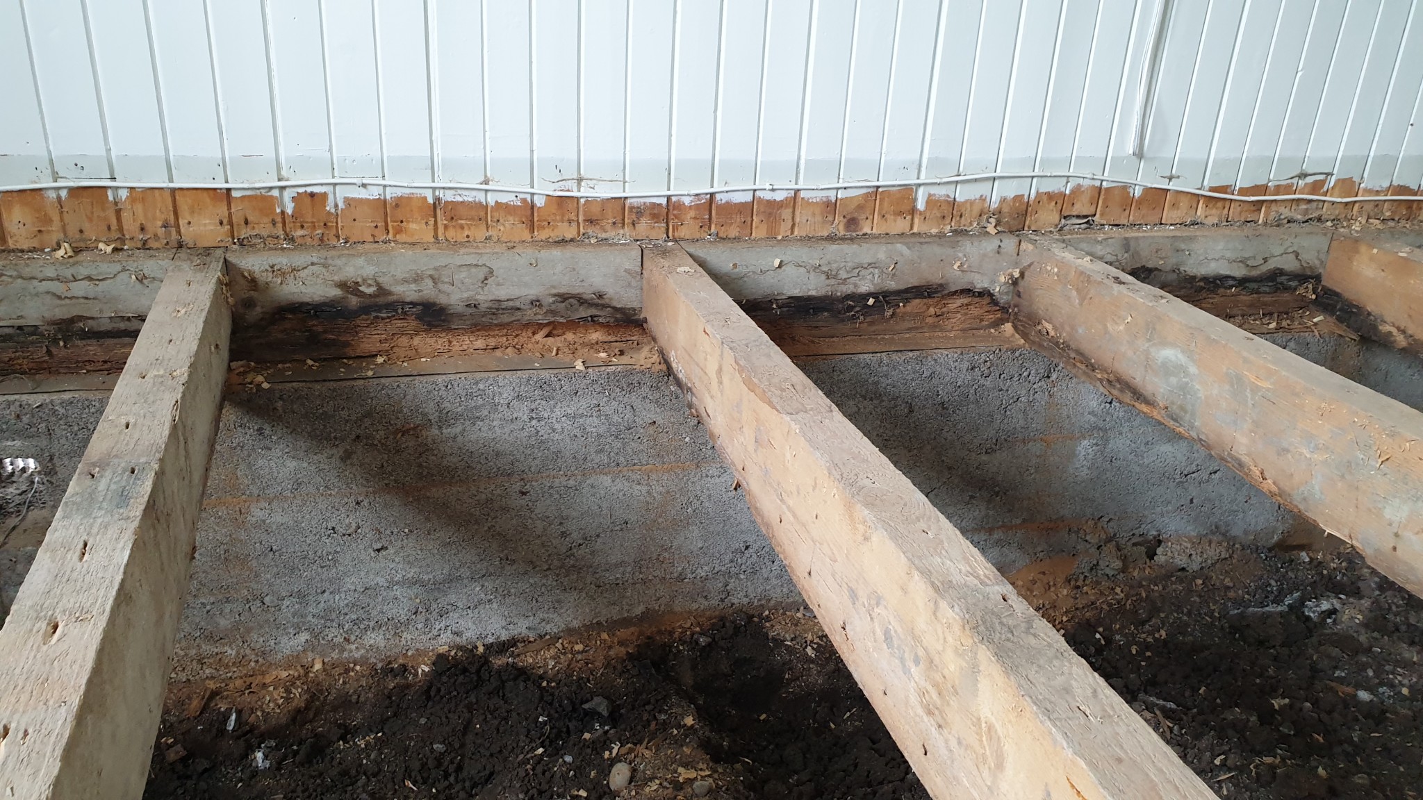

Vi håller på att fukt/mögel-sanera vår krypgrund och kämpar på med att få bort reglarna som ligger på krypgrundsmuren.
Kåken är byggd 1928 så de har använt smidda grova spik vilka är spikade utifrån.
2st spik per stående plank vilket innebär en spik ungefär var 10:e cm. Detta plus en i muren nerborrad "dymling" i gjutjärn som de slagit fast 15cm upp i regeln, för att hålla fast regeln i muren.
Reglarna är 195x80 kärnvirke - de var ordentliga på den tiden...
Där träet är dåligt går det att klyva längs med träet vid spikarna med yxa och slägga och sedan ta loss regeln bitvis från spikarna med spett och kofot, och svordomar i massor.
Men där träet är relativt friskt går vi bet, vi kämpade i flera timmar igår och fick bort en bit på en meter. Dessutom är väggen påbyggd inåt där så man kommer inte riktigt åt uppifrån heller - annars har vi kapat de spikar vi kommit åt med tigersågen uppifrån när man väl fått ut regeln någon cm.
Tips och trix på att få bort reglarna mottages mer än gärna!

När jag var tvungen att laga våran stuga pga vattenskada så var "regeln" som låg på murens typ 120*120 kärnvirkes stolpar.
Där det var friskt var det omöjligt så jag skarvade ist.
Men det är nog bara blod svett och svordomar som gäller

Det kanske är så illa att man får svettas lite. Eller rätt mycket...
Man kan ju ta bort det som är dåligt och skarva i där det behövs, men det vore så skönt att få bort regeln helt så man ser hur virket bakom mår...
Än så länge har det varit friskt bakom regeln förrutom någon cm murket trä.

Motorsåg?
I den grova regeln var golvreglarna infästade. Antar att de även fungerade som infästning av de stående planken som är väggen. En jäkligt stabil och bra ram att bygga huset på...
Motorsågskedjan lär hålla i 3s så mycket spik som det är.
